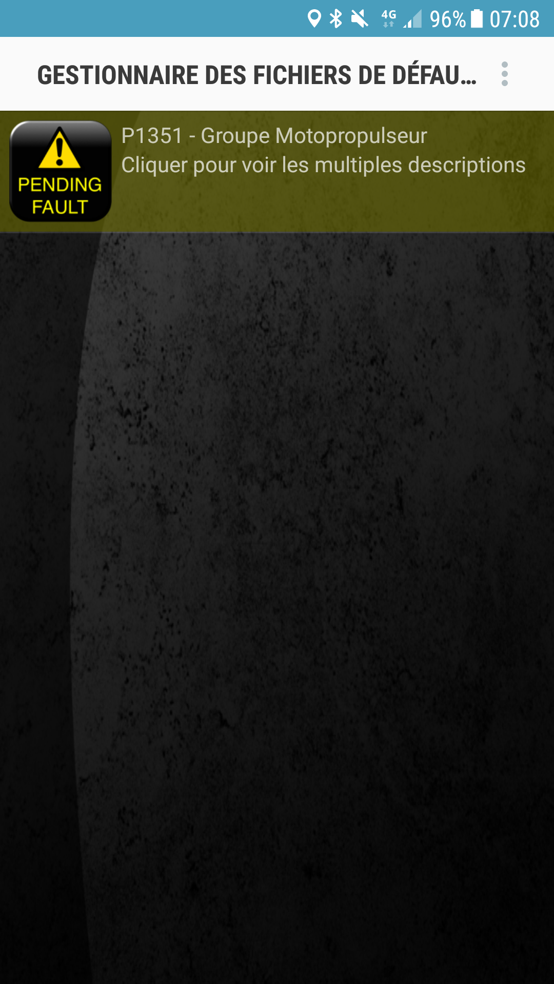

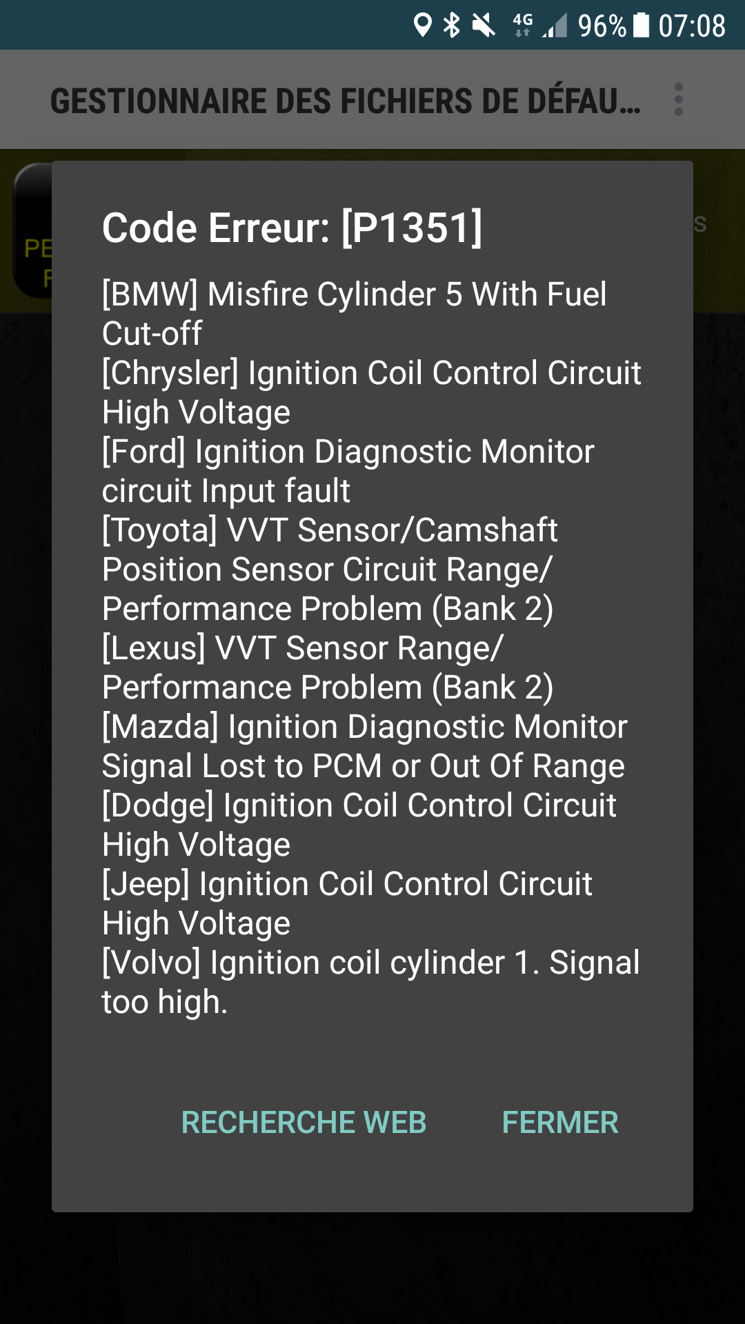

J'ai un problème de ralentie, la voiture cale à froid, quand le moteur est chaud le ralentie tiens.
J'ai fais une lecture des codes erreurs. Code erreur P1351
Copie en PJ
Vous pensez que cela peu venir d'ou ?
Merci pour vos retours.

salut,
ce défaut est courant sur les hdi mais n'affecte pas le fonctionnement du moteur .
P1351 :relais de préchauffage défaillant
le problème est ailleurs et si la valise ne sort rien comme défaut en rapport,c'est pas évident de t'aider?
