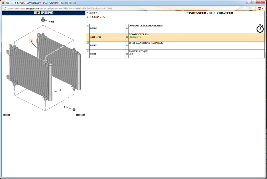

le filtre deshydrateur (pièce 2) est partie intégrante du condenseur, :shock:
du moins sur mon véhicule...
et c'est le condenseur qui à été remplacé pour une panne similaire en tous points... ce dernier étant en première ligne sans aucune protection anti gravillons...

pour mon véhicule, comme précisé, le condenseur et le filtre deshydrateur sont intégrés en un seul et même élément... cf la planche en provenance du service box, pas besoin de relire quoique ce soit, cette dernière étant des plus explicites,
mon modèle étant un e-Hdi ceci devant expliquer cela comme l'a si justement fait remarqué "bratax", bien qu' Oscaro tout comme ses concurrents ne propose qu'un seul et même élément et ce depuis le millésime 2007/2008,
avant toute chose le mieux étant de s'affranchir du bon état du condenseur qui dans la majorité des cas est en cause mais dont l'échange est nettement moins rémunérateur...

pièces de rechange; condenseur 6455GH 371€ ttc + recharge gaz: 70 € ttc + petite fourniture ;-) : 9€ + main d'oeuvre: 1,6 h à 53€ htva = 103€ ttc
Coût total 553€ ttc :pleur4:
Ma fille a eu la même réparation au même coût pour une 308 berline de 110 cv 1,6l 16 s HDI 2009 54.000 km , c'est le même condenseur 6455GH
Porosité de l'alu "grâce à l'humidité" du condenseur lié au radiateur du circuit de clim (dixit le mécano).
Normalement, vous êtes tranquille pour les 6 prochaines années ........hé oui , le confort se paie :wink:
