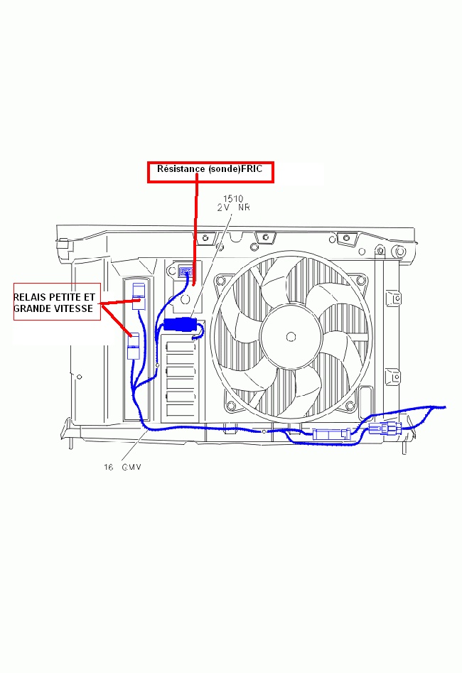

bonjour même avis que cabriolet73 je pense à la sonde moto ventilateur sur le radia ( problème assez récurant )

Messagede maxime47 » Mer 03 Mai 17 12:12
dc8 a écrit:bonjour même avis que cabriolet73 je pense à la sonde moto ventilateur sur le radia ( problème assez récurant )
salut,tu parles de la résistance FRIC ,qui gère la petite et grande vitesse .

Messagede dc8 » Mer 03 Mai 17 18:27
sonde fric et relais

Wahhh merci pour toutes ces indications :) et j'imagine que la defaillance de cette resistance fric n'est detectable au scanner ??
Pourais je la changer moi meme ?? Est ce facile ?? Sur le net j'ai appris q fric c "fct reffroidissement integree au calculateur" ;)

Messagede maxime47 » Jeu 04 Mai 17 10:18
"resistance fric n'est detectable au scanner ??"
oui et non ,dés fois le défaut apparait à la valise ou pas ?tous les mystères de l'électronique
FAUT Voir avec ton N° VIN par mp pour le boitier GMV (résistance FRIC)
