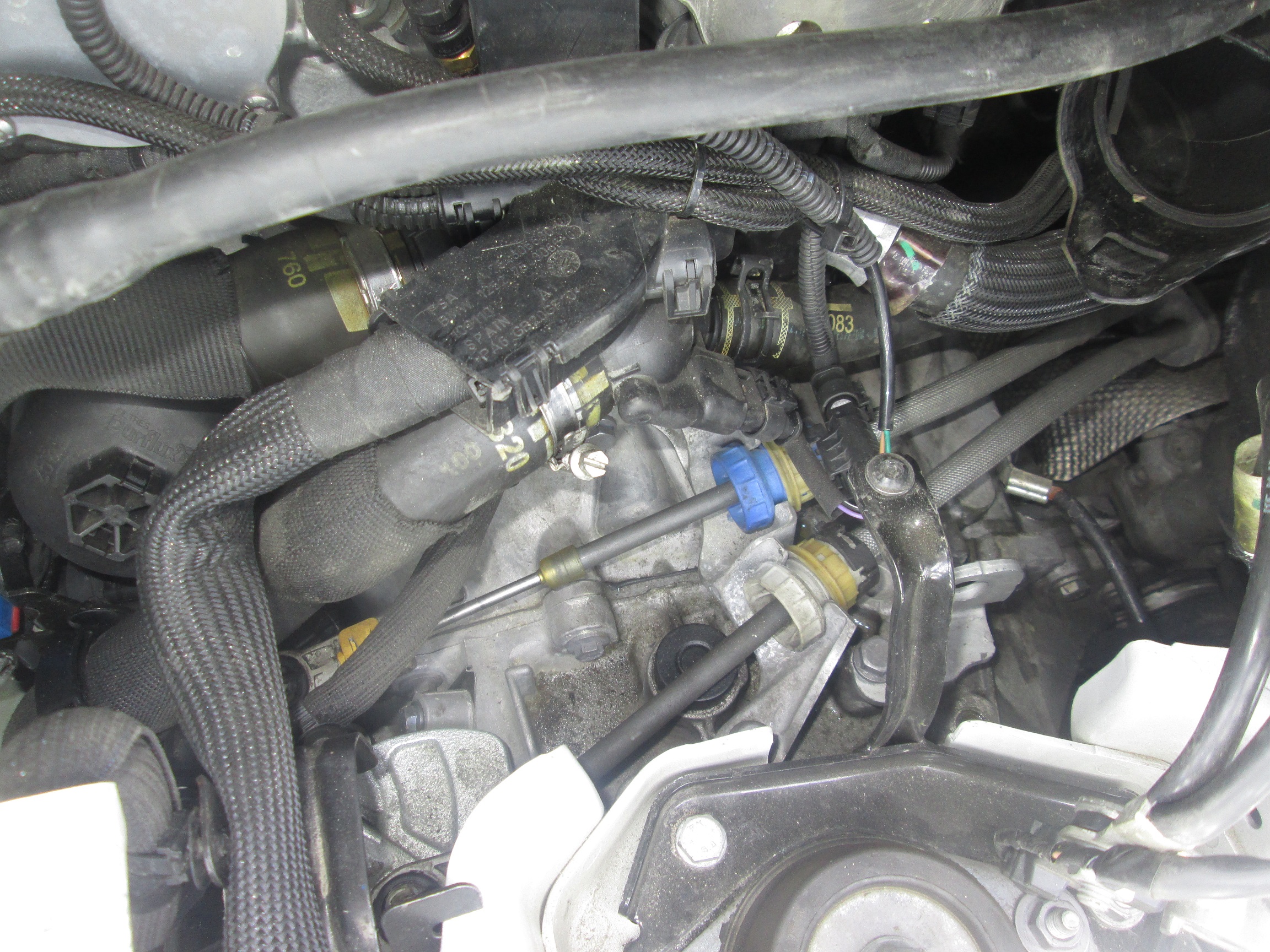

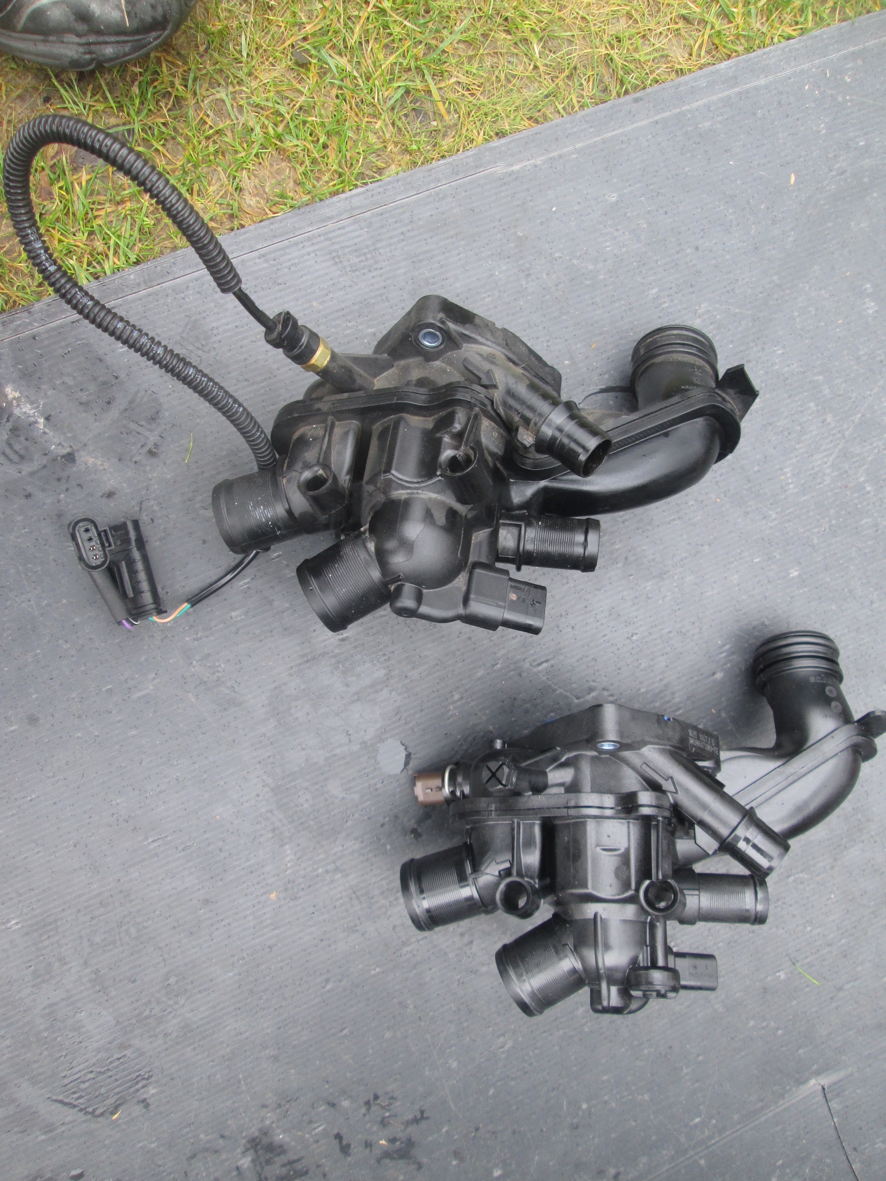

J'avais une fuite d'eau coté volant moteur depuis une semaine environ.
Après demontage de la batterie et son bac support ainsi que les,tuyaux d'air il semblerai que c'est le boitier plastique fixé à la culasse qui reçoit toutes les durites qui aurait une félure ou decollement dans l'assemblage.
Au pire si ça fuit encore ,je remplacerai la durite de chauffage qui à un mode de fixation léger.
De toute façon je n'avait pas trop le choix, on ne pas grand chose à cet endroit noyé dans les tuyaux et cables electriques.
Prix de la pièce 150€ environ chez peugeot (80€ sur ebay).
Je vous déconseille de vouloir le faire vous même si ça vous arrive, car c'est très mal placé .
Je donne juste l'info au cas ou cela vous arrive , mais reste à votre disosition en cas de questions.

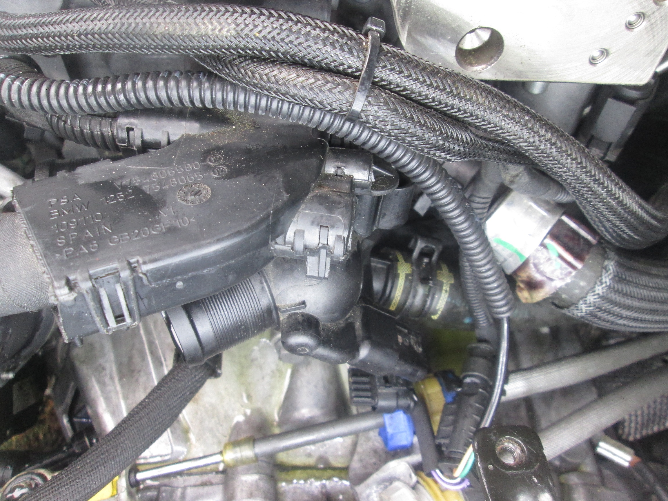

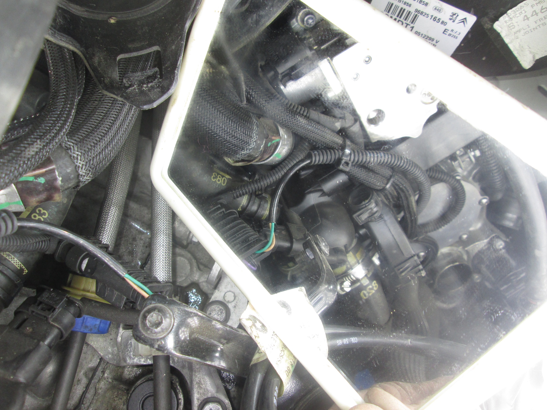

Bonjour je viens de changer le mien, mais un petit soucie avec la durite qui se trouve derrière le moteur

bonjour il faut rebrancher les durites les plus inaccessible avant de fixer le bloc

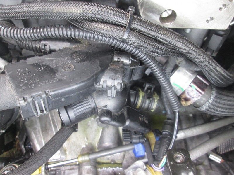

Oui je vais le faire dis moi y a moyen d'avoir des photo pour les branchement des durites merci

bonjour tu les as débranchés donc repérés ?
Re: Fuite d'eau THP coté boite vitesse
Messagede méric » Jeu 22 Juin 17 21:12
Si ces deux photos peuvent aider on sait jamais.
