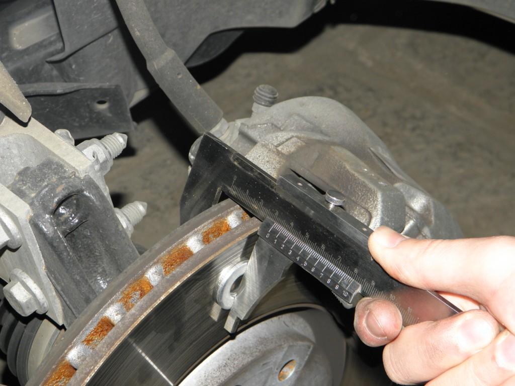

Pour mettre fin à ce petit conflit "pied à coulisse VS palmer" :mrgreen: voici une petite méthode fiable pour mesurer l'épaisseur des disques avec un pied à coulisse (sachant que le palmer est beaucoup moins répandu dans nos garages personnels :!: )
Mesurer l'épaisseur du disque avec une rondelle de chaque côté (= valeur A) :

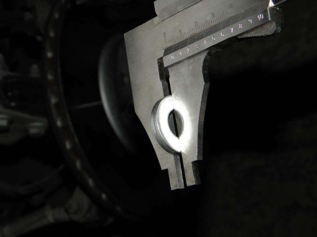

Mesurer l'épaisseur des 2 rondelles (= valeur B) et soustraire ce résultat au précédent(A-B = épaisseur des disques) :
et voila :!:

bonjour,ben que voila encore une bonne astuce !!

Excellent. En plus, tu as en plus bien mis les rondelles au niveau où tu avais fait les mesures, c'est cool.
Ca vaudrait un post-it pour mesurer avec un pied à coulisse : les bords, et l'intérieur [, ou Palmer]

Ne poussons-nous pas le bouchon un peu loin pour le commun des mortels bien que je râle un peu de ne pas avoir penser à ces rondelles ? Pourvu que celui qui mesure n'oublie pas d'ôter cette épaisseur :lol:
Maintenant , il est vrai qu'un surplus de sécurité n'est jamais inutile et plaira aux plus perfectionnistes d'entre-nous. :mrgreen:

Disons qu'il y a une méthode globale, rapide et simple (mais avec une certaine marge d'erreur).
Et pour ceux qui veulent aller plus loin, être plus précis, la méthode 'Rondelle' (mais je ne veux pas que ça disgresse non plus) ;-)
Pour que tout le monde soit content, j'ai fait un tuto : [Tuto] [Freinage] Mesure des disques ;-)
