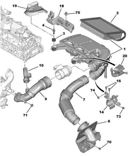

si quelqu'un a un schéma du circuit d'air je prend ! j'ai regardé sur les tutos Oscaro et c'est pas foutu pareil...

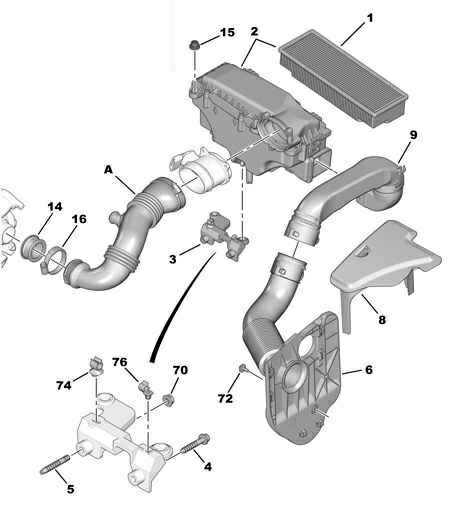

Messagede matou » Mer 27 Juin 18 19:34
bonjour
si ca peux aider j'ai trouvé deux montages suivant modèle 90ch ou 92ch
un a des colliers l'autre pas

Messagede yves33 » Mer 27 Juin 18 20:20
Impec merci Matou :super:
Perso c'est la tof du bas et la durite n° 9 ...donc pas de collier , depuis que je l'ai enfoncée en haut en faisant une petite rotation vers la gauche plus de voyant allumé...hasard ou pas on verra par la suite !
Je suis quand même étonné avec les chaleurs qu'il fait actuellement + tempé du moteur qu'elle soit si souple ..je controlerais demain matin à froid ;)
Sur les tutos que j'avais vu (Oscaro) c'etait le 90ch avec les collier d'ou mon étonnement....

Re: Quel est le lien entre FAP et vitesse ?
Messagede yves33 » Jeu 28 Juin 18 18:52
maxime47 a écrit:mais quelle durite ?
La n°9 sur la photo plus haut...
