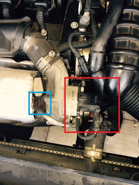

Bonsoir à tous,
Je viens vous donner quelques news & piste.
Cet aprem, revision des 120 000 KM & changement des bougies (préco constructeur) dans un centre auto. Ils me disent qu'ils ne peuvent pas changer le filtre à air car la durite est "percée". Voila la photo ci dessous avec la fissure en rouge.
Ils me disent que la panne veut venir de là.
Donc soulagé, je file à mon petit mécano juste à côté ... mais pour lui NON, impossible, ça n'a pas la même fonction.
Il m'a parlé du Watstegate... après verif ce n'est pas ça mais plutôt la petite pièce en rouge. cf photo :
Et à cause de cette pièce du turbo, ca fait un dépot qu'il a un peu gratté (en bleu sur la photo).
Bon il faut que je lui laisse la semaine prochaine, mais d'après lui cette pièce ne se détail pas et il faudrait changer tout le turbo.
Du coté du tendeur de chaîne, selon lui ce n'est pas ça (ni la chaine) car elle ne fait aucun bruit. Je voulais changer le tendeur par précaution mais il me dit que c'est un chantier à changer niveau main d'oeuvre.
Vous pensez quoi de tout ceci ???
Merci à tous de me donner vos avis.

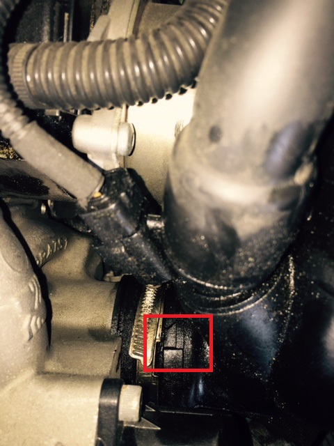

Messagede Festey » Mar 21 Juil 15 21:50
Bonsoir à tous,
Je reviens vers vous pour vous demander si avec les photos vous avez plus d'idées ?
Après changement de l'huile par de la 5w30 et des bougies (révision des 120 000) le résultat est le même. Pression d'alimentation trop faible !
1 - aucun bruit sur la chaîne, mon mécano me dit que ça ne vient pas du tendeur, êtes vous d'accord ?
2 - la fissure sur la durite, est ce une piste à creuser ?
3 - Est ce que la pièce dans le carré rouge de la deuxième photo de détail ?
J'ai peur de devoir changer 50 pièces avant de trouver la bonne :(

Messagede dc8 » Mer 22 Juil 15 10:24
bonjour festey bon mettons les choses au point
1/ tu n'a pas regardé si le tendeur est l'ancien ou le nouveau ?
2/ la fissure sur le tuyau est une prise d'air avant le compresseur donc pas grave pour la pression mais gras ( huile du reniflard ) donc à changer
3/ la pièce dans le carré rouge est le controleur du wastegate elle est interchangeable ( et non le turbo complet ) dixit ton mécano
il faut bien comprendre qu'ils aiment faire gonfler les factures et la attention à tes moustaches

3 - le contrôleur du wastegate, c'est ce qu'on appelle aussi le Dumpvalve ? (Vu sur des forums).
Celle ci doit coûter bien moins cher que le turbo et plus facile à changer.
Y'a t'il un moyen de vérifier que ça ne vienne que de là ?

La pièce entourée dans le deuxième carré rouge c'est l'électrovanne de décharge du turbocompresseur. Elle est équipée d'une membrane interne, tu peux toi même vérifier, si elle est déchirée, à coup sûr tu as ce soucis là. Achète la chez BMW, celle de la minicooper S est plus solide. çà coute entre 50/70€. Un turbo ne se remplace pas entier, mais se répare, évidemment, un garage ne gagne pas grand chose à faire cela, il te proposera de tour remplacer.
La fissure sur la durite d'admission d'air ne poserait pas ce soucis de pression n'atteignant pas la consigne, par contre, l'huile réchauffe l'entrée du compresseur, qui chauffe la durite, elle durçit et casse, si un morceau venait a traverser les ailettes de la turbine, tu es bon pour changer tout le CHRA et aller trifouiller pour trouver le morceau dans le moteur/circuit d'air. Répare moi çà vite fait.

Il est impossible de te le dire. Le voyant MIL (Malfunction Indicator Ligth) ou Autodiagnostic Moteur ne peut pas te dire exactement d'où vient la panne, mais contrôle un ou plusieurs sous-ensemble qui t'indiqueront l'origine du dysfonctionnement.
Le défaut P0299 est générique > défaut de régulation de la pression de suralimentation. Il contrôle les sous ensemble suivant:
-Electrovanne de décharge compresseur (celui que tu as changé)
-Electrovanne de régulation de pression turbocompresseur (il est derriere le moteur, posé sur le collecteur d'admission)
-Poumon de vide (il est sur le turbocompresseur, et ressemble à un cylindre avec une tige qui rentre dans la partie chaude du carter de turbo et pilote un clapet déviant les gaz d'échappement sur la roue de turbine, pas de gaz déviés, pas de rotation de la turbine ou pas suffisamment et donc logiquement de la roue de compresseur vu qu'ils sont sur le même axe, résultat: pas de pression ou pas suffisamment).
Il reste pas grand chose à faire, que de la déposer au garage à mon avis, sauf si tu veux réparer toi même, mais dans ce cas, çà risque d'être long et fastidieux.
Contrôle le montage de l'électrovanne que tu as posé.
Vérifie que la tige du poumon de vide s'actionne bien quand tu accélères (il faudra être deux)
Vérifie les durites qui y sont connectées jusqu'à l'électrovanne de régulation qui est derrière le moteur (recherche fuites ou pincement)
Vérifie également l'électrovanne de régulation
Dernier recours, vérifie l'alimentation électrique de celle ci.

Autre chose, le BSI centralise les informations des autres ECU, mais ce n'est pas lui qui relève l'information, mais un autre ECU > Contrôle Gestion Moteur. Tu pourras reset tant que tu veux, il reviendra si le défaut est encore présent.
D'ailleurs, j'y pense. Tu as changé l'électrovanne de décharge, met nous une photo de l'ancienne pour voir? niveau de la membrane. Est ce que la voiture roule normalement maintenant, malgré le voyant?

la fameuse électrovanne déchirée qui cause la perte de puissance : http://img15.hostingpics.net/pics/27103051dv.jpg
elle coute 60€
donc fait changer l'electro vanne et le capteur ça reglera probablement ton souci : essai de te faire rembourser les travaux précédents même si ça parait compliqué :faché4:
