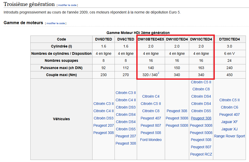

Débrancher la batterie ne réinitialise rien sur ces calculateurs... Ca marchait sur les 2L HDi 90HP..., il y a 12 ans !
Pour info, le 2.0 136-150-163 sont les mêmes moteurs, avec une programmation différente pour chacun, et une limite de couple identique pour tous.
Une fois reprogrammé, c'est trois moteurs auront exactement les mêmes caractéristiques et agrément de conduite. Donc, autant acheter le moins cher, le 136HP, si il y a un objectif de reprog.
Et voici ce qu'en pense Wiki :

Oui, c'est ça, ils auront les mêmes couples et puissances.
Sauf depuis debut 2014, ou le 163HP est remplacé par le 180HP avec une mécanique différente et un couple à 400Nm

Messagede yov » Lun 14 Avr 14 10:29
Si je peux me permettre, le 136/140 n'est pas le même moteur que le 150/163.
la preuve : http://www.tremery.psa.fr/fileadmin/sites/TREMERY/docs/Nosmoteurs_DW.pdf
A minima : ce n'est pas le même turbo, pas tout à fait le même système d'injection
D'ailleurs on le voit bien lorsqu'on ouvre le capot et qu'on compare visuellement.

damienc3107 a écrit:ok c'était pour voir ta réponse car avec mon meilleur ami, nous avons tout les deux reprog nos voitures chez BRperf Paris!
résultats :
2.0l Hdi 140cv/320Nm ----> plus les résultats exacts mais s'apparente à 173cv/402Nm
2.0l Hdi 161cv/351Nm ----> 192cv/409Nm
donc les moteurs ne doivent pas être vraiment identique... :-/
Sisi, pareil.
Y'a pas une règle de reprog qui limite tel moteur à telle puissance. Chez BRperf, ils font du +xxx% et ça donne 173 et 192HP. J'ai bien reprogrammé un 2LHDi90 à 175HP avec juste un turbo différent. Et nombreux sont ceux qui lui font sortir 200HP à la place des 90HP. Y'a rien de fantastique la dedans. Ca dépend de pas grand chose.
Et, je confirme, les moteurs sont les mêmes. C'est pas une différence de marque de turbo ou autres, qui change la donne.
