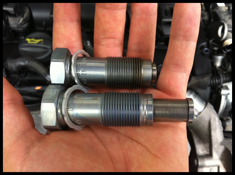

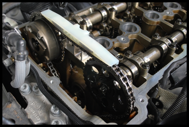

en ce qui concerne ce satané tendeur en fonctionnement normal il pousse sur le guide de chaine par l'action d'un ressort interne et d'une préssion d'huile moteur qui arrive par un trou calibré au cul du ressort dans une petite chambre, un clapet anti retour est chargé de conserver l'huile dans le tendeur quand le moteur est coupé ,2 prob 1/ mauvaise étanchéité du clapet aprés qq heures 2/ ressort trop faible

le tendeur avant aprés

bonjour,justifié et souvent passe sur le compte de la chaine alors qu'elle n'y est pour rien

Bon... des nouvelles de Peugeot à l'instant :
vérification de toute la distribution : longueur de chaîne non conforme aux données constructeur.
Donc, ils changent tout : tendeur, chaîne, guides....

Impossible qu'une chaîne prenne 6,8 cm en longueur :( C'est mécaniquement impensable :lol:
ou alors un korrigan lui a rajouter des maillons pendant la nuit
:arrow: :arrow: :arrow: :arrow:
cédricbzh
Messages: 590
Localisation: metz
Re: Cliquetis à froid sur 308 CC 1.6 THP
Messagede peji59 » Sam 02 Juin 12 17:17
Y a pas de korrigan dans ch'nord ou alors c'est un émigré.
Pour info (et je ne sais pas : peut-être que cela ne correspond pas à la 308 mais comme il parle de la DS3), voici la note interne :
http://selfautowax.free.fr/images/stories/videos/note_interne_citroen_072011.pdf
