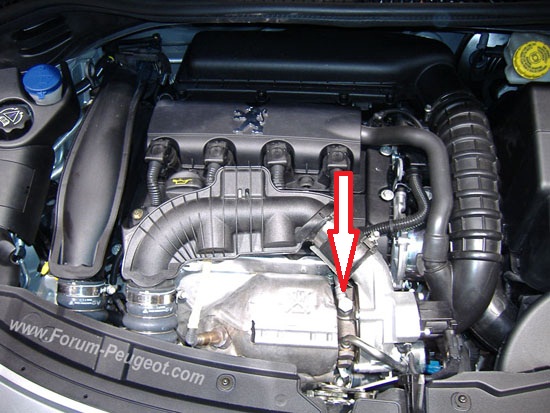

Bonjour a tous
rentrant chez moi, je sens une petite odeur de brulé qui m'arrive par la clim
je vérifie dès l'arrivée et je constate quelques gouttes huiles tombant sous la voiture qui semblent ruisseler sur le carter en alu en façade du moteur, le tout semblant provenir du petit raccord (renifleur d'huile??)
que je pointe en rouge sur la photo...
Avez vous des infos??
Merci de vos réponses
Peugeot 308 THP 150 55.000kms

salut,attention le raccord que tu montre c'est la distribution huile turbo donc danger pour lui

Oui j'ai vu ça mais j'attends a cette heure que le moteur refroidisse pour jeter un coup d'oeil au raccord

Messagede dc8 » Jeu 21 Juin 12 18:09
oui jette un coup d'oeil mais si c'est le joint ? garantie peut étre ?

Messagede dc8 » Jeu 21 Juin 12 18:22
pas de chance fait attention ce sont deux raccords plongeur trés fragiles et avec 2 joints

Bon le turbo a refroidit j'ai pu regarder. l'ecrou de la durite d'huile du turbo n'est pas desséré mais parcontre le tuyau mettalique lui meme cherche a sortir de l'ecrou (ce qui est impossible il n'y a pas la place) mais quand je roule avec la pression
l'huile doit se faufiler...

possible il y a 3 bar mini de pression,probléme de fixation tuyauterie (plongeur) et pour la piece c'est le garage
