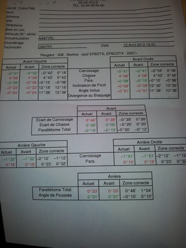

Messagede knight » Dim 15 Avr 12 11:21
Ma 308 a un souci, elle a tendance à aller sur la gauche sur moins de 50-100 m ,
Je suis donc aller chez Norauto pour faire parallélisme + équilibrage .
J'avais un problème d'équilibrage sur la roue arrière gauche,le parallélisme était OK mais ma voiture continue de partir à gauche.
C'est d'autant plus ennuyeux à grande vitesse, le volant se durcit je dois constamment forcer sur le volant.
Voici le rapport ci joint.
des conseils?
Merci d'avance

Messagede Ezechiel » Dim 15 Avr 12 11:27
A priori c'est ton train arrière qui déconne, a mon avis un tour chez un CC Peugeot pour lui parler de ton soucis

Messagede dc8 » Dim 15 Avr 12 11:43
bonjour,il y a aussi un prob d'angle à l'avant et de pivot G

Messagede knight » Dim 15 Avr 12 11:44
Pour le train arrière c'est la valeur 0°33' qui te fait dire cela?
Norauto a mauvaise réputation?

Messagede Sab » Dim 15 Avr 12 12:02
knight a écrit:Le technicien m'a dit texto: " je vous ai passer la valeur de 0.05 à 0.09, votre voiture a un bon parallélisme...."
Il a fait le minimum le loulou (un peu de parallélisme).
Quand on regarde ta fiche il y a d'autres points a rectifier (cela dit ça dépasse leur compétance :mrgreen: ). Il faut que tu y retournes pour expliquer que ta voiture n'avance pas droit malgré le réglage.

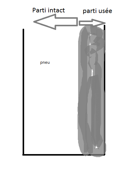

Messagede knight » Dim 15 Avr 12 13:23
Je vais retourner les voir, ce qui me trouble c'est que l ancien propriétaire a mis les pneus avant a l’arrière et a mis 2 pneus neufs a l 'avant.
Quand je regarde les pneus arrières précisément je constate cela...

Messagede popeye57410 » Dim 15 Avr 12 13:29
Les pneus neufs se montent toujours à l'arrière.
http://www.forum308.com/viewtopic.php?f=27&t=3798
Si tes pneus sont plus usés d'un côté et qu'ils viennent du train avant, il y a bien un problème de parallélisme.
