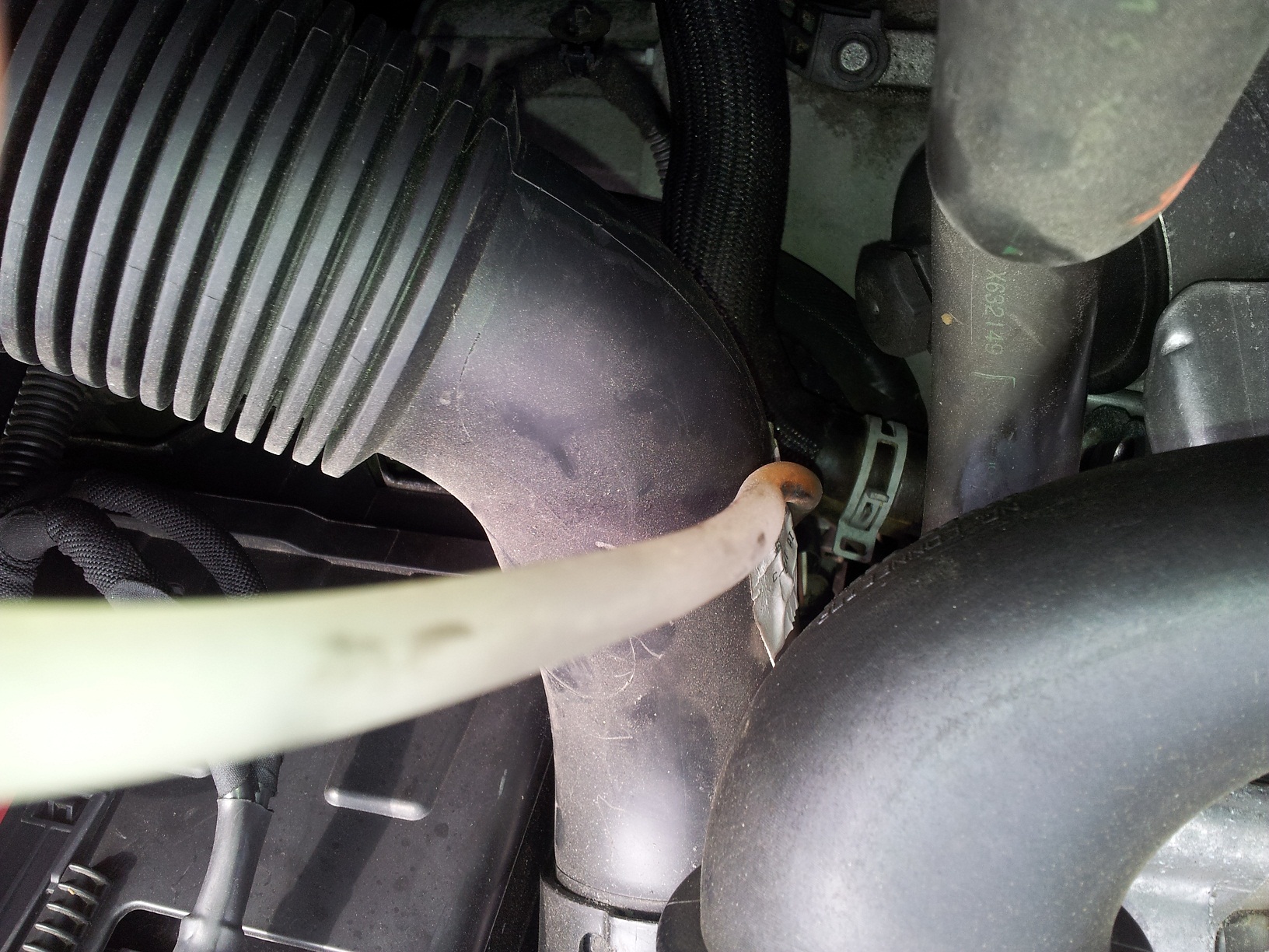

Je viens d 'acheter une 308 hdi 90ch à un garage dont je suis globalement satisfait.
Mais voila ayant ouvert le capot j'ai constaté une chose que je n'avais pas vu lors de l'achat, un tuyau assez souple connecté à rien et qui part entre le moteur et la batterie en haut à droite pour finir sa course en dessous a 20cm du sol.
Celle_ci pendait en bas se collant ici et la entre les tuyaux du moteur, ce qui laissait des marque de brûlures dessus....
Je suis retourné au garage , et le mécano m'a dit que ce tuyau était connecté à la batterie (nouvelle génération de batterie?) et qu'il fallait laisser pendouiller le truc...
Qu'en pensez vous? est ce pareil chez vous?

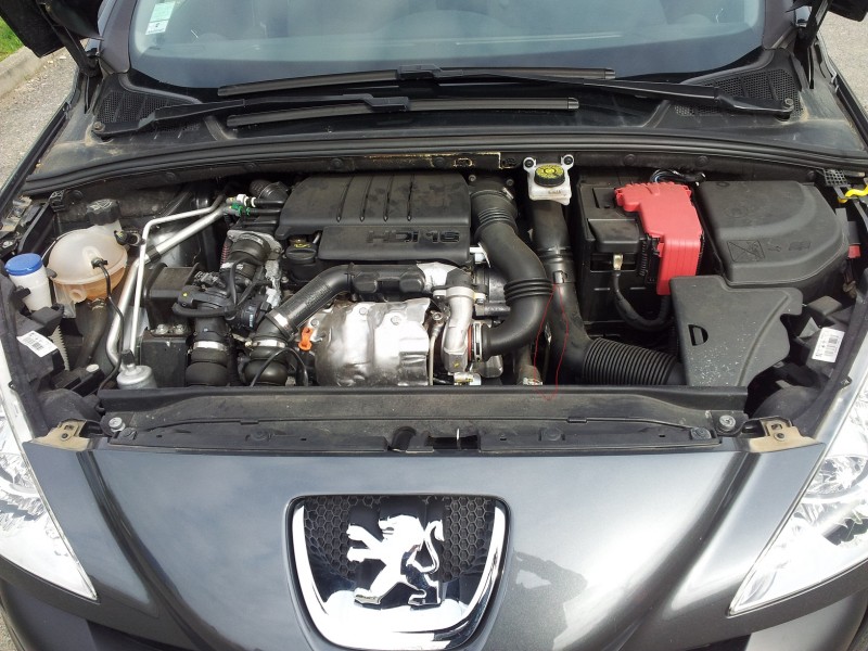

Messagede knight » Lun 09 Avr 12 10:06
Voici les photos en espérant une bonne nouvelle

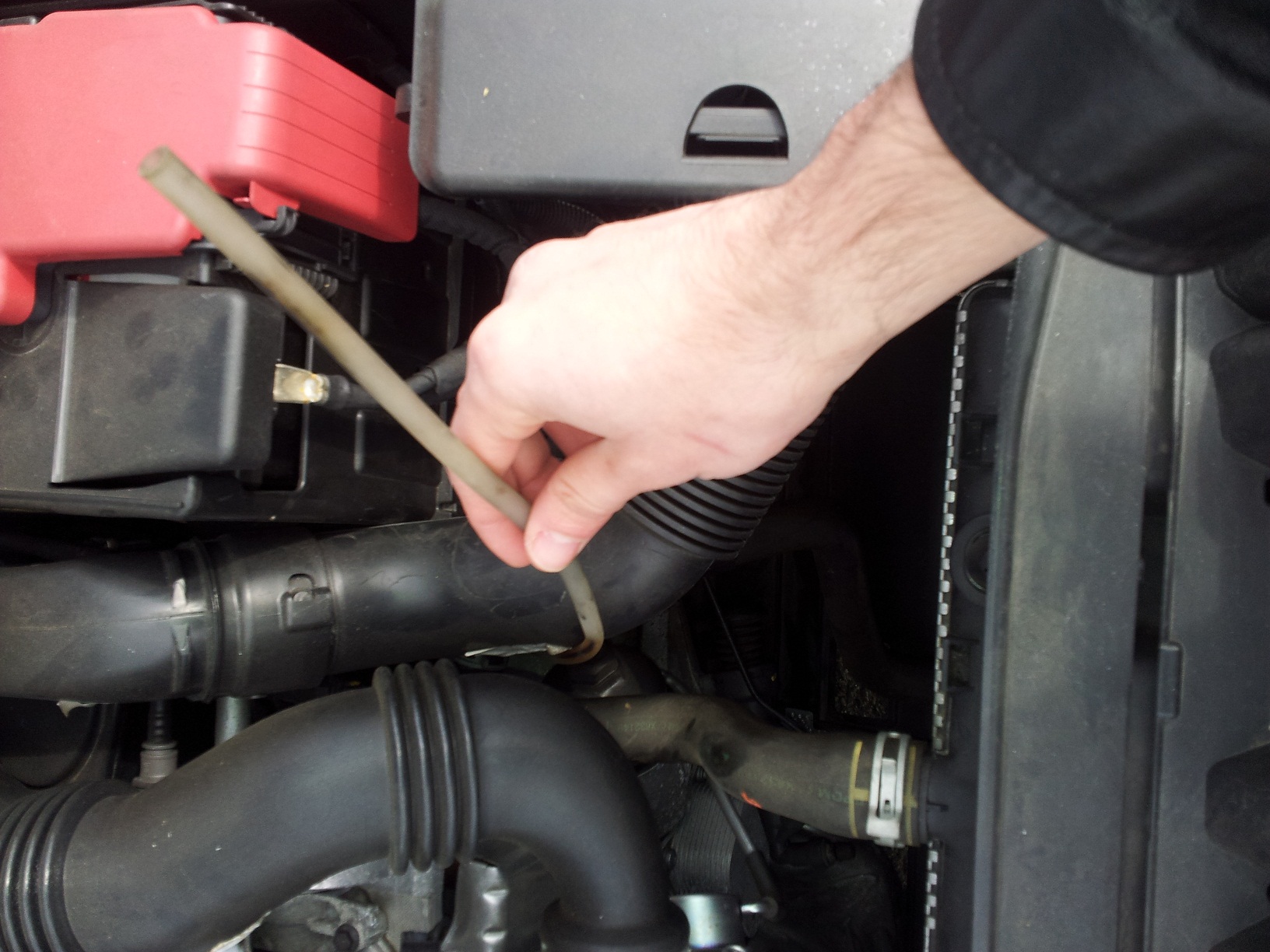

Re: interrogation sur tuyaux plastique connecté à rien
Messagede knight » Lun 09 Avr 12 10:10
Sur la première photo j'ai encerclée en rouge (c'est pas très visible je vous l 'accorde) le vilain qui "pendouille"
Sur la 2eme photos la batterie est à gauche l'image est retournée à 180° faut la voir téte à l'envers

Messagede knight » Lun 09 Avr 12 10:28
D'abord j'ai aucune certitude sur le fait que ça vienne bien de la batterie, je suis incapable d'aller chercher le fil à son départ, il y a trop de tuyaux c'est non accessible.
C'est donc entre la batterie et le bloc moteur?
D'enlever cette batterie relève du défie pour moi, j'ose pas de peur de foutre un beau me**dier ^^.
Messagede Sab » Lun 09 Avr 12 10:33
Si je me souviens bien c'est la tuyauterie de purge pour le filtre gasoil. Filtre qui se trouve cacher sous la grosse tuyauterie noire du turbo.
Donc si elle n'est pas connectée c'est pas bien grave.
Messagede Sab » Lun 09 Avr 12 10:42
knight a écrit:Si c'est sur que c'est pas grave ça me rassurerait, la question qui me vient c'est pourquoi n'est elle pas connectée alors? :/
Certainement qu'elle n'a pas été remise correctement ou bien qu'elle est un peu abimée. Mais bon, pas d'inquiétude elle sert juste a purger le filtre. :wink:

Messagede yov » Mar 10 Avr 12 08:35
Nan moi je pense que c'est le tuyau de purge du filtre à Gazoil.
Sur ce moteur le filtre à Gasoil est situé exactement à cet endroit...
En plus il ressemble exactement à celui de la photo (tuyau transparent très souple).
