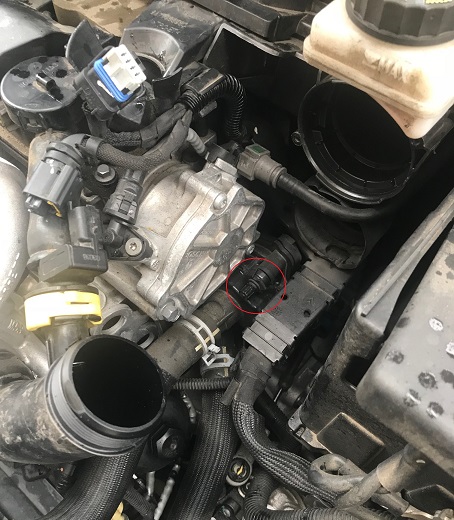

Je cherche à changer mon ldr qui n'a jamais été renouvelé.
J'ai parcouru le forum et j'ai lu qu'il y avait deux vis de purge.
Je pense en avoir trouvé une sous le circuit d'air (voir photo), mais je ne trouve pas la deuxième.
Sinon, quelle est la procédure à suivre pour effectuer la purge?
308 5 Portes. 1.6L E-Hdi FAP 112 cv. de 05/2011.

Bjr
regarde par là ça doit être pareil a quelque chose près..=> http://forum-auto.caradisiac.com/pole-t ... 531791.htm
moteur => DV6DTED

la seconde se trouve sur la durite qui va au radiateur de chauffage habitacle ,contre le tablier sous l'auvent du parebrise ,à peu près derrière le bocal de frein.

Merci à vous.
Je viens de la trouver grace à votre aide.
Pas simple quand meme. Pourquoi faire simple quand on peut faire compliqué!
