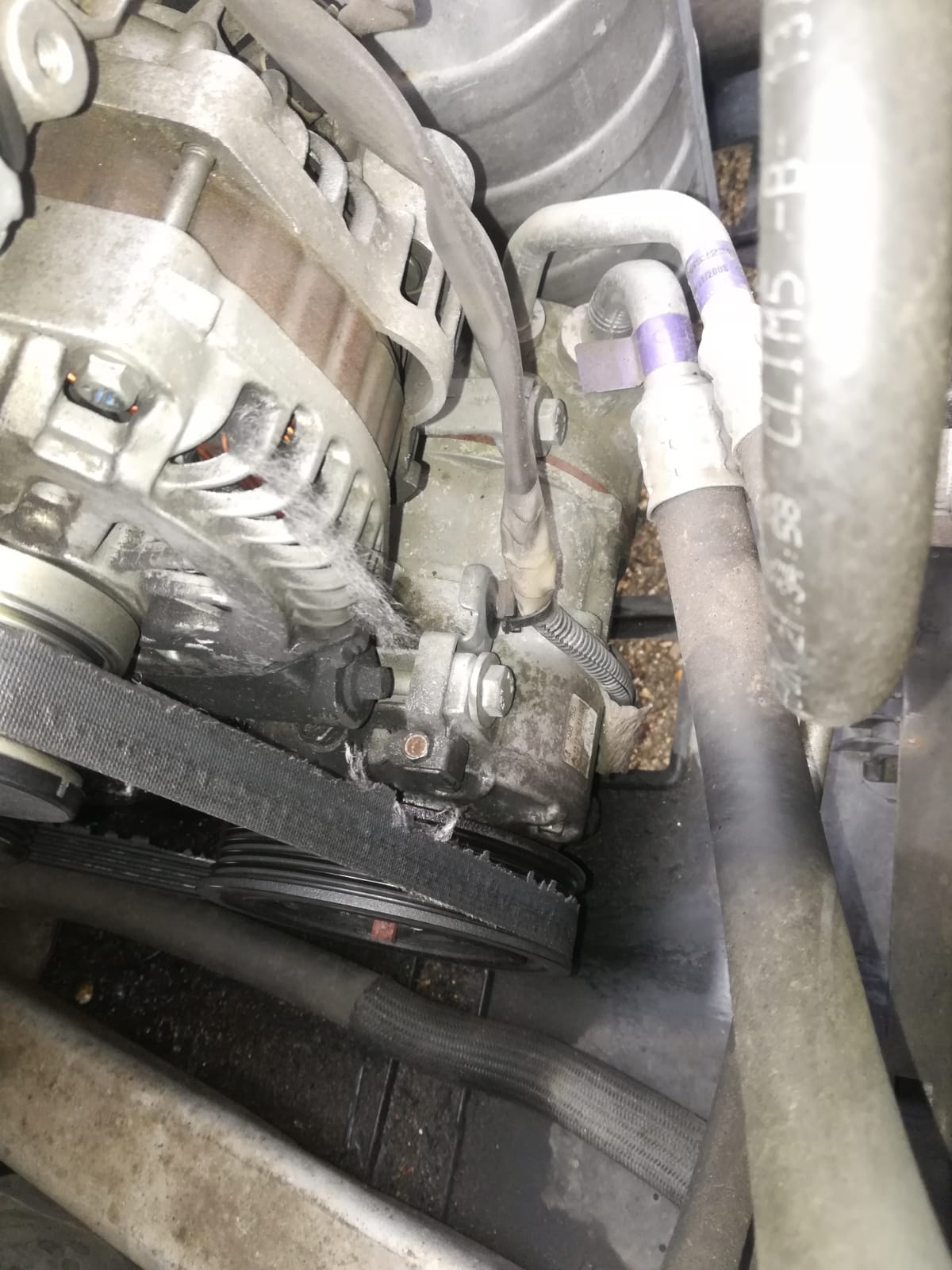

Bonsoir ā tous. Le pb à été diagnostiquer, la poulie damper à du jeux, elle bouge, en 2 mois elle a bouffer la courroie d'accessoire (changer ya 2 mois en meme temps que le boitier d'eau ) du coup elle est à changer, est ce fastidieux ? Long ? Le garage me demande 350 euro de main d'oeuvre et je dois acheter la pièce car dispo que chez peugeot apparemment j me fais avoir ou non ?

on peut sans doute la trouver ailleurs avec la réf peugeot
disons un peu technique pour un non professionnel ,il faut des outils clé dynamo ,clé d'angle et bloquer le volant moteur pour desserrer et resserrer la poulie .
avec ton N°VIN je peux te donner la réf :
prendre de la marque par exemple:gates,hutcinson ,pas de no name exotique !!

donc c'est possible ! J'ai un avoir chez un revendeur car j'avais déjà rencontrer un autre pb, achat boitie d'eau c'était pas le bon, du coup ils m'ont fzutfait un avoir.
Je peux te tr transmettre le n VIN en pv ? Ou ici ?

la courroie d'accessoires sur la photo est malade aussi!
à changer

Attention à l'alternateur, on voit tout un tas de poil sur les ouïes d'aération. :0

chris93 a écrit:Problème résolu ?
oui il a maintenant la réf de la poulie et de la courroie d'accessoires
