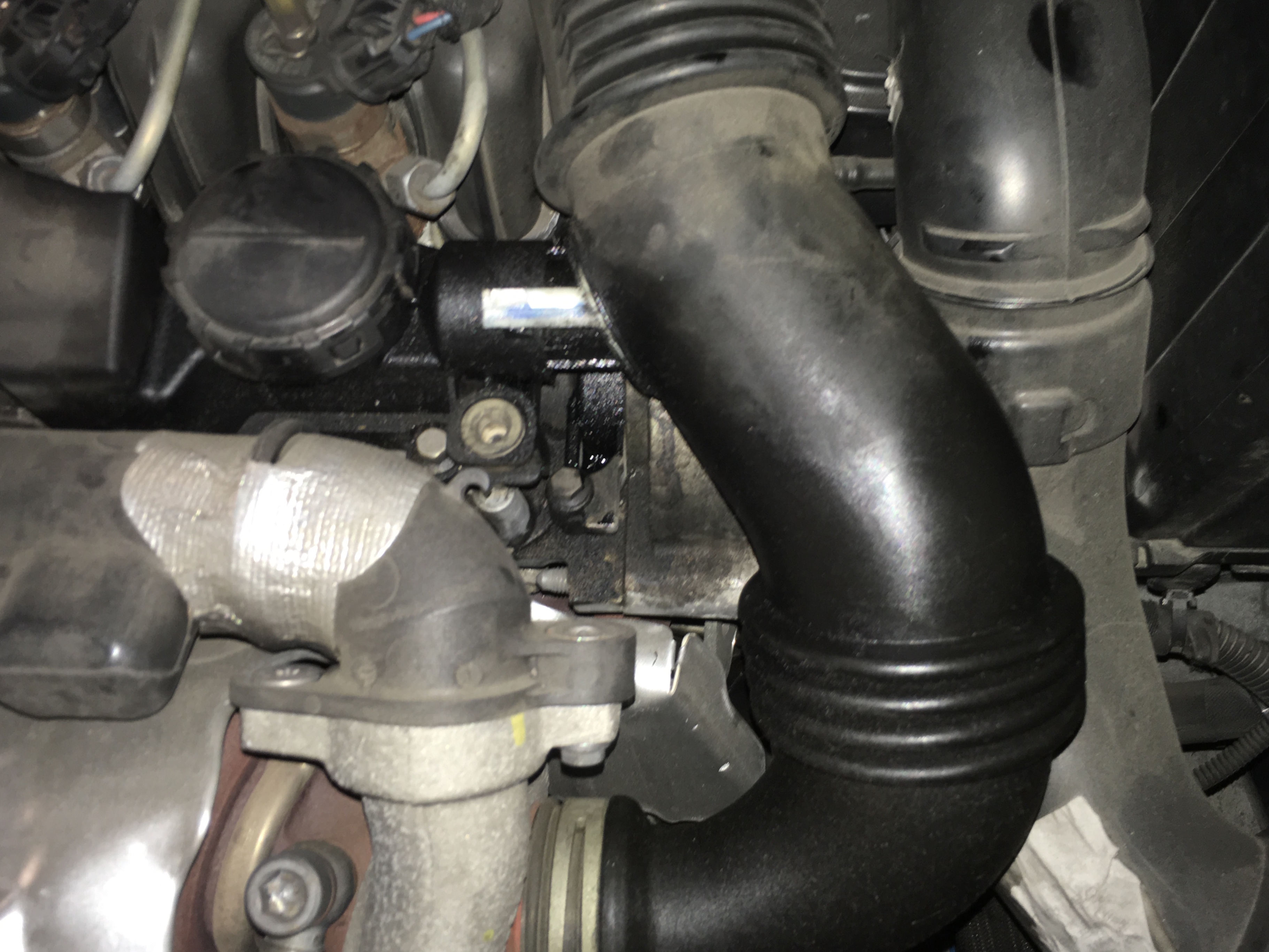

Bonjour à tous, Je ne m'y connais pas beaucoup en mécanique mais j'ai constaté une perte d'huile qui vient de la partie haute sur un 1.6 HDI. ,On peut le voir sur la photo. Savez-vous quelle pièce est à changer? Y a t'il urgence ou pas?

merci à toi pour ta fuite il s'agit du raccord reniflard qui est branché sur la tuyauterie admission d'air ,problème connu et pas grave à vérifier le branchement ou changer la pièce blanche

En effet, la pièce blanche se déclipse assez facilement lorsque je la remet en place, comment s'appelle t'elle (ou ses références?)
J'ai trouvé la pièce complété avec comme référence "1434E1" . Je pense que c'est les bonnes références. Quelqu'un peut confirmer?
Sur ebay. Il y a plusieurs vendeur, vers les 45€.

j'ai mis un collier en plastique autour de la piece et ça empeche donc les pattes blanches de se de-clipser.
y'a aussi un joint torique qui empeche l'huile de fuir, a verifier aussi

Merci Dolby, je vais tester ça avant de commander la pièce. Pour le joint, j’achèterai un nouveau. C'est quel diamètre?

demonte et mesure le et indique le nous, ça pourrais etre utile pour ceux qui auront ce probleme aussi
