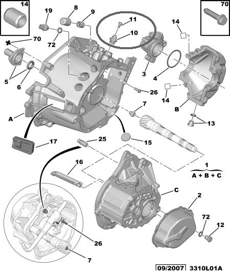

Messagede fanfan71 » Lun 25 Juin 18 17:49
bonjour a tous
suite a un fâcheux déboîtement de cardan lors d un changement de rotule de suspate ... j ai vidangé en parie la boite ...je voulais completer mon niveau mais surprise pas de bouchon de niveau sur cette boite ou alors bien planqué ...donc en résumé AU SECOURS !!!

Re: niveau boite de vitesse 308 110 fap bvm6 de 2008
Messagede dc8 » Mer 27 Juin 18 16:53
bonjour non il n'est pas planqué c'est le même bouchon remplissage et niveau
de plus il serait bien de passer par la case présentation
Messagede fanfan71 » Ven 29 Juin 18 15:47
désolé dc8 mais les 7 boulons sont identiques sans joints
fanfan71
Messages: 5
Inscription: Lun 25 Juin 18 17:40
Messagede dc8 » Ven 29 Juin 18 17:04
bonjour sauf erreur 12 remplissage 13 vidange
Messagede fanfan71 » Ven 29 Juin 18 21:05
ce n est pas la même 13 vidange ok mais pas de 12 !!!
Messagede dolby » Ven 29 Juin 18 22:06
faudrait avoir le type de ta boite alors
Messagede maxime47 » Sam 30 Juin 18 08:06
salut,
tu peux remplir la boite par le reniflard N°10/11 c'est pareil du moment que tu mets la quantité recommandée par pigeot !
