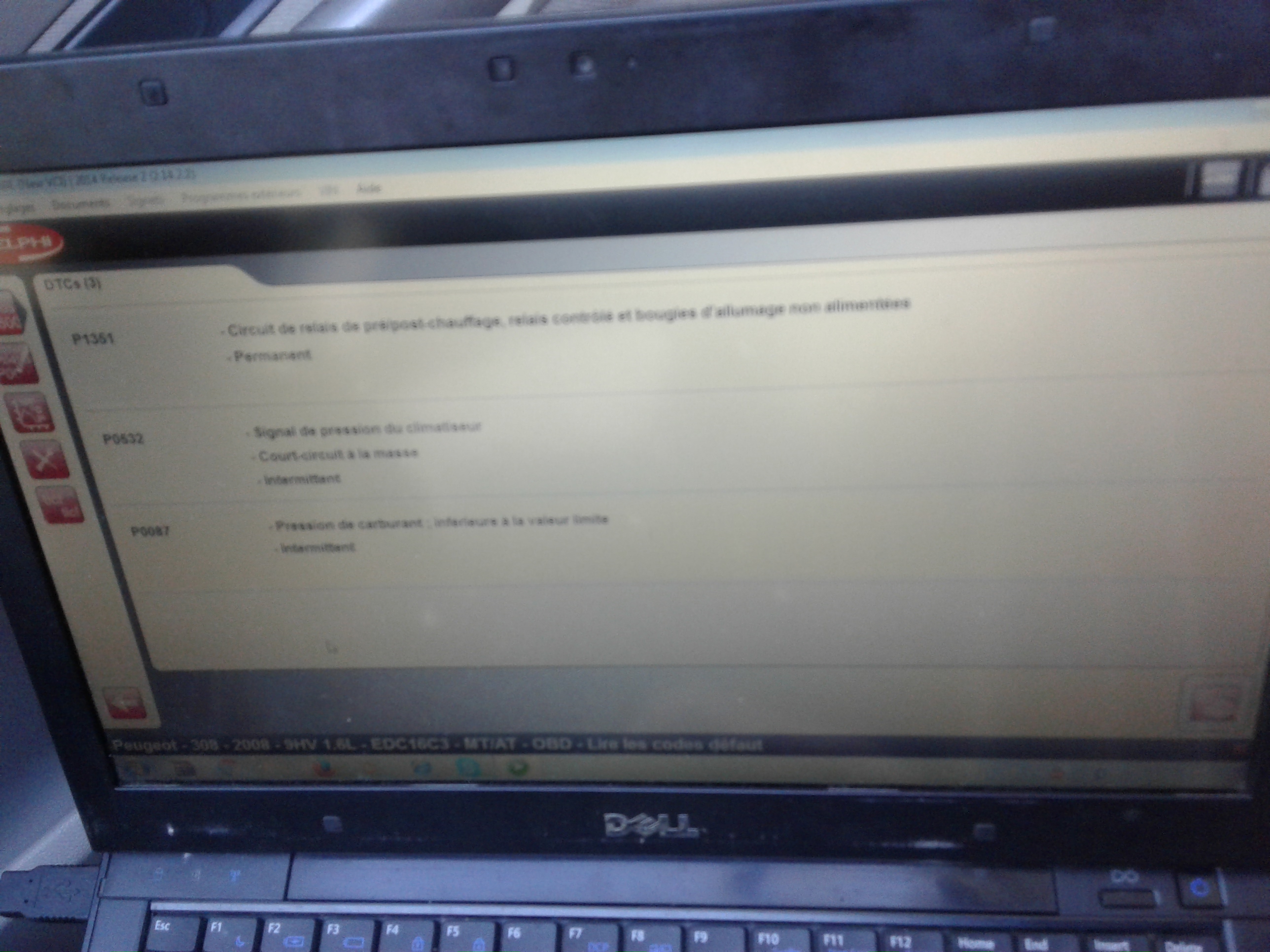

Salut
Expliquez moi ceci svp

matou a écrit:Bonjour
P1351 : c’est les bougies de préchauffage. Sur le HDI elles ne servent au démarrage que pour des températures négatives inférieures à -5.
Elles servent également l’ors des régénérations forcées du filtre à particule à augmenter la température du moteur.
C’est mieux de les changer mais pas obligatoire, surtout quelles sont difficiles d’accès.
Pour le deuxième défaut : c’est le capteur pression gaz climatisation.
Il se trouve sur le tuyau côté passager. Soit le connecteur fait faut contact soit le capteur fait des caprices.
Si pas de problème climatisation c’est pas important vérifier quand même le connecteur.
Le dernier défaut c’est le capteur pression sur la rampe d’injection carburant.
Souvent cela vient du filtre à gasoil en fin de vie.
S’il est ancien vaut mieux le remplacer
