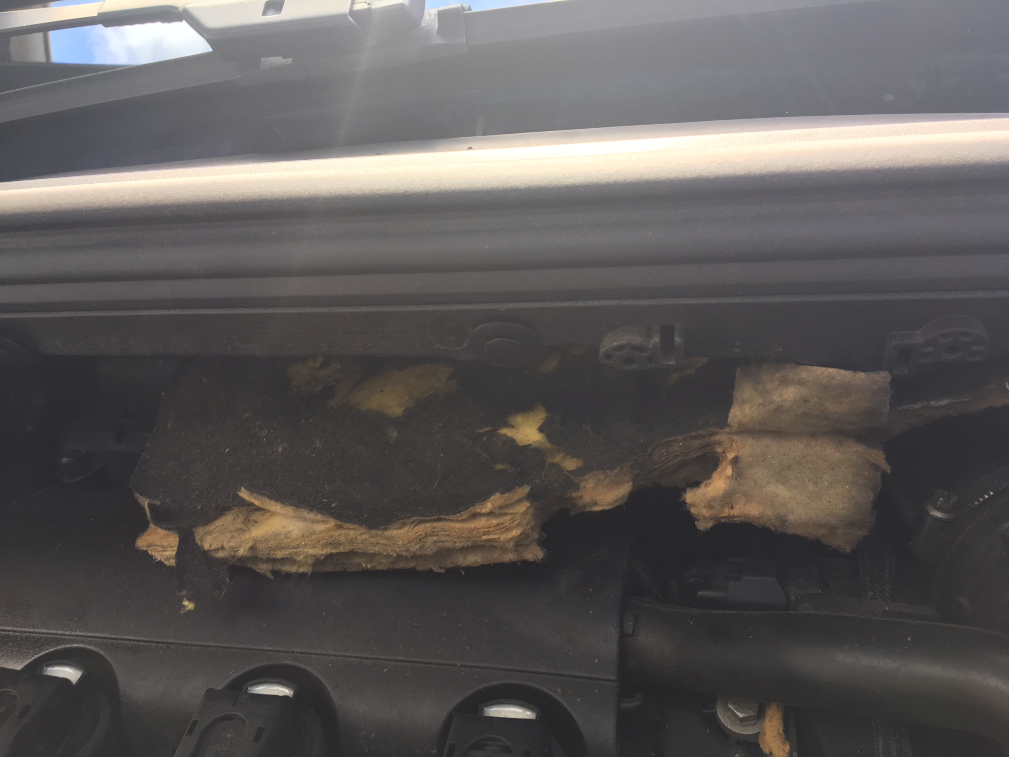

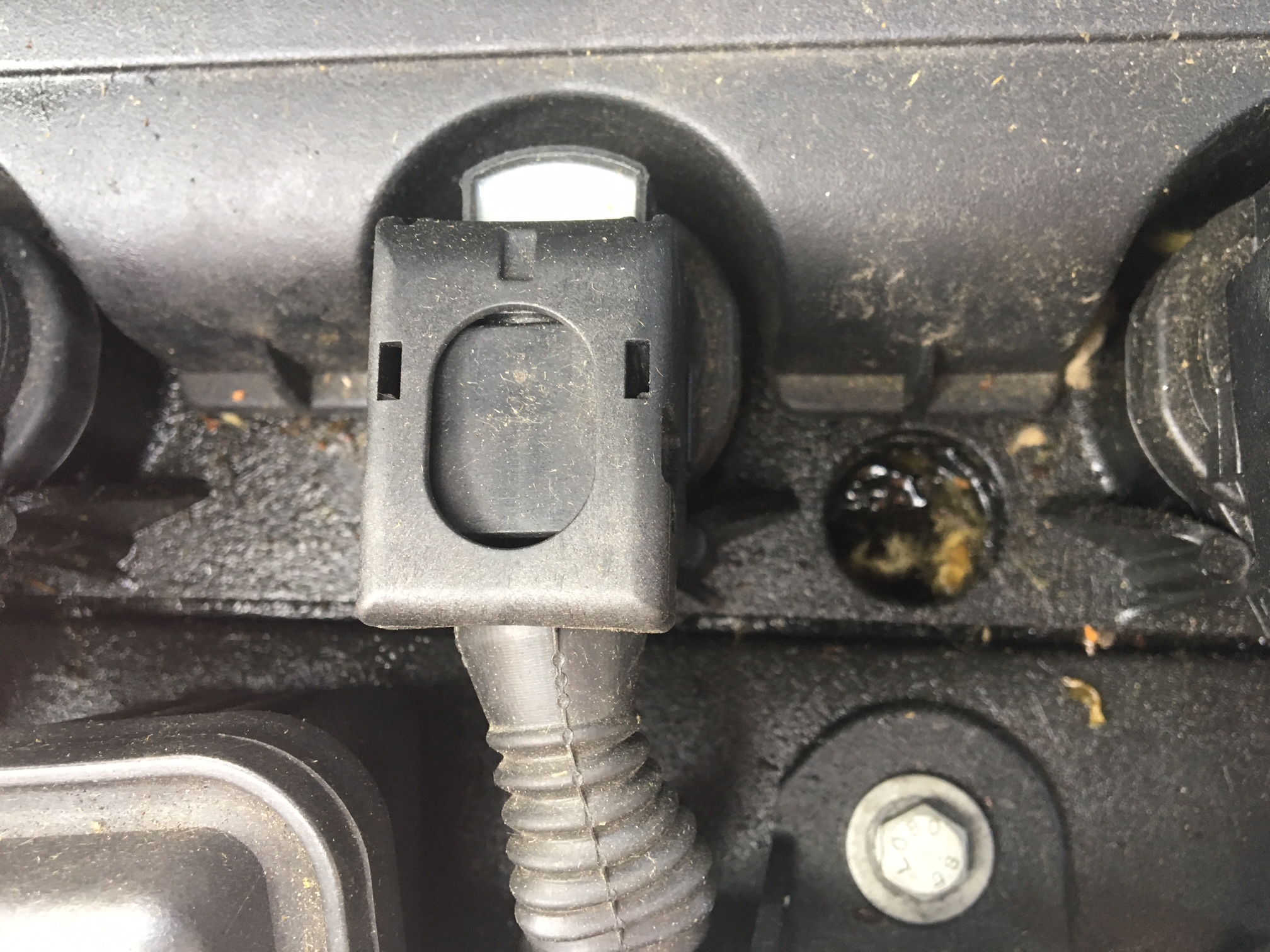

Hello,
On me dit que j'ai une fuite, qu'en pensez-vous?
Autre chose, l'insonorisation est completelment HS peut on le changer si oui ou l'acheter?

Hello l'insonorisant qui se délite ça viens de la baie de pare brise qui fuit , vérifie qu'elle soit bien plaquée contre le pare brise > si c'est pas le cas il est fort possible que les trous d'évacuation d'eau soient bouchés par des feuilles ou autre .
les trous d'évacuation sont derrière les têtes d'amortisseur sur mon HDI 92 ça doit être pareil pour ton modèle :)
regarde là c'est fréquent...pour faire simple il y a 3 profilés sur le pare brise qui maintiennent la baie de pare brise collé et il arrive qu'un se décolle et tombe d'ou les soucis d'infiltration > viewtopic.php?f=2&t=8726&p=295184&hilit=infiltration+d+eau#p295184 il y a plusieur topics ou on en parle , pour ma part après avoir collés les miens avec de la colle pare brise il y en a un qui tiens tjr pas ...solution coller la baie contre le pare brise avec du chaterton (si c'est du noir ça ne se voit pas ! )

@yves33 le chaterton ne tiens pas ,j'utilise du ruban alu de chauffagiste

Messagede yves33 » Jeu 21 Sep 17 15:35
maxime47 a écrit:@yves33 le chaterton ne tiens pas ,j'utilise du ruban alu de chauffagiste
Oui mais pour en trouver du noir....
j'ai du collant noir qui n'est pas du chaterton mais qui est tissé , ça doit faire 30 ou 40 mm de large et ça tiens bien..seul problème c'est qu'il faut le changer tous les 2-3mois car il s'éfile et ça fait dégueu (enfin faut quand même savoir qu'il est là..) ! par contre pour coller le profilé sur le pare brise , la colle PB que m'avait mis le mécano ça n'a pas tenu 3 mois..

On peut aussi faire un collage léger sur toute la largeur au silicone noir ou translucide, juste sous la la lèvre caoutchouc qui viens se plaquer sur le pare brise.
De toute façon d'origine c'est vraiment un montage de pacotille, pas étonnant que l'eau s'infiltre .

Pour la fuite il faudrait nettoyer l'ensemble du cache et ensuite surveiller si l'huile réaparait quelque part.

méric a écrit:On peut aussi faire un collage léger sur toute la largeur au silicone noir ou translucide, juste sous la la lèvre caoutchouc qui viens se plaquer sur le pare brise.
Avec la voiture garée en plein soleil ça fait lever le bord de la baie et ça arrive petit a petit à décoller le collant...c'est pour ça que c'est mieux avec du tissé de 4cm !
clair que c'est pas top leur système entre les vibrations et les différences de température il y a trop de contraintes pour que ça tienne correctement plaqué contre le pare brise ! :?
ps perso c'est un profilé sur le coté qui se barre (coté distri ) et je ne comprend pas trop que la patte qu'il y a sur le capot censée tenir appuyée la baie une fois le capot fermé qui ne joue pas son role ....étrange !
