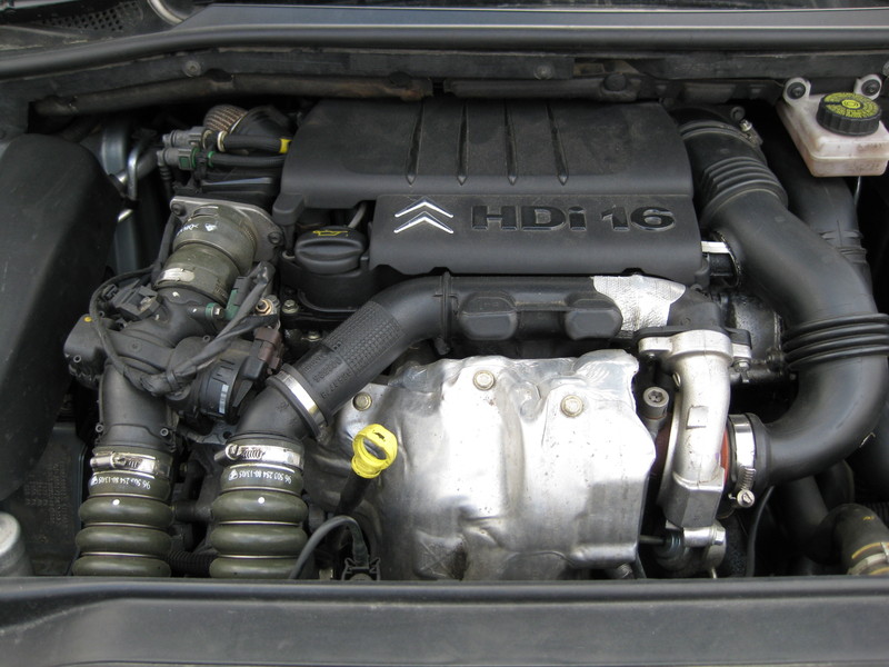

voila j'ai trouvé , j'ai ce moteur ,, apparemment j'ai un 92 et non 9O!!!!

salut ce quelque chose sous papier alu peut étre le turbo non ? cela lui ressemble fortement

Bah les 92cv ont 8soupapes la photo indique un hdi 16, donc 90cv non ?

Sous cette alu je pense plutôt que c'est le turbo :]

je confirme c'est le catalyseur j'ai demonté le mien hier ;).

[quote="skymike03"]je confirme c'est le catalyseur j'ai demonté le mien hier ;).
si tu regardes la photo il s'agit bien du turbo

oui c 'est vrai, j'ai le même moteur sur la photo avec un doseur d'air. Ma 308 est 90 et chez citroene ils disent que c'est 92. Peut etre différence dans les boites vitesses.
