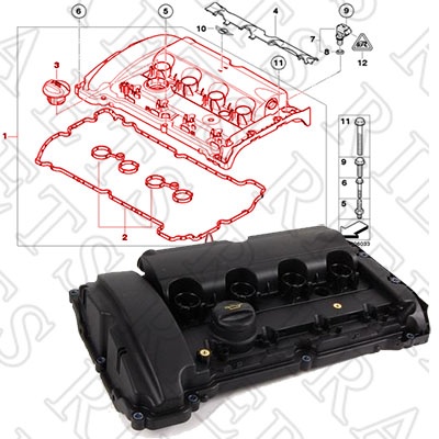

Messagede méric » Dim 16 Avr 17 06:28
bonjour, c'est cette pièce

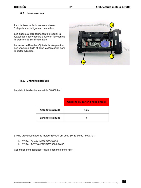

Messagede méric » Dim 16 Avr 17 21:38
Il y a dans le couvre culasse un système de récupération d'huile, peut être celui ci ne fonctionnait plus correctement et il l'ont remplacé pour cette raison.
