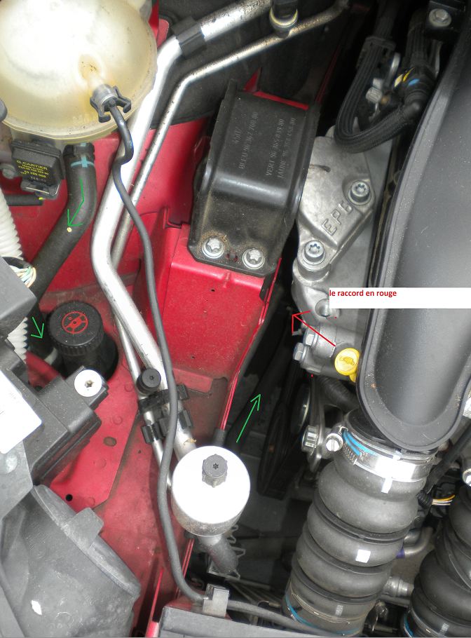

Bon les amis, j'ai trouvé une fuite au niveau de la durite descendant du vase d’expansion. environ 40cm, cachée sous une partie tôlée.
et cela ne fuit que quand la voiture est froide, car avec la pression le raccord ne fuit plus..., je répare ça demain !!!

Messagede bbl001 » Ven 31 Aoû 12 07:26
Salut Morgouze,
Content pour toi que cela ne soit pas si grave !
Tu pourrais nous faire une photo du raccord en question, çà serait cool pour les copains de savoir le truc à surveiller !

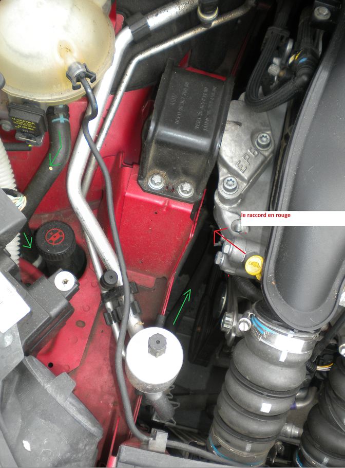

Messagede morgouze » Ven 31 Aoû 12 12:06
Et voila deux photos les amis... tant que j'y suis car la je dois aller au boulot j'ai pas le temps...

Messagede tofff » Ven 31 Aoû 12 12:36
Merci pour les photos et oui bien sûr pour les mèches !

Messagede nospe31 » Lun 03 Avr 17 12:06
@morgouze : malheureusement j'ai le probleme sur la 308 SW (2008) de ma femme.
Auriez vous la reference du raccord de cette piece car je ne la trouve null part.
la seule information que j'ai est PA 6.6 GF30 (mais cela indique uniquement le type de materiaux utilisés)
ce raccord se fixe a coté du retour de sortie du moteur et sous la poulie.
En vous remerciant par avance

Messagede nospe31 » Lun 03 Avr 17 15:27
Re-bonjour à tous,
ce tuyau en fibre de verre est connu sous la reference 1317R8 et coute 19€ chez oscaro.
Pour information, pour la même pièce chez notre cher concessionnaire, il vous en coutera 41.92€ + le retour coudé du moteur 21.56€
A + les bricoleurs :-)
