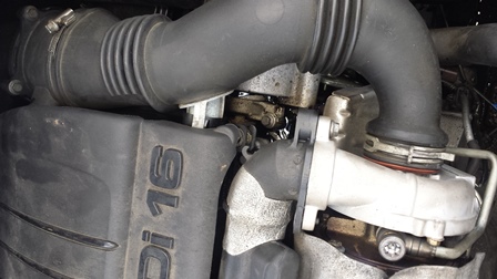

J'ai ouvert le capot ce matin et BIM
Du coup retour au garage et même soucis qu'auparavant (même fuite de goudron qui avait causé la casse du turbo avant).
Le mec m'explique que cela viendrait de la jonction entre la culasse et l'injecteur, malgré qu'il ait remplacé le joint.
donc en attente de ses nouvelles, d'ici au début de semaine prochaine.
Déjà arrivé à certains d'entre vous ?

Dans ton cas, il faut absolument obtenir des "pieds" d'injecteurs propres, ce qui n'est pas onéreux normalement. Sinon, les ennuis reviendront. A ce sujet, ta photo ne montre pas grand chose. Eventuellement, cherche un autre garage (un peu plus sérieux ?).

Et pour la photo, en soulevant le cache plastique qui recouvre les injecteurs, j'ai pu constater une fuite de goudron au niveau de celui de tout à droite, d'où l’écoulement que l'on peut constater sur la photo.
