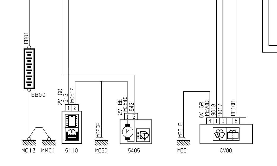

Messagede Clems13 » Ven 21 Fév 14 11:04
Je n'ai pas compris ton histoire de robinet...
Si xenons, 2 pompes. Une pour les phares et l'autre (à double sorties) pour le pare brise avant et lunette arrière.
Si pas de xenons, 1 pompe à double sorties.
C'est comme ca :
Sans titre.png (29.34 Kio) Vu 9577 fois
La pompe pour le xenon est plus grosse et a un debit plus important.

Re: Debrancher gicleur arriere 308
Messagede Clems13 » Sam 22 Fév 14 12:39
Sur que non. Je vais te trouver les schemas électriques. Je n'ai jamais vu de robinet sur un systeme de lave glace.
D'ailleurs, le bocal quand tu as les xenons est différent pour mettre la deuxieme pompe.

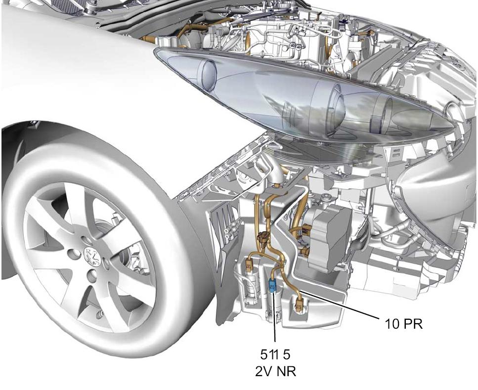

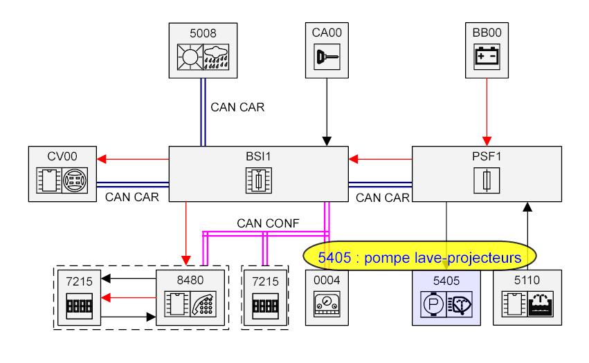

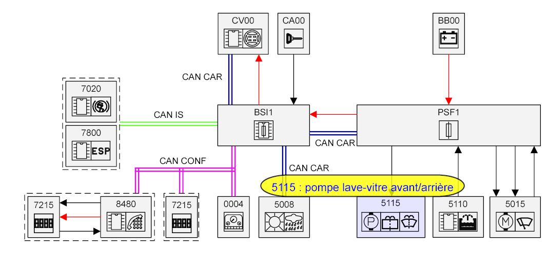

Messagede Clems13 » Sam 22 Fév 14 12:59
5115 : Pompe de lave glace AV et AR.
5405 : Pompe de lave phares.
Aucune trace de robinet. On voit bien les 2 pompes et le capteur de niveau sur la 1ere vu.

Messagede dc8 » Sam 22 Fév 14 13:14
désolé les amis c'est ce que j'ai sur la mienne de 2010
