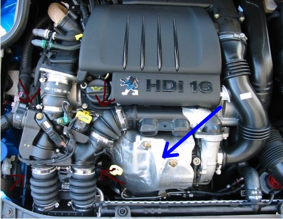

Messagede danfr » Sam 21 Déc 13 18:00
Si tu parles bien de l'écran thermique avant, celui ci :
1,6 l hdi 110_2.jpg (213.29 Kio) Vu 10280 fois
J'avais eu le même problème sur ma 307, j'avais confectionné de nouvelles pattes de fixation en alu que j'avais fixées par des vis avec rondelles assez larges, ça n'a jamais bougé par la suite, je l'ai d'ailleurs revendue à 140000 km comme ça :mrgreen:
Sinon, à savoir que cette protection est en alu et que l'alu, ça se soude très bien mais là, c'est sûr, il faut trouver la bonne personne !

Messagede voniqulla » Jeu 26 Déc 13 19:15
Désolé de répondre tard, oui il s'agit bien de celui là.
