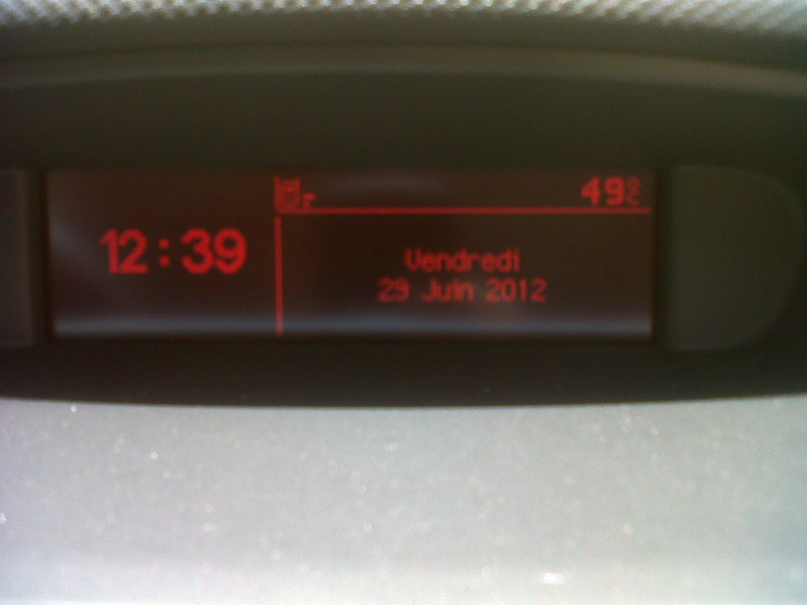

Messagede Faouzi » Ven 29 Juin 12 13:12
Et la c'est sous le soleil !
Faouzi
Messages: 41
Inscription: Lun 04 Juin 12 11:25
Re: MotoVentilateur en fonctionnement continu
Messagede Faouzi » Ven 29 Juin 12 16:46
Bonjour dc8
Et bien j'ai demarre le vehicule tout a l'heure (a froid ... :siffle: ) a l'heure indiquee sur la photo ci dessus.... Et le ventillo a tout de suite demarre
Ceci confirme que la temperature ambiante a une icidence sur le GMV
