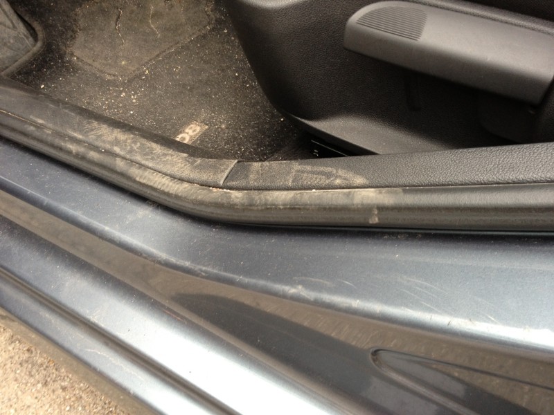

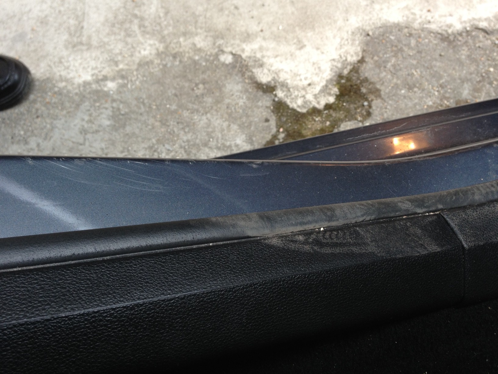

La deuxième est beaucoup moins comique, j'ai eu droit a un bel autographe du mécano:
donc visite demain chez peugeot pour voir ce qu'ils peuvent faire.

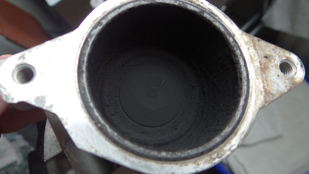

Sinon voila l'état de mon egr

Ca va, elle n'est pas toute grasse avec le mélange huile et suie échappement.
