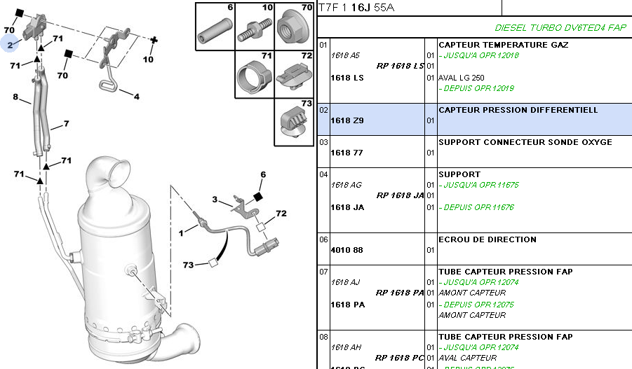

Messagede forest » Mer 08 Mai 13 12:10
là :

Messagede timorelo » Jeu 09 Mai 13 12:22
La 308 n'est pas la mienne et sur le site j'ai vu qu'il y avait que présentation des voitures et pas des membres, sauf si j'ai pas bien vu.
Merci pour l'information j'ai réussi à trouvé.
En tous cas au service pièce de peugeot, il m’annonçait que c'était situé près du Mastervac, et confirmé par le chef d'atelier d'une autre concession peugeot, soit il m'ont prit pour un con, soit il connaisse pas leur voiture.
Alors que c'est comme sur ton plan à gauche du moteur, enlevé et remplacé en 15minutes.
