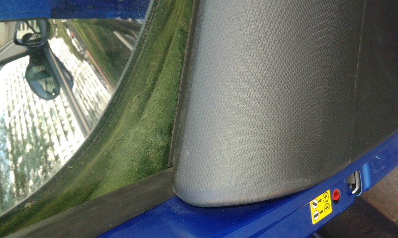

Bonjour a tous, je voulais savoir comment je pourrai nettoyer mes joint de vitre ou il y a de la mousse verte qui pousse dessus car difficile d'y acceder.

J'avais le même problème sur ma 308 et cela m'agaçait. Pas de solution miracle : je prenais une lame de cutter que j'entourais d'une lingette décontaminante type M. Propre ou équivalente et je glissais la lame entre la vitre et le joint (de bas en haut). Je le faisais plusieurs fois pour bien faire remonter la crasse. Mais il fallait le refaire de temps en temps. Pour éviter que le joint se resalisse trop vite, je nettoyais aussi la vitre assez souvent.
Bon courage.

J'ai peur de couper le joint ou de rayer la vitre, il n'exite pas de produit special ou une meilleur technique pour remonter la crasse ?

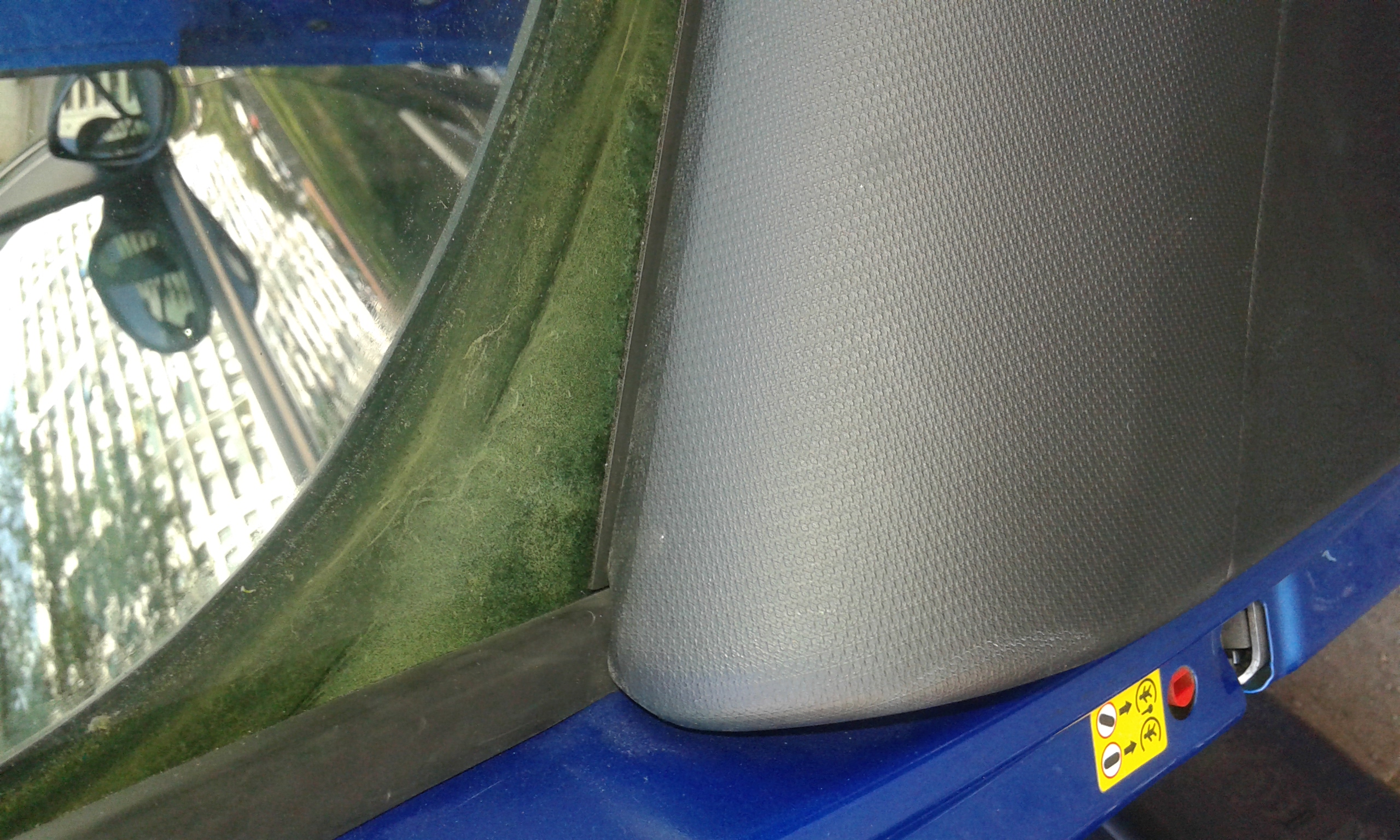

C'est bon c'est nettoyer, petite astuce, j'ai utiliser une vieille carte format crte de credit avec autour du tissu et sa nettoie bien. Voila
