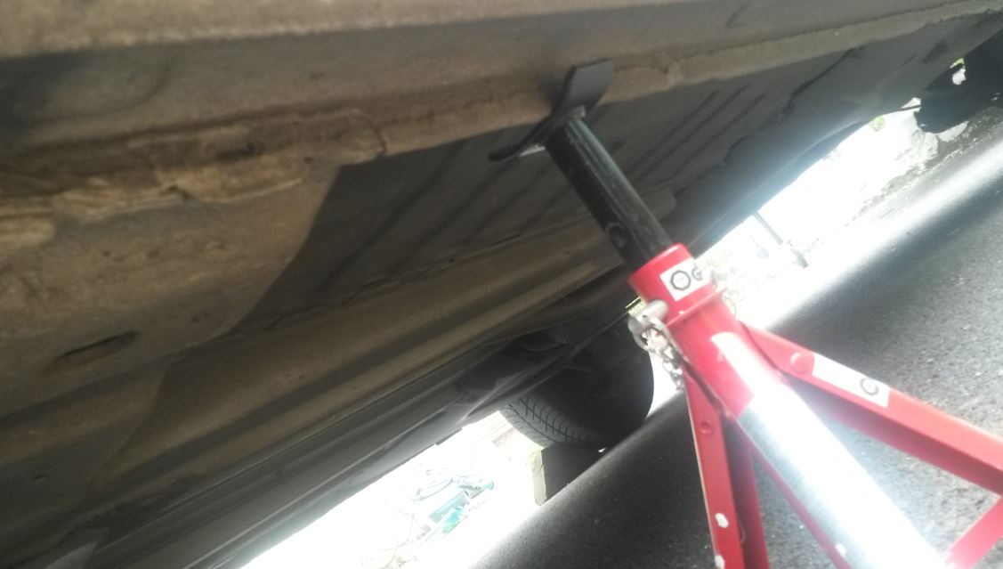

salut
j'ai mis sur chandelles ma 308 pour des travaux....le chassis ne craint pas comme ça ?
merci
308 5p , 1,6L Hdi 92ch 2012

Messagede dolby » Mer 23 Mar 16 00:46
pas trop top, je prefere les mettres sur le berceau ou sur le train arriere
c'est pas un prevu pour supporter autant de poids
