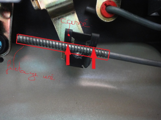

J'ai donc enlevé la garniture pour avoir accés au système d'ouverture de la porte....et c'est un peu " pas terrible pour la bricole".
Y a le systeme d'essuie vitre devant, et le systeme d'ouverture est dans le " U " de la portiere , si je peux dire ainsi...
A tout démonter , doit y avoir une marche à suivre car ça m'a l'air un peu le chantier... surtout que d'après ce que j'ai pu comprendre du fonctionnement de la clanche, y'a la vis de la poignée extérieur qui permet de tirer le mécanisme qui est partiellement usée, ( donc la poignée d'ouverture est bonne a changée, elle est rivetée...) et au niveau du systeme , l' "agraffe" est cassée d'un côté.
je met une photo que j'ai trouvé sur google de la partie incriminée... j'ai juste rajouté en rouge ce qui à mon avis est mort.
