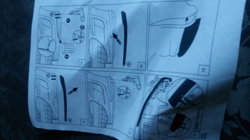

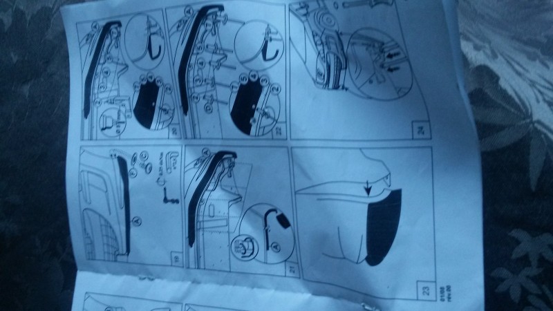

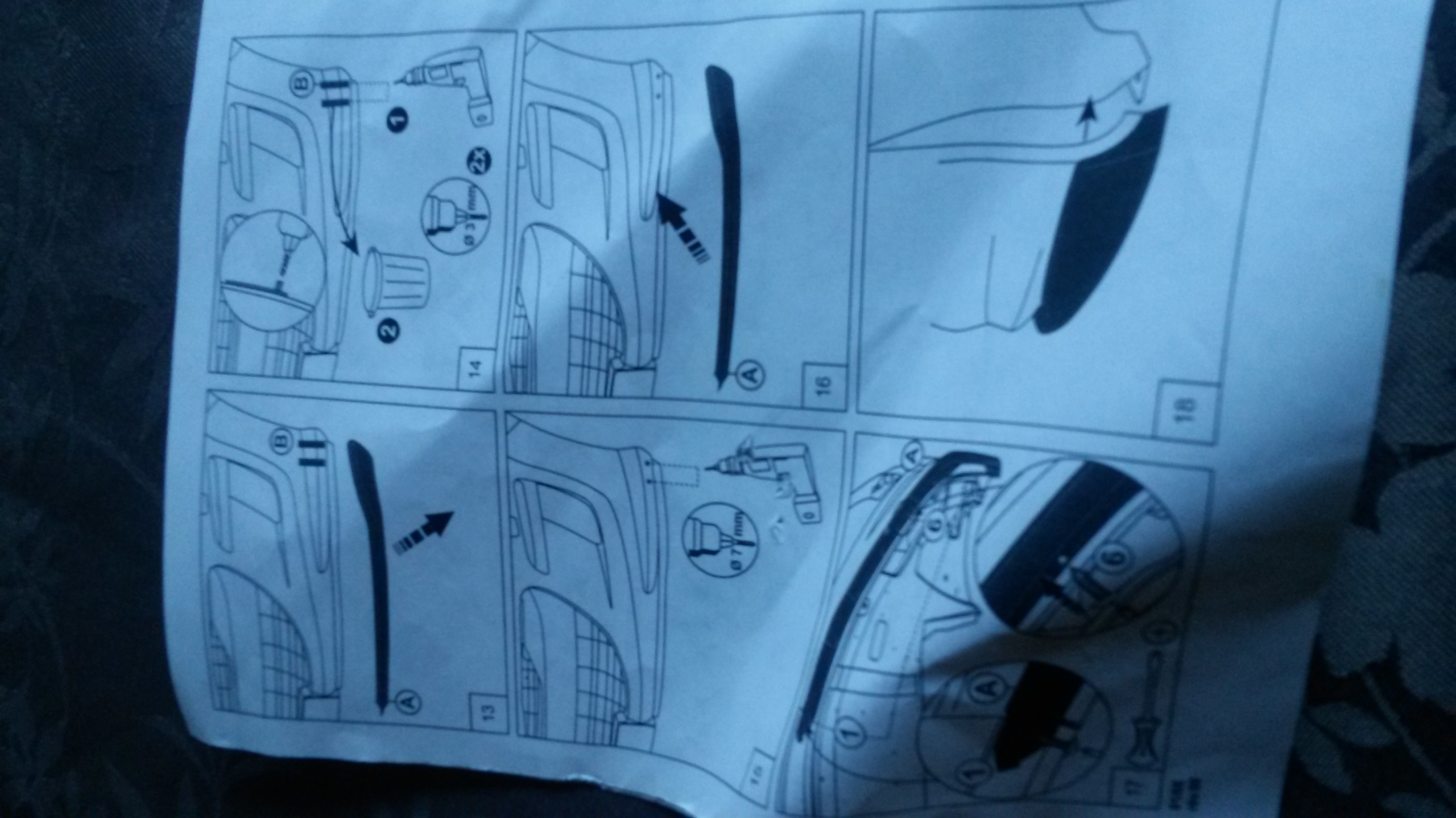

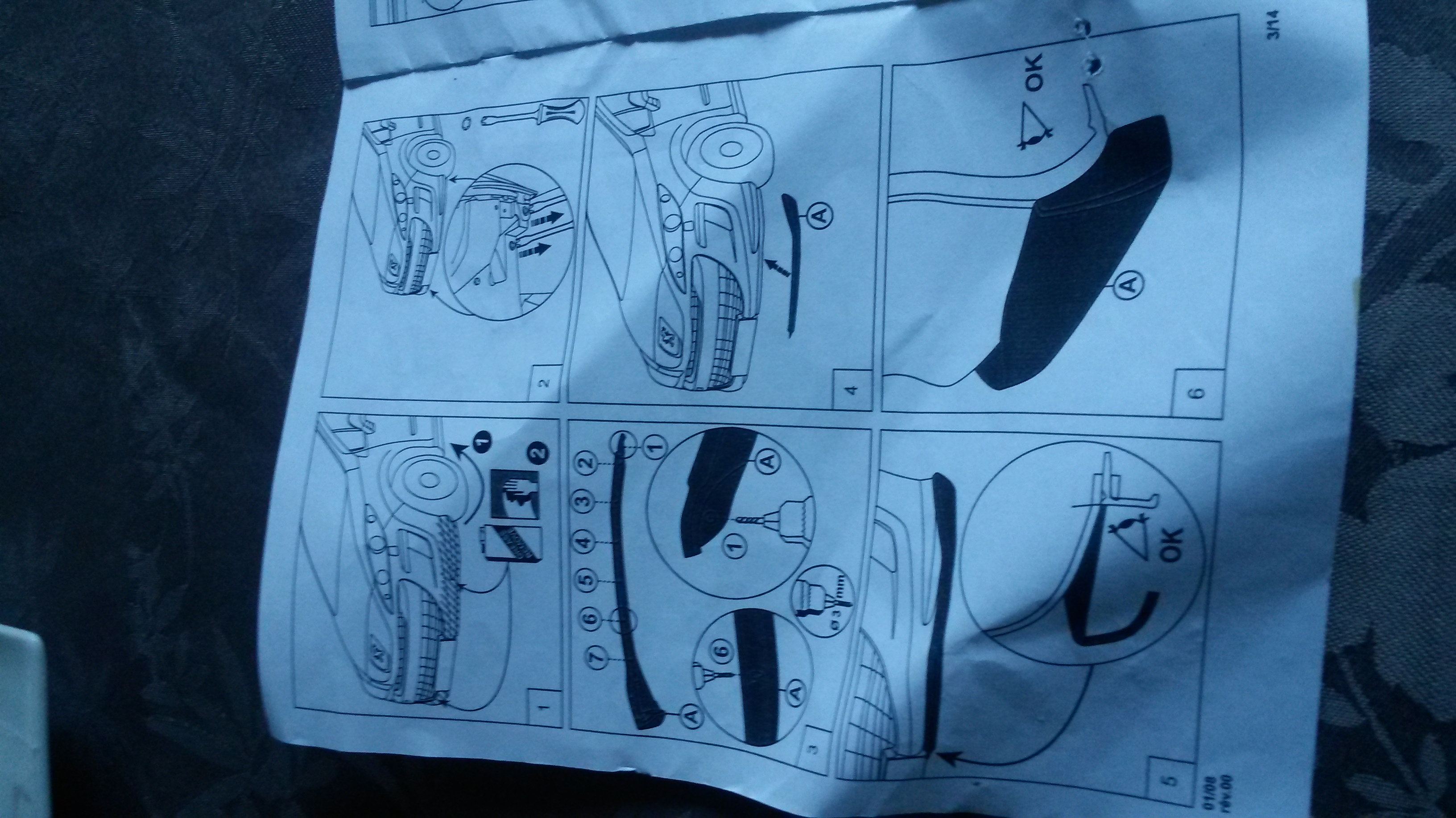

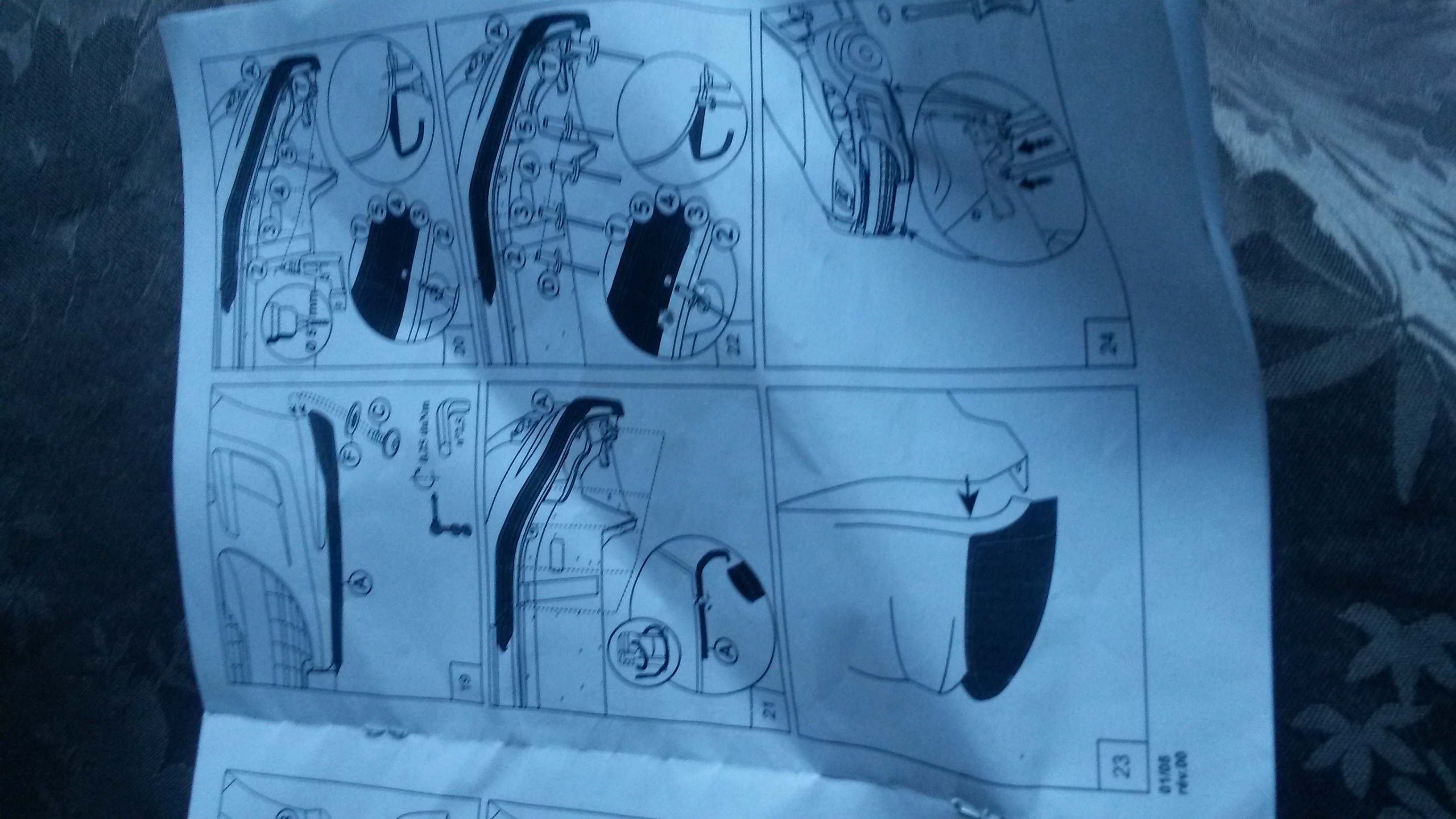

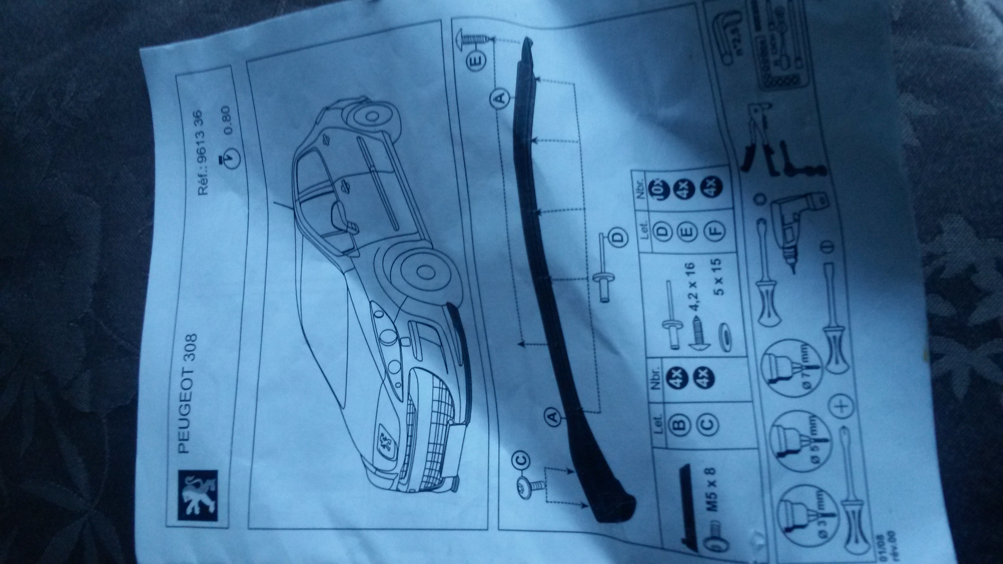

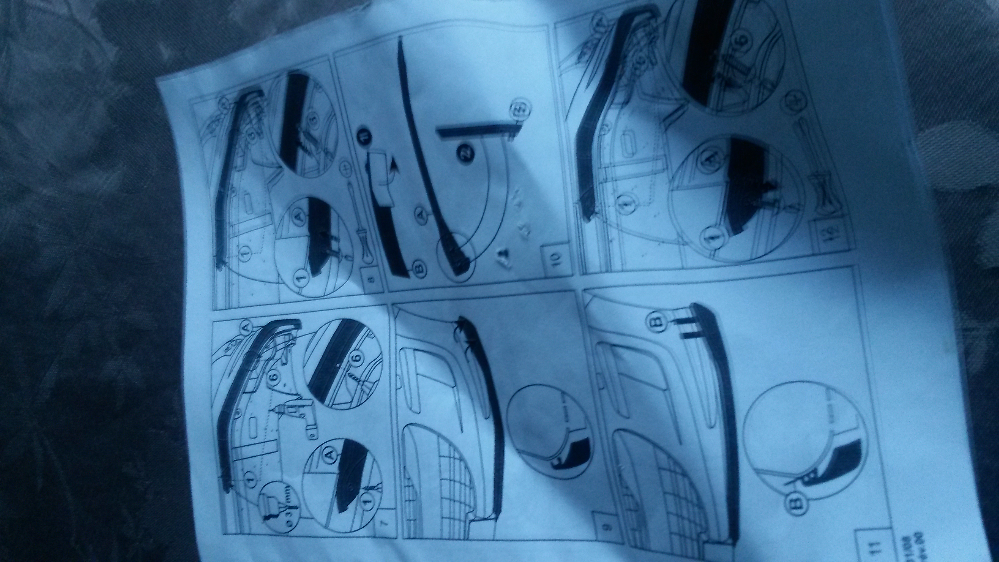

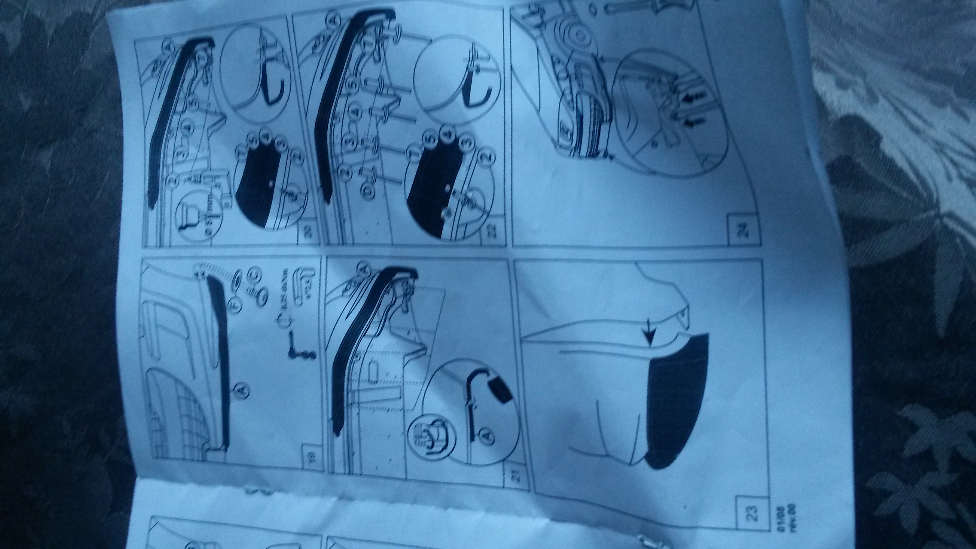

Messagede jose308 » Mar 21 Oct 14 16:53
Voilou désolé 0our la qualité

Messagede Greg83 » Mar 21 Oct 14 17:45
j'ai retrouvé la notice envoi ton mail par Mp je te scan ça et te l'envoi

@jose308 : c'est déjà très bien comme qualité ;)

Tiens la voila en ligne si ça aider....Bon toutes les pages ne sont pas dans le meme sens mais bon..........Je suis aussi bon en ordo quand photos.... :rouge:

Messagede Greg83 » Jeu 23 Oct 14 09:32
Par contre moi j'ai viré les baguettes d'origine avant de mettre mes lames je savais pas qu'il fallait les garder.....
