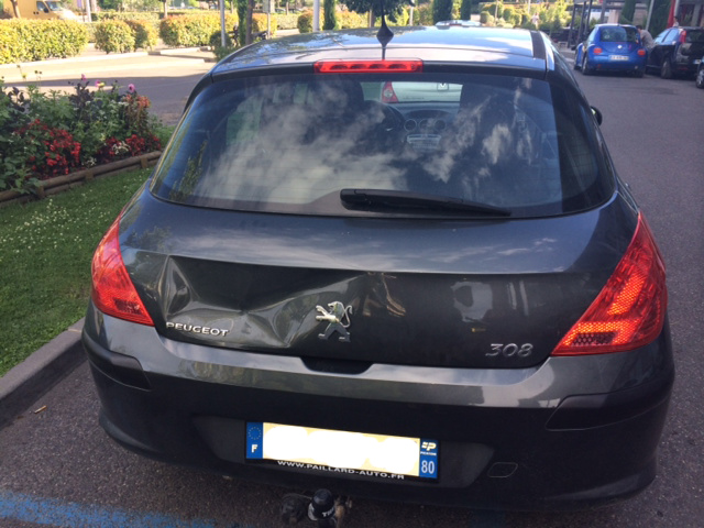

Bonjour à tous
Je souhaiterais votre avis.
En vacances, sur un parking étroit, en manœuvrant, j'ai malheureusement reculé dans une barrière fixe :(
un seul impact mais ça semble sérieux.
Pensez-vous qu'un débosselage sans peinture serait possible ?
j'imagine déjà la note salée si je dois passer par le carrossier avec échange hayon :shock: :cry:
merci de votre aide.

C'est même plus qu'un bosse là, la case peinture me semble aussi inévitable. Et le débosselage, je connais pas bien mais ça parait chaud à rattraper non ?

A regarder de près il y a eu un léger transfert de peinture de la barrière mais ma peinture ne semble pas touchée (peut-être le vernis, je n'en suis pas sure à 100%)
quoi qu'il en soit j'aimerais redresser dans un 1er temps, et si peinture il y a je le ferais plus tard pour une question de coût mais je me sentirais mieux en passant devant le hayon si l'enfoncement est enlevé !
il y un seul impact et la tôle s'est bien pliée, certes mais j'ai vu des vidéos de débosselage similaire. Pure marketing ou réalité ?

Merci, j'espère que le débosselage est possible sinon la note va être salée.
J''ai fait 3 demandes de devis par mail, déjà un qui m'a répondu impossible hayon à changer :(
j'attends le retour des autres d'ici mardi.

Vus la bosse, en dessous de la ligne de coffre, personne ne se risquera de le débosseler malheureusement car pas mal d'heures de taf, et maintenant au plus ça va vite au mieux :gene:
Pour le débosselage sans peinture, impossible car le carrossier se sert d'un tir clou (soudé à la piéce et on tire = http://www.youtube.com/watch?v=z-_Est0BSg0 )

A voir pour le débosselage, car ils font quand même des choses proche du miracle, tu pourras sûrement obtenir un résultat de 80/90%, j'ai déjà vu bien pure rattrapé par des pros.

dans le débosselage sans peinture j'ai vu aussi des techniques où le carrossier pousse par l'arrière avec des outils et s'aide de ventouse.
sur ma 308 on voit l'impact et ça part en croix, la ligne de coffre n'est pas touchée
enfin je n'y connais rien c'est le problème.

Le choc est trop important pour du dsp...

Merci, j'ai contacté votre partenaire, c'est justement lui qui m'a informé que le hayon était à changer :(

Franchement un changement de hayon serait plus judicieux, en casse, sur leboncoin ou autre tu peux trouver facilement, tu peux t'en sortir pour 150-200€.
Et à changer si t'es débrouillard, ça se fait assez facilement, pour l'avoir déjà fait sur une 307.

Alors finalement j'ai fait le tour des carrosseries de ma ville... j'ai eu 4 devis allant de 200 à 1900 € :O soit près d'1/4 du prix du véhicule pour une bosse !
Evidemment plusieurs m'ont proposé de passer par l'assurance etc... un peu comme les débosseleurs qui au vu de la photo m'ont tous dit "impossible à faire ni à redresser, faut changer le hayon..." pourtant le carrossier qui m'a pris 200 € à immobiliser mon véhicule 3 jours et à super bien bossé.
Il a procédé à un redressage et une peinture. C'est nickel de chez nickel on ne voit rien du tout.
Je trouvais cela aussi très extrême de changer le hayon. Après tout c'était choc sur un endroit, la photo amplifiait peut-être l'effet. Puis je voulais garder le bénéfice de mon bonus à 50% on ne sait jamais...
En tout cas je suis très content que ça se termine bien, à moindre coût, cependant j'ai regretté que certains pros prennent l'air très alarmiste, avec les grands mots pour faire marcher l'assurance et se payer 10x le prix !

Oui ça coûte moins cher de refaire ton hayon que de le changer
Mais les pros préférent que ce soit rapides donc le changement mais il coûte quand même 560€ ou 340€ que le panneau a souder

Je viens de voir ce poste et je suis content que tu aies pu arranger çà sans trop de dégât financiers. Juste un truc pour ce que çà intéresse. J'ai vu une vidéo qui consiste à chauffer la bosse au sèche cheveux puis d'envoyer de la bombe froide style nettoyage clavier pour ordi sur le chaud. la carrosserie reprend sa forme. on la fait sur la portière d'un pote (dieu merci c’était pas la mienne) mais çà marche. Bon à tous les coups, je n'en sais rien, je suis pas réparateur ni carrosier, mais une fois m'a permis de voir qu'on peut sauver des gros bobo sans que çà coûte une fortune
