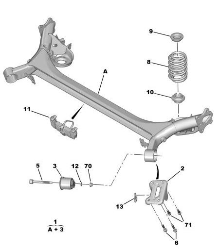

Malheureusement pour moi depuis quelques semaines, j'ai un nouveau bruit bizarre dans la CC. Cette fois plutôt à l'arrière, je dirais toit voire coffre. Lors de bosses avec torsion (pas celle où je roule tout droit) j'entends un CLAC sourd assez fort, ou peut-être un frottement sourd. Je ne comprends pas d'où ça vient et ça me gêne encore, décidément j'en vois de toutes les couleurs avec elle. J'essaierai de remettre de la feutrine et de dégripper à certains endroits mais j'y crois pas trop. Voilà comment elle fête ses 40000 km... Des idées de votre côté?

de sawyer
Bonsoir
J'ai également eu un soucis de CLAC à l'arrière quand je prenait un trou ou une bosse.
Je l'ait emmener chez Peugeot un jeune sympa a essayer la voiture, la mis ensuite sur le pont et à regarder et à trouver.
Une il y une pièce en métal qui amortis les vibrations au centre de l'essieu arrière qui tient avec 2 boulons je crois, moi, j'en avais un de desserré du coup sa claquait lors de quelques secousses ou bosses.
Un tour de clé est c'est réglé.
Par contre pour y accéder voiture au sol, bon courage...
De mémoire c'est la pièce 11 sur la photo.
Re: Bruit toit fermé 308 CC
MessagePosté: Mer 04 Mar 15 20:57
de arnaud26
ok merci! j'irai dans un garage avec cette photo un des jours. Mais j'ai pas l'impression que ce soit vers le bas. Mais difficile à dire...

MessagePosté: Sam 07 Mar 15 23:18
de supermatou
Bon soir :)
je viens de vérifier la piece numero 11 comme sur le croquis placé sous la voiture . en ce glissant sous le véhicule un peut a l étroit mes possible Deux vis allens maintint la piece en place .
Elles ne sont pas desserrer .
