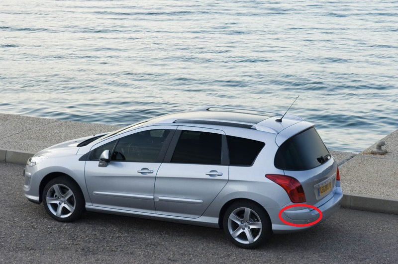

Bonsoir tout le monde.
Je n'ai pas trouvé d'info pour démonter les bandeaux arrière de 308 SW, j'ai cherché ici et sur la toile. :(
C'est très certainement clipsé, mais j'aimerai les déclipser sans tout saccager.
Si quelqu'un a une info sur la manip, je suis preneur svp.
308 SW - 2009 - 2.0l hdi 136chx BVA6 - Rinjani 17' - Radar recul - Semi-cuir.

Salut Fred80 !
J'ai vu que personne ne t'avait répondu, comme j'ai une 5 portes, je n'avais pas approfondi.
Je viens d'ouvrir la revue technique, page 227, apparemment, ledit bandeau est en 3 parties (tu me confirmes ?) et doit pouvoir se déclipser.
Je pense aussi que pour travailler proprement et ne rien abîmer, tu as intérêt à démonter l'ensemble du bouclier arrière :
- démonter les 2 feux arrières,
- démonter les pare-boue arrières,
- démonter les 2 vis de fixations sur la traverse arrière,
- démonter les 2 vis de chaque côté, dans l'emplacement libéré par les feux,
- et dégrapher le bouclier des ailes de chaque côté pour le déposer (manip à faire à deux pour ne rien abîmer).
Voilà, j'espère que çà t'aidera.

Merci bbl001, ça m'a bien aidé.
Il y a également deux vis de chaque côté derrière les pare-boue à devisser avant de dégrapher.
Et pour ceux qui possède le radar de recul comme moi il faut également débrancher les câbles des capteurs une fois le bouclier degrapher avant de le retirer complètement.
Une fois le parechoc déposé on peu s'attaquer au bandeau, il faut bien forcer quand meme donc pour le retirer avec la parechoc en place, c'est sûrement possible avec les outils en nylon mais ça ne doit pas etre facile.
La au moins avec le parechoc déposé on voit bien ou sont les fixations et on sait où attaquer du coup.
