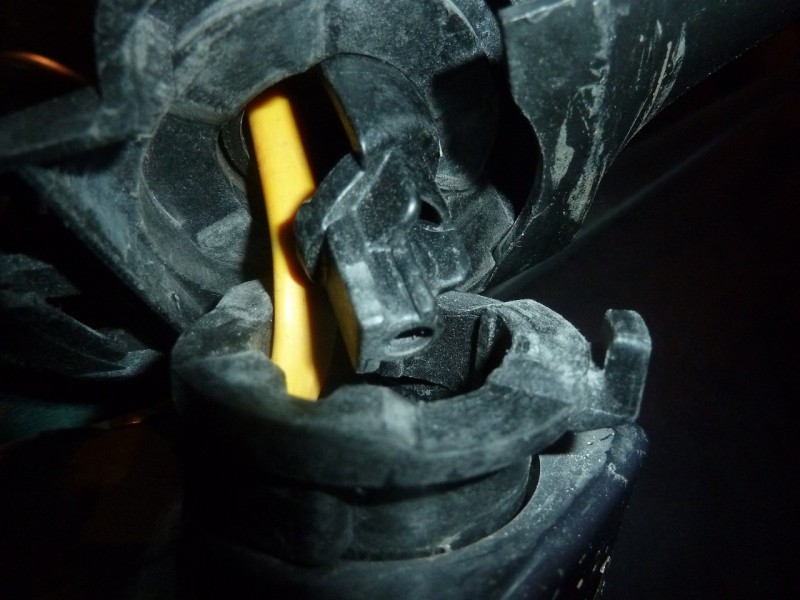

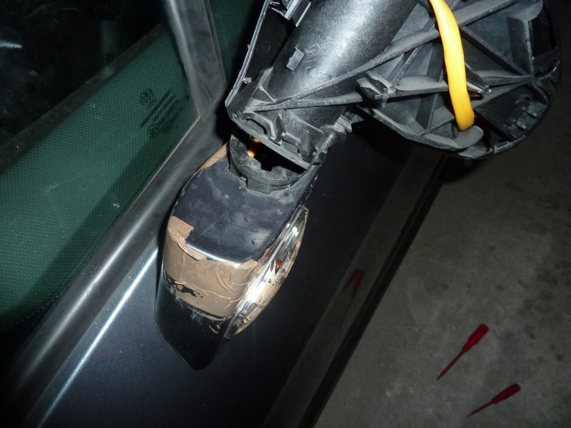

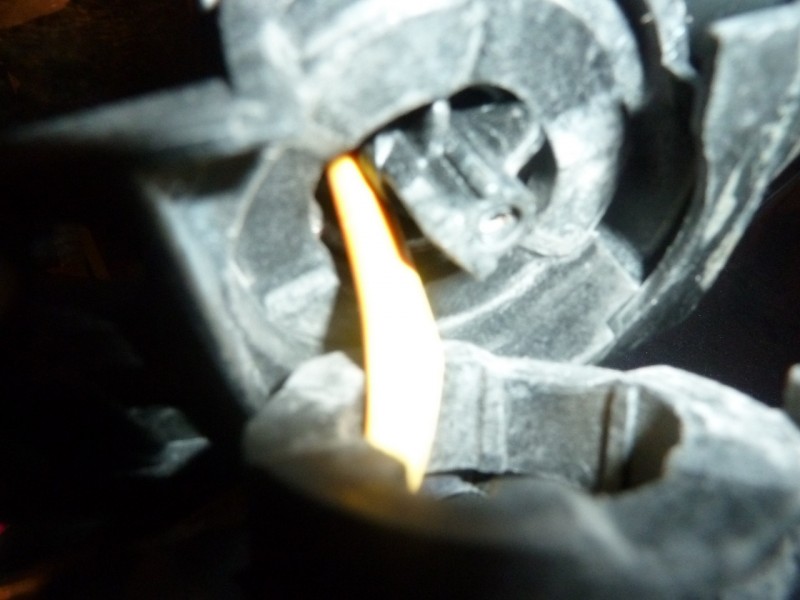

Messagede yan » Sam 31 Aoû 13 15:11
bonjour,
j'ai pu avoir le temps de démonter mon rétro.
voici une photo
mon rétro ne tient plus, d’après ce qui vu il y a une piece ronde qui tourne et qui bouge de haut en bas.
le probleme est peut que cette piece doit etre fixé? elle doit servir a la rotation?
Merci :oops:

Messagede yan » Dim 09 Fév 14 20:30
j'ai eu des demandes de messages.
Donc il y a bien une vis qui tient le rétroviseur.
J'ai démonté le clignotant sous le rétroviseur.
ensuite je crois qu'il y a un cache et la surprise une vis est tombé.
La vis était soit dévissé soit cassé, Je l'ai donc revissé et mon rétro tient (bon je le ferme plus pour éviter un nouveau problème).
Ca m'a permis de passer mon CT sans problème.
