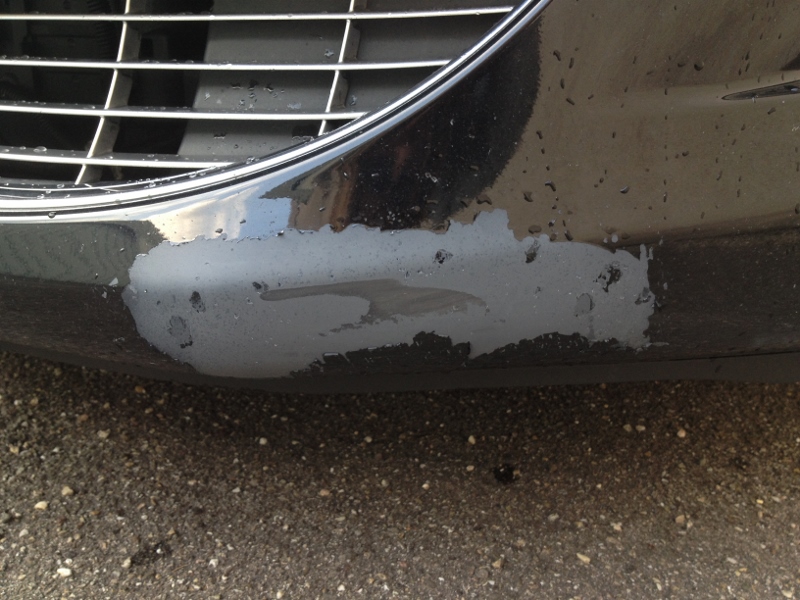

Propriétaire d'une belle 308 sportium,2.0L 140cv noire Perla depuis 3 semaines,je décide de la laver ce soir au karcher éléphant,je précise !
A ma grande surprise,la peinture sur le pare choc avant coté droit s'est écaillée et s'est enlevée !!!! juste une zone et j'ai rien tapé ni accroché !
Que me conseillez vous ? retouche soi meme ?
Faire des devis ?
Quelqu'un d'entre vous a déjà été dans le meme cas ?

Non elle n'est pas neuve ... MEC 2010 !! Et achetée à Munich,je pense que l'ancien proprio à fait ça à l'arrache histoire de pas repayer une peinture PC chez Peugeot !
Retour de Leasing apparemment !
et en +
- soit il a collé les camions bien comme il faut !
- soit il bossait dans une gravière mdr !!
je doute que la garantie Peugeot prenne ça en charge ! ils m'ont déjà prit en charge la clim défectueuse

Messagede Vaness2504 » Mer 26 Juin 13 18:56
pas beau du tout !!
beurkkk
aie aie (800x600).jpg (261.28 Kio) Vu 9288 fois

Messagede titou » Mer 26 Juin 13 19:02
ha oui effectivement :berk1: :berk1: c'est vraiment pas normal.

Messagede michelt760 » Mer 26 Juin 13 19:23
Bizarre que ça s'écaille comme ça.
Il y a du avoir une bidouille la dessous

Messagede pindahr » Mer 26 Juin 13 19:38
Ce pare-chocs a déjà du être repeint à mon avis :siffle:

Messagede Vaness2504 » Mer 26 Juin 13 19:57
Voui je pense aussi !!! Pffffffff
apparemment 200 euros pour le faire repeindre (au black)
ou alors retouche soi meme .... on m'a conseillé Norauto et vous ???

Messagede tofff » Jeu 27 Juin 13 07:54
Retoucher toi même pourquoi pas mais ça ne sera pas très propre. A faire en attendant.

Messagede Kazaam » Ven 28 Juin 13 08:34
En meme temps profite pour bien insister pour degager tout ce qui ne tient pas, ca fera ca de moins qui pourrait merder dans le futur

Messagede Vaness2504 » Ven 28 Juin 13 09:41
j'ai déjà enlevé pas mal autour ... mais bon ... c'est moche quoi !!!!!
A votre avis,est ce que je peux poncer un peu histoire de lisser les contours,mettre 2 couches d'appret et bombes de peintures en 2 ou 3 couches + vernis ?
Vous en pensez quoi ?

Messagede vouvouye » Ven 28 Juin 13 12:32
Dans l'état où c'est, mieux vaut refaire le bouclier en entier pour que la peinture soit uniforme. Si tu sais que tu devras le refaire un peu plus tard passe juste un peu de bombe dessus!!

Messagede forest » Lun 01 Juil 13 07:27
Vu le mauvais travail global, je pense que le passage par un pro (certains peuvent faire payer en plus qu'une fois) s'impose...

Messagede Kazaam » Lun 01 Juil 13 09:56
L'appret + la peinture ca ne sera pas suffisant pour rattraper l'epaisseur manquante, il vaut mieux essayer un mastic en bombe, ce n'est pas parfait mais ca rattrapera plus facilement l'epaisseur.
Après tu peux tenter de le reprendre avec en plus appret + peinture + vernis bi composant (appret + peinture sur le manquant et vernis sur tout le pare choc)
mais dans tous les cas il faudra bien etre sur que tout ce qui ne tiens pas est parti

Messagede djdynamo » Lun 08 Juil 13 21:52
Un frottement sur une biroute de DDE mdr :faché4:
