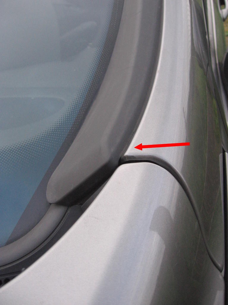

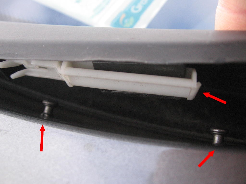

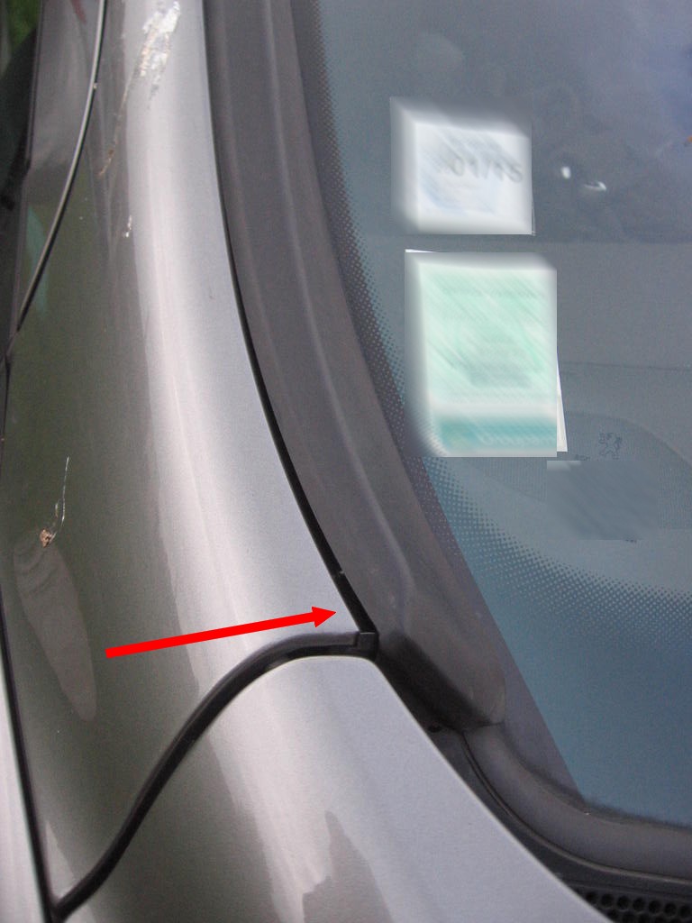

Voila, j'ai (enfin) identifié mon "rossignol" que j'entendais parfois. Cela ne vient pas de l'intérieur mais de l'extérieur. La pièce en plastique en bas du montant de pare-brise à droite est mal fixée et vibre parfois en fonction du vent et de la vitesse. On voit bien sur les photos que les montants gauche et droite n'ont pas la même tête. En soulevant le plastique j'ai l'impression que la pièce blanche a l'extrémité droite qui est cassée. La pièce devrait aller dans les ergots j'imagine ? Savez-vous si je peux changer cette pièce et où la trouver ?
Merci d'avance pour votre aide !

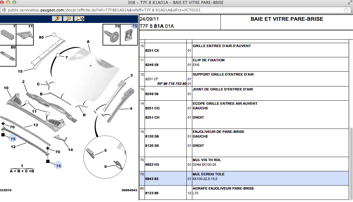

Suffit de demander ;-)
Garniture pièce N 15 et agrafe N 80

Merci Yannou ! A priori seule l'agrafe doit être changée, je ne pense pas que la pièce qu'ils appellent "enjoliveur" soit défectueuse. Combien d'agrafes par montant ? Ce n'est pas très clair pour moi. Comment procéder au démontage de l'"enjoliveur" ? Quelqu'un l'a déjà fait ?

Messagede yannou25 » Sam 04 Mai 13 08:32
À priori 5 par montant. En faisant levier avec des outils nylon tu peux l'enlever je pense

Sur le schéma ci-dessus, il y a déjà pas mal de nom. Tu as une photo pour la pièce dont tu parles sinon ?

Des nouvelles, lors de la dernière révision, j'ai fait rectifier ce petit problème. Il s'agissait du simple remplacement d'une "agrafe L70" réf. 812389 (comme donné par Yannou) au prix de 0.60€ HT

Cela dépend de quel coté tu interviens car se sont les même agrafes pour les deux enjoliveurs. Pour l'un il faut exercer un mouvement vers le haut suivi d'un mouvement vers le pare-brise et l'autre un mouvement vers le bas suivi d'un mouvement vers le pare-brise. Démonter l'enjoliveur sans en casser un doit pas être très facile, surtout qu'avec le temps ils durcissent.

Il faut légèrement soulever l'enjoliveur en bas (5cm maxi ) en évitant de casser les autres agraphes (on prend une photo si on est pas sur de soi pour le sens ) on enlève la vieille agraphe avec un petit tournevis et on met la neuve dans le bon sens….
si on lève trop il y a des chances de peter l'agraphe suivante tant c'est fin ( le plastique a force d'être soumis aux températures froides ou chaudes se fragilise…)
