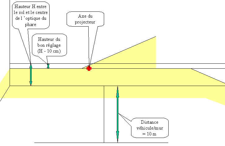

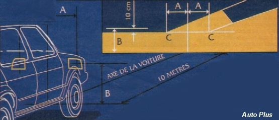

Messagede Bricoman » Lun 05 Nov 12 13:00
Les dessins ci-après devaient vous aider :

Messagede Bricoman » Lun 05 Nov 12 19:17
Un petit tour chez Carglass, le temps de faire le réglage et il suffit de reprendre la route. :D
C'est gratuit, autant en profiter que de tracer le mur du voisin, au risque de régler trop haut.
