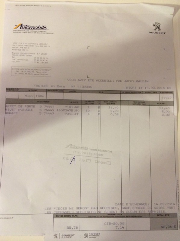

Messagede xmad79 » Ven 14 Mar 14 20:48

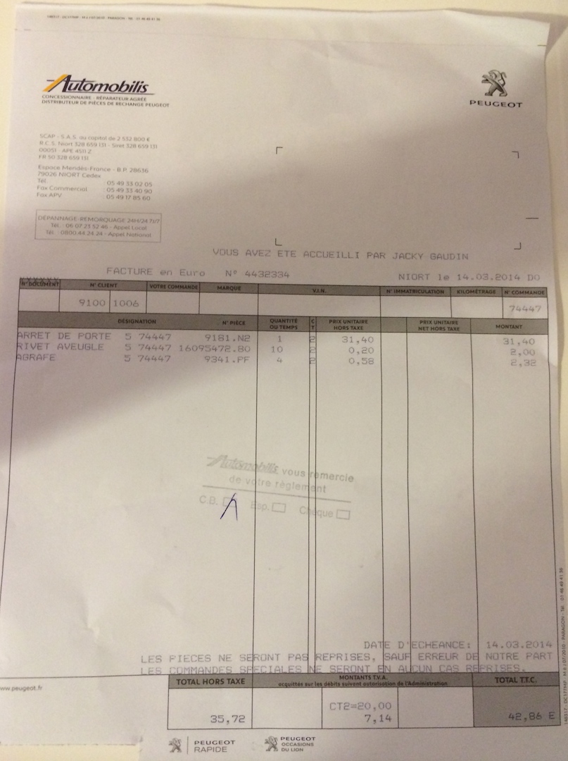

Ça y est, j'ai commandé les pièces, j'ai pris des agrafes au cas ou j'en casserai en démontant la garniture.
Je le changerait vendredi prochain avec le tuto.
Voici les prix à jour ça peu être utile

Messagede xmad79 » Ven 14 Mar 14 20:58
Oui c'est vraiment pas cher, j'en ai pris 4 je pense que c'est largement suffisant car je pense pas que je vais tous les casser.
