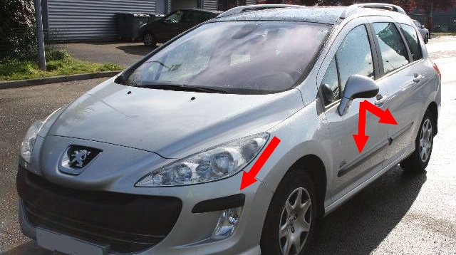

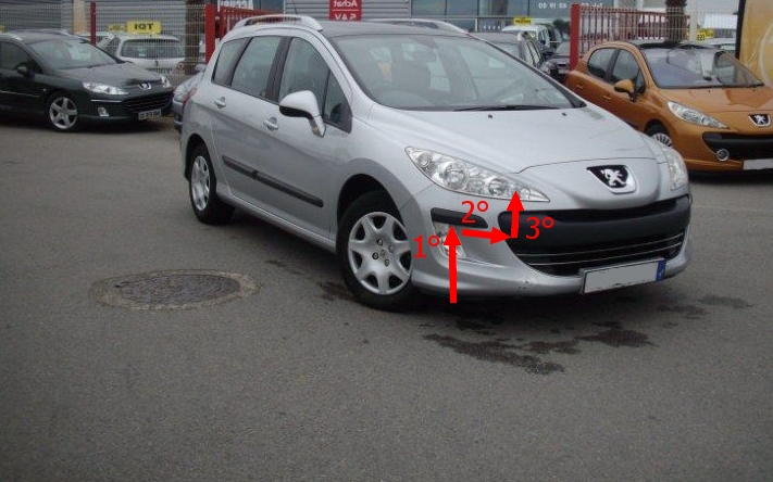

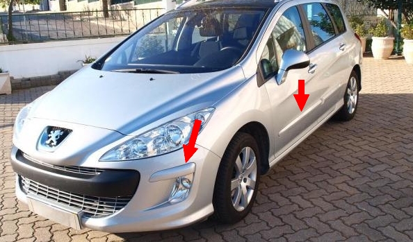

J'aimerais assez peindre ou acheter ces fameuses baguettes/bandeau de protection mais couleur carrosserie (cf photos).
Quelqu'un les a t-il déjà démonté et si oui comment ? Avez vous des photos de la procédure de démontage ?
Quelqu'un les a t-il déjà peint ?
Une idée du prix chez un concessionnaire ou même à la casse ?
Merci de vos retours et bonne route

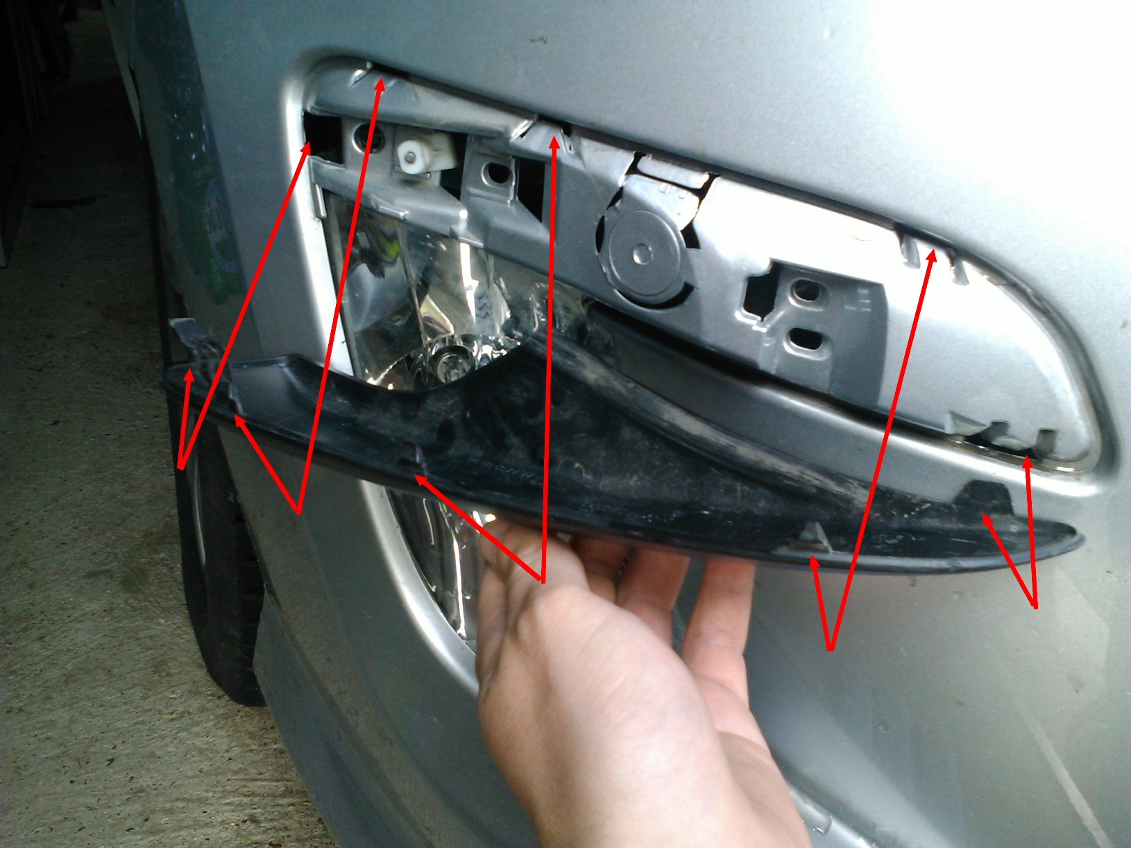

Messagede Alex59000 » Ven 08 Juin 12 08:06
Bjr,
En y regardant de plus près, les dites protections sont justes clipsées par des petits embouts en plastique donc par définition très très fragiles !
Manip PC Av.jpg (220.65 Kio) Vu 10495 fois
La manip pour les démonter :
1° : exercer une pression par le dessous
2° : toujours par le dessous, tirer vers le devant du véhicule
3° : faire levier doucement vers le haut et passer un tournevis pour dégager les embouts.
Cf photos pour l'emplacement des embouts.
Voilà voilà, je pense aller faire un tour à la casse pour en acheter des peints d'origine plutôt que de me lancer dans une peinture.
Qu'en pensez vous ? Si je me lance dans une peinture malgré tout, je dois poncer au fin avant de peindre ? Il existe déjà un tuto ?
Un ami m'a dit qu'il existait des peintures différentes selon les parties qu'on désirait peindre (plastique ou carrosserie), vous confirmez ?
Bien à vous et merci de vos conseils avisés.

Messagede forest » Ven 08 Juin 12 08:36
Oui, la manière de le faire est différente, il faut poncer, mettre une sous couche, la ou les couches de peinture, et ton vernis. Bcp l'ont fait (sur d'autres pièces) sur le forum; recherches aussi le terme plastidip...
