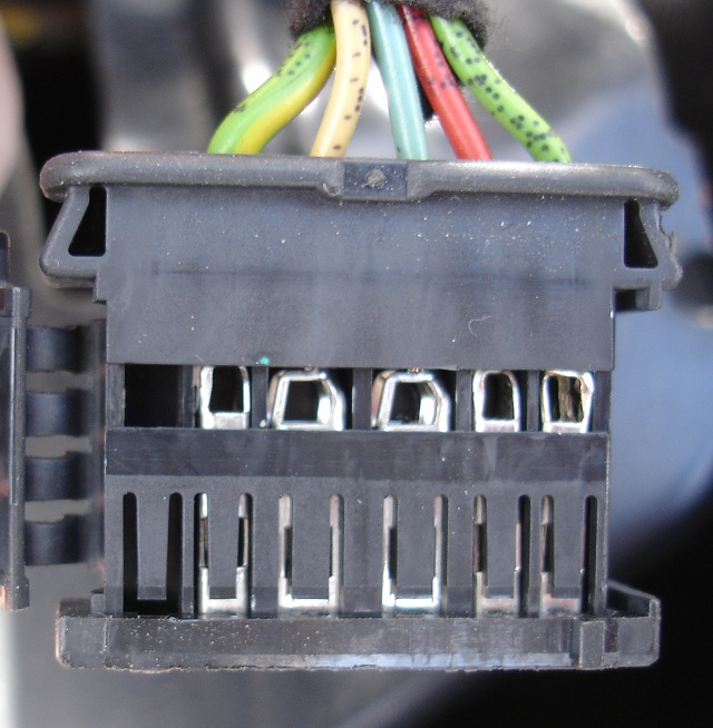

MessagePosté: Ven 18 Mai 12 12:37
de forest
Aller, comme c'est toi...
Donc sur la prise arrière droite, il te faudra :
- démonter la petite garniture arrière droite qui s'enlève directement, dans le rangement à droite;
- enlever la prise de l'optique (pas besoin de tomber l'optique si tu n'as pas des gros doigts);
- tu auras la prise dans les mains, c'est le fil Jaune;
- si tu ouvres la prise, tu auras la photo ci-dessous;
- ensuite, par le petit bout de plastique noir à soulever, tu pourras retirer le 'clip' (c'est le nom qu'on lui donne) pour faire ta soudure;
- remonter le tout;
- rebrancher et tester que ça marche toujours;
-terminer ton câblage;
Dans la pratique, j'ai eu du mal à enlever qu'un clip, il te faudra peut-être tous les enlever, sauf à tirer le protège cable qui tourne autour du câble, plus haut.
La masse, prends-là à l'arrière gauche, il y en a une pas loin derrière l'ampoule d'éclairage, plus rapide et direct. Sinon, c'est comme d'habitude le fil jaune et vert (à gauche sur ma photo, tu peux le repiquer sur l'autre optique/prise, le mieux étant une vrai masse, derrière l'ampoule d'éclairage de coffre)
enjoy ;-)
