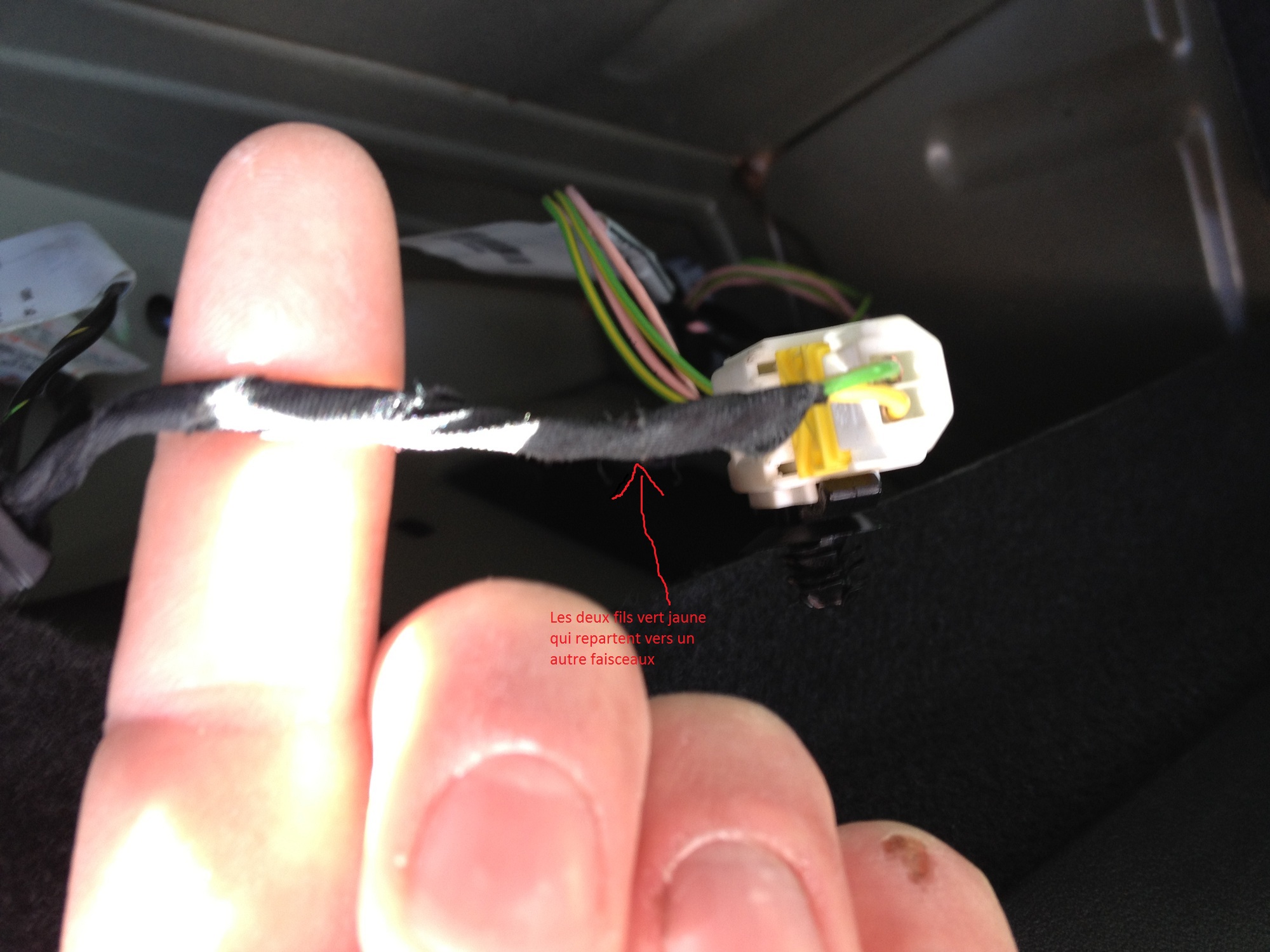

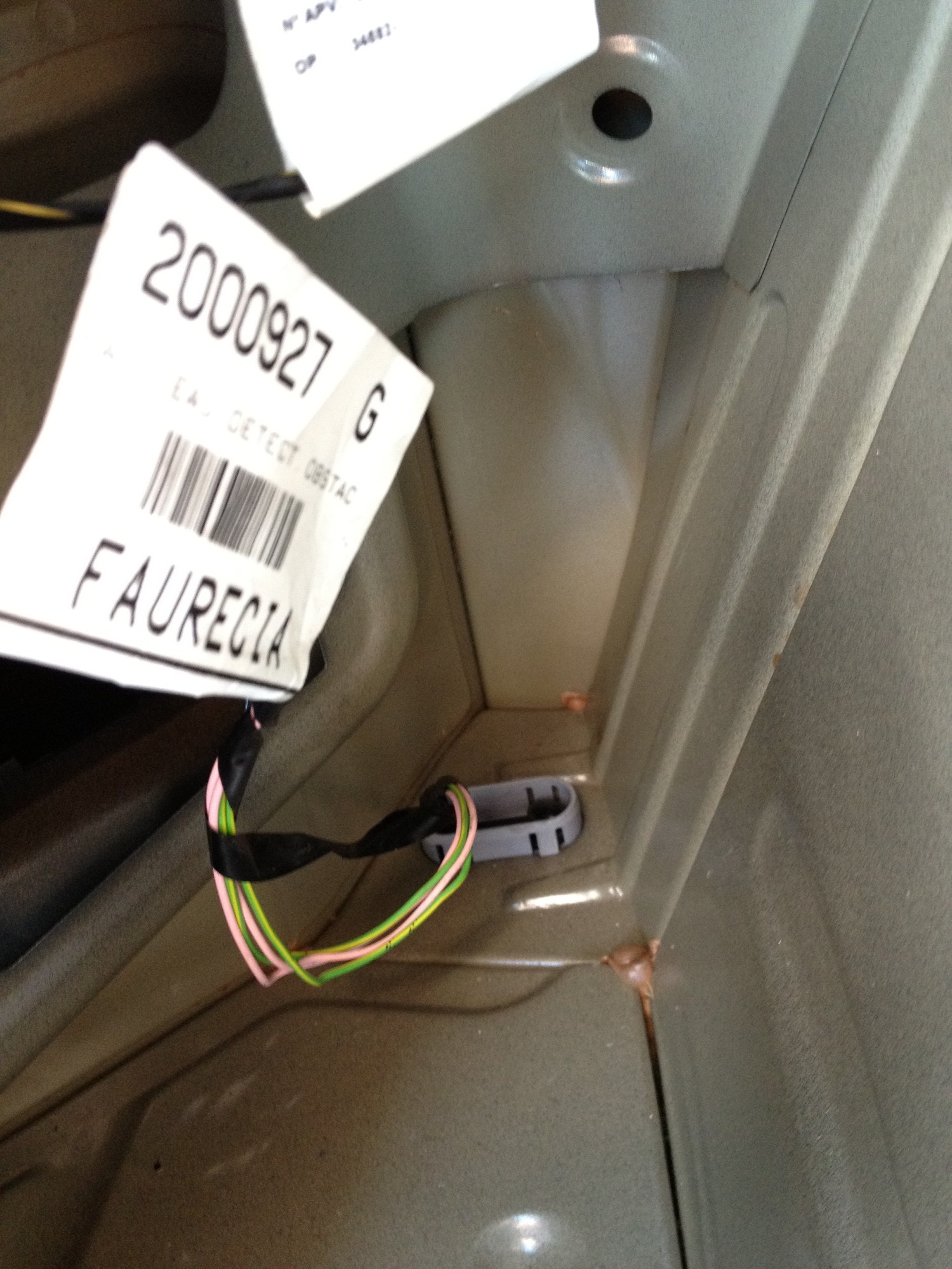

Messagede xmad79 » Jeu 17 Mai 12 14:47

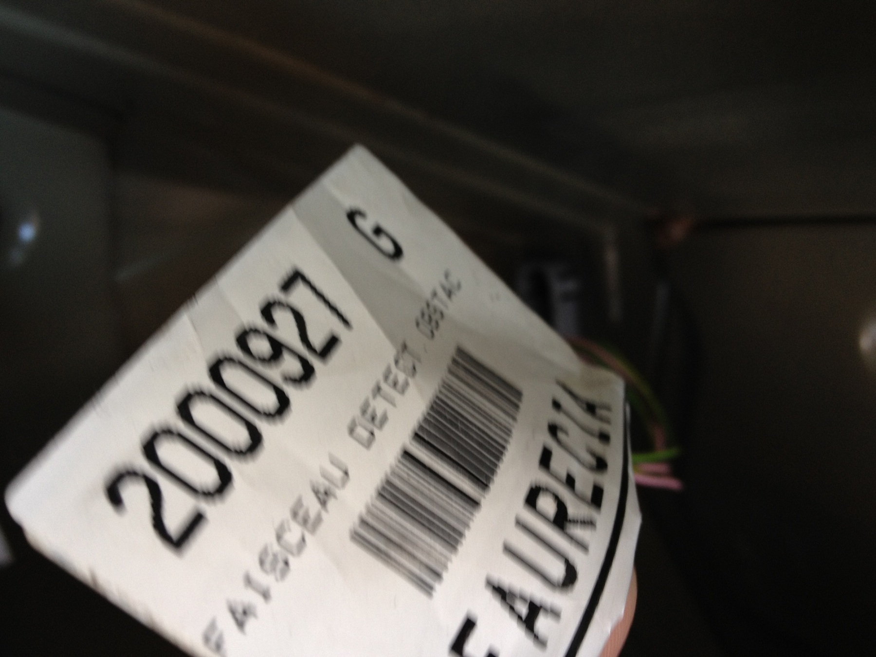

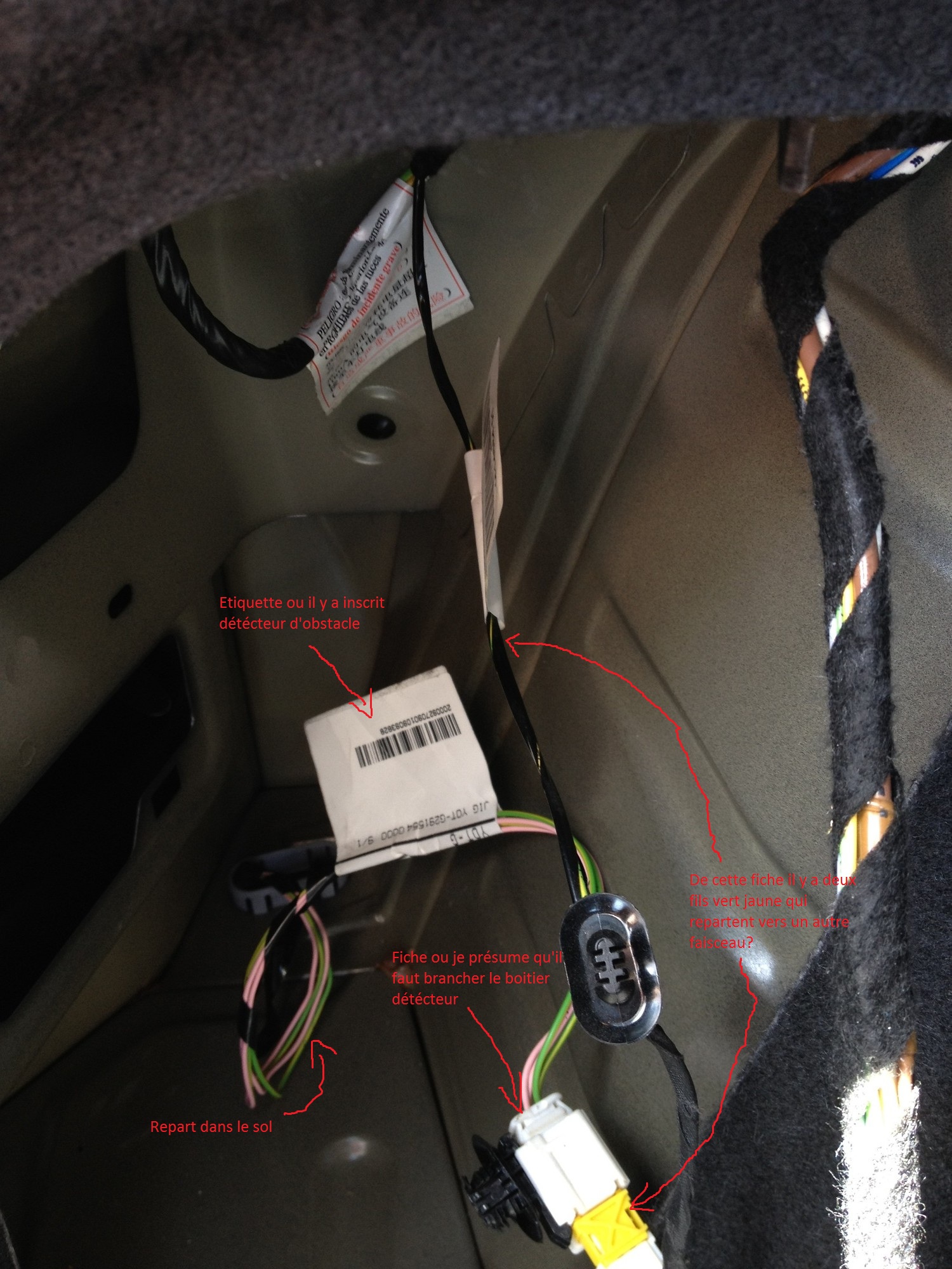

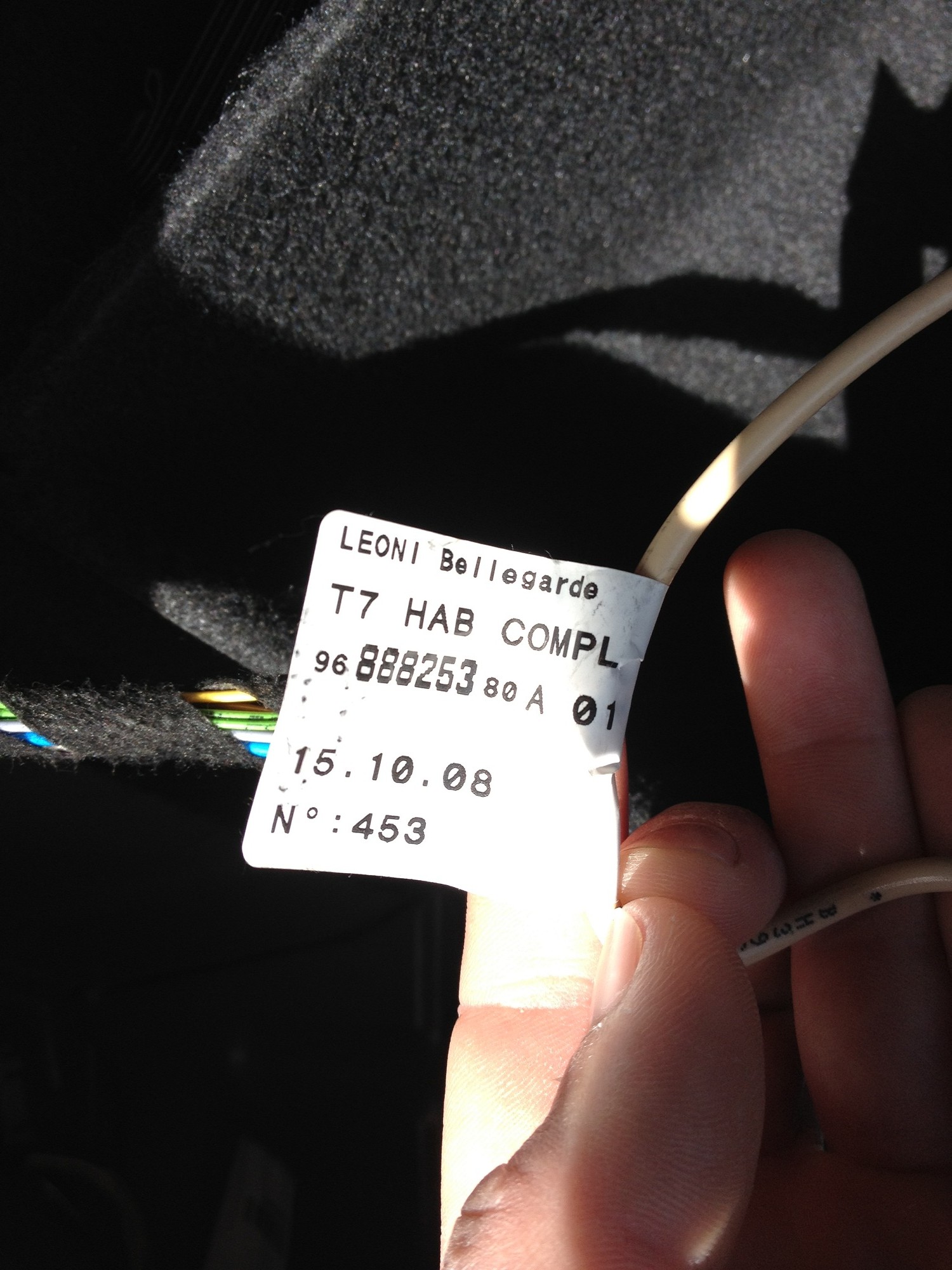

J'ai pris quelques photos du faisceau
Tout d'abord le faisceau à l'air de venir de dessous
Zoom sur l'étiquette
Ensuite on peu voir le faisceau remonter vers une fiche jaune puis de cette fiche il y a deux fils vers jaune qui repartent sur un autre faisceau et je sais pas ce que c'est.
Zoom étendu
Autre angle ou on voit les deux fils vers jaune qui repartent de la fiche jaune vers un autre faisceau
xmad79

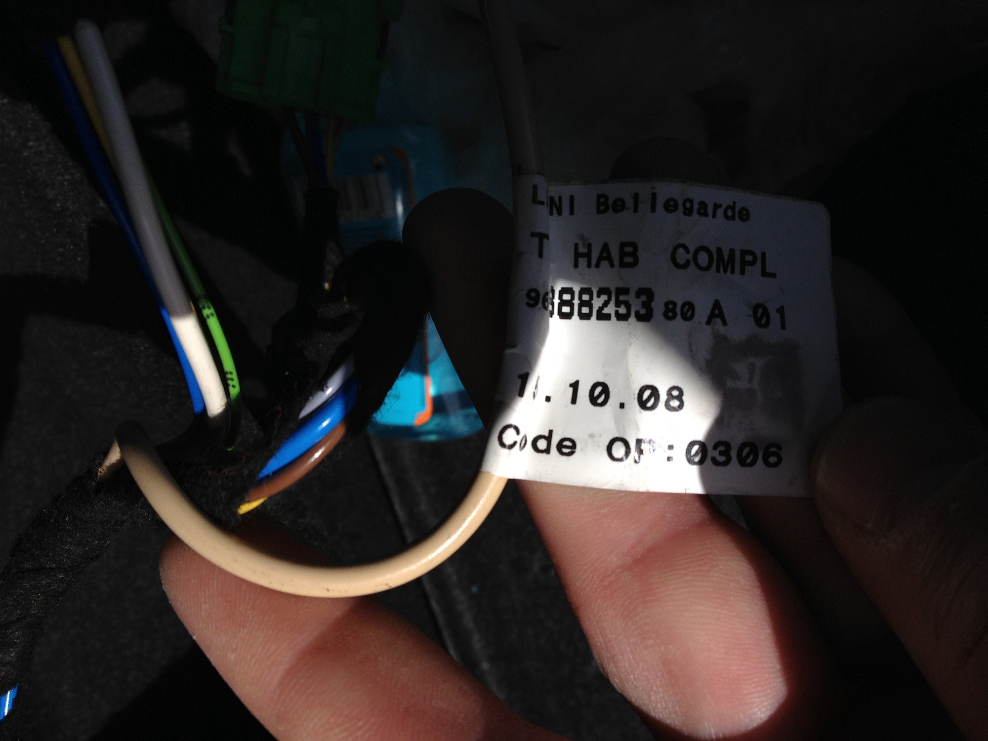

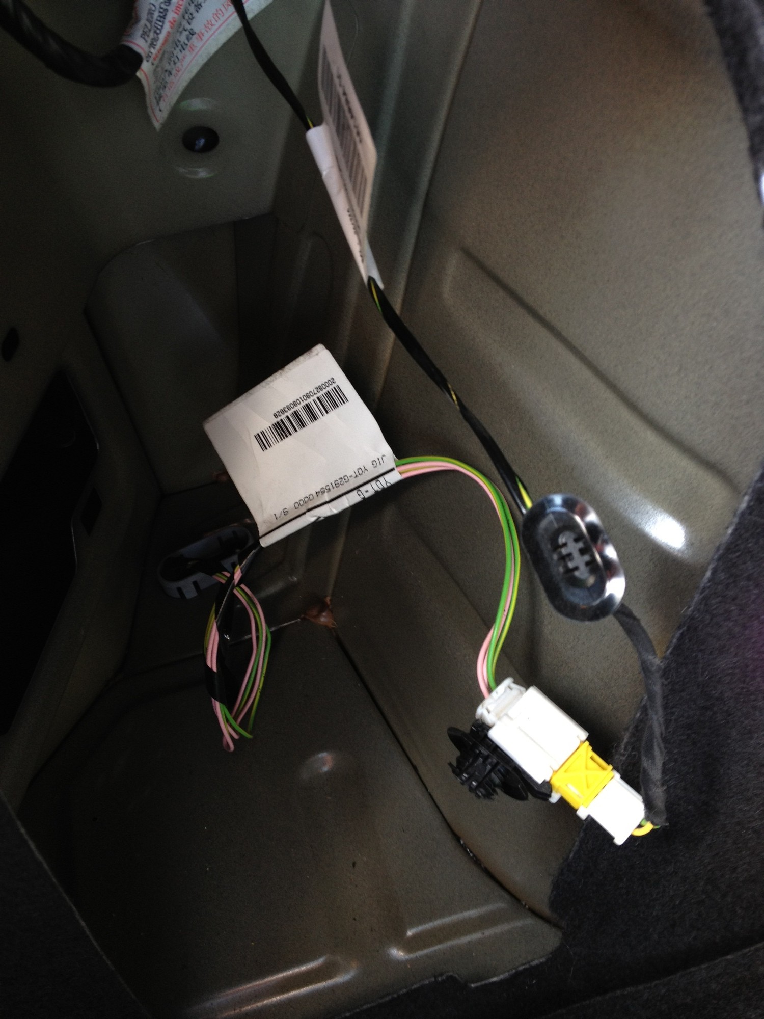

Messagede xmad79 » Jeu 17 Mai 12 14:55

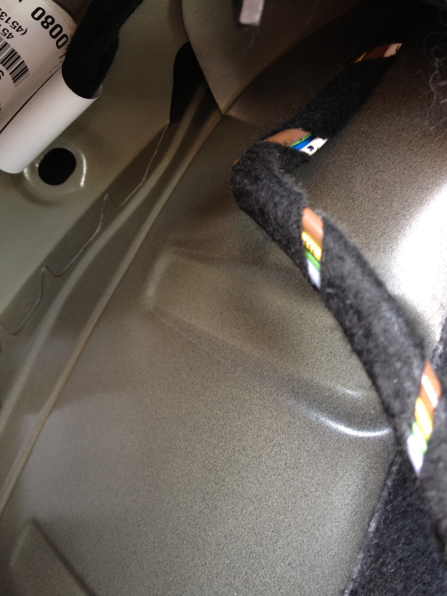

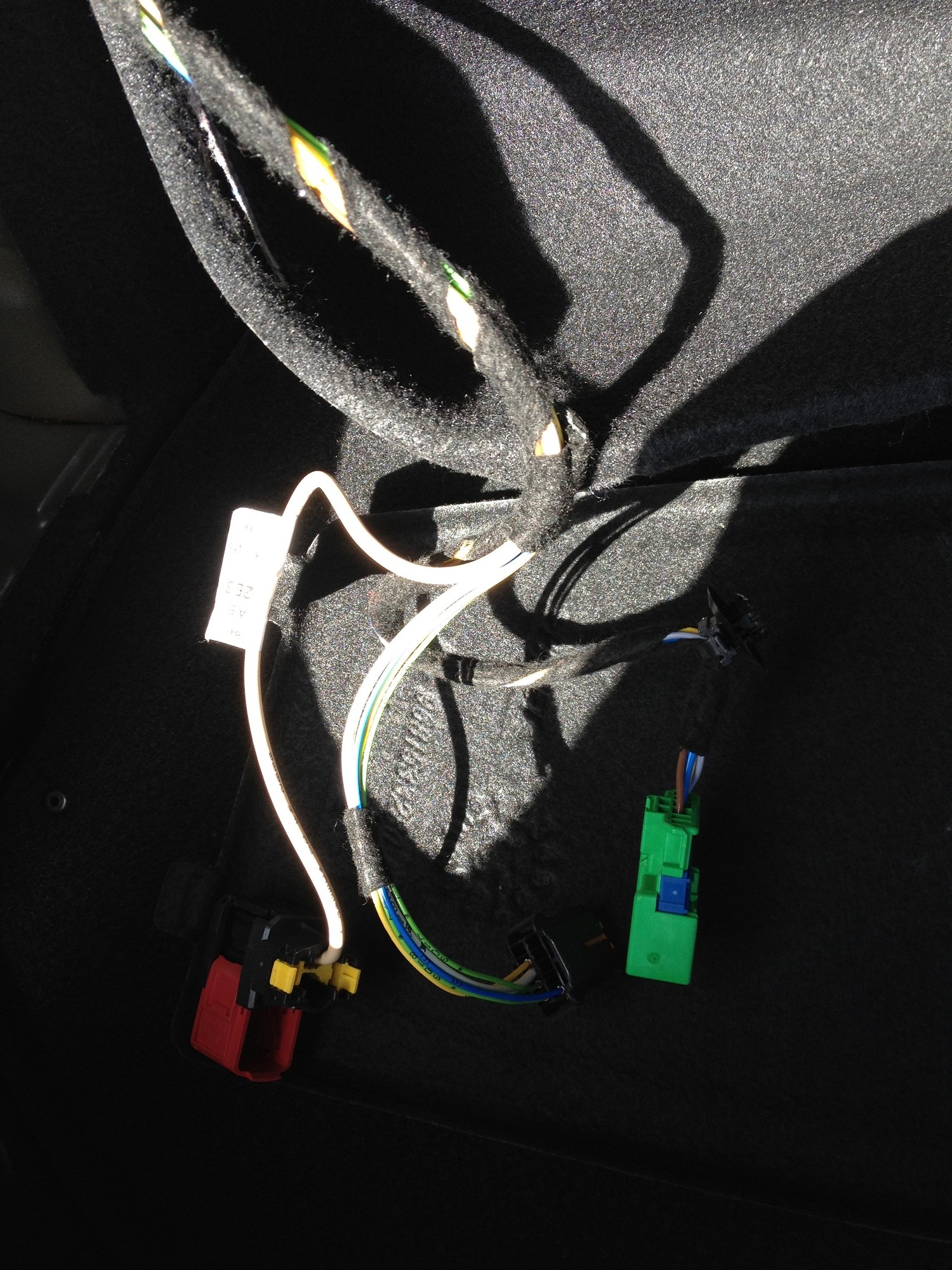

Et en fait ya une surprise, j'ai découvert un autre faisceau avec trois fiches toujours au même endroit, quelqu'un sait de quoi il s'agit :?:
Photo de l'ensemble
Zoom sur un côté de l'étiquette
L'autre côté de l'étiquette
Ce faisceau lui repart vers le haut du passage de roue
Alors c'est quoi :idea: :idea: :?: :?: :?: :?: :?: :wink:
xmad79
Messages: 1305
Localisation: Chauray
Re: Possibilité radar de recul
Messagede forest » Jeu 17 Mai 12 15:24
ça ne serait pas pour l'attelage ?

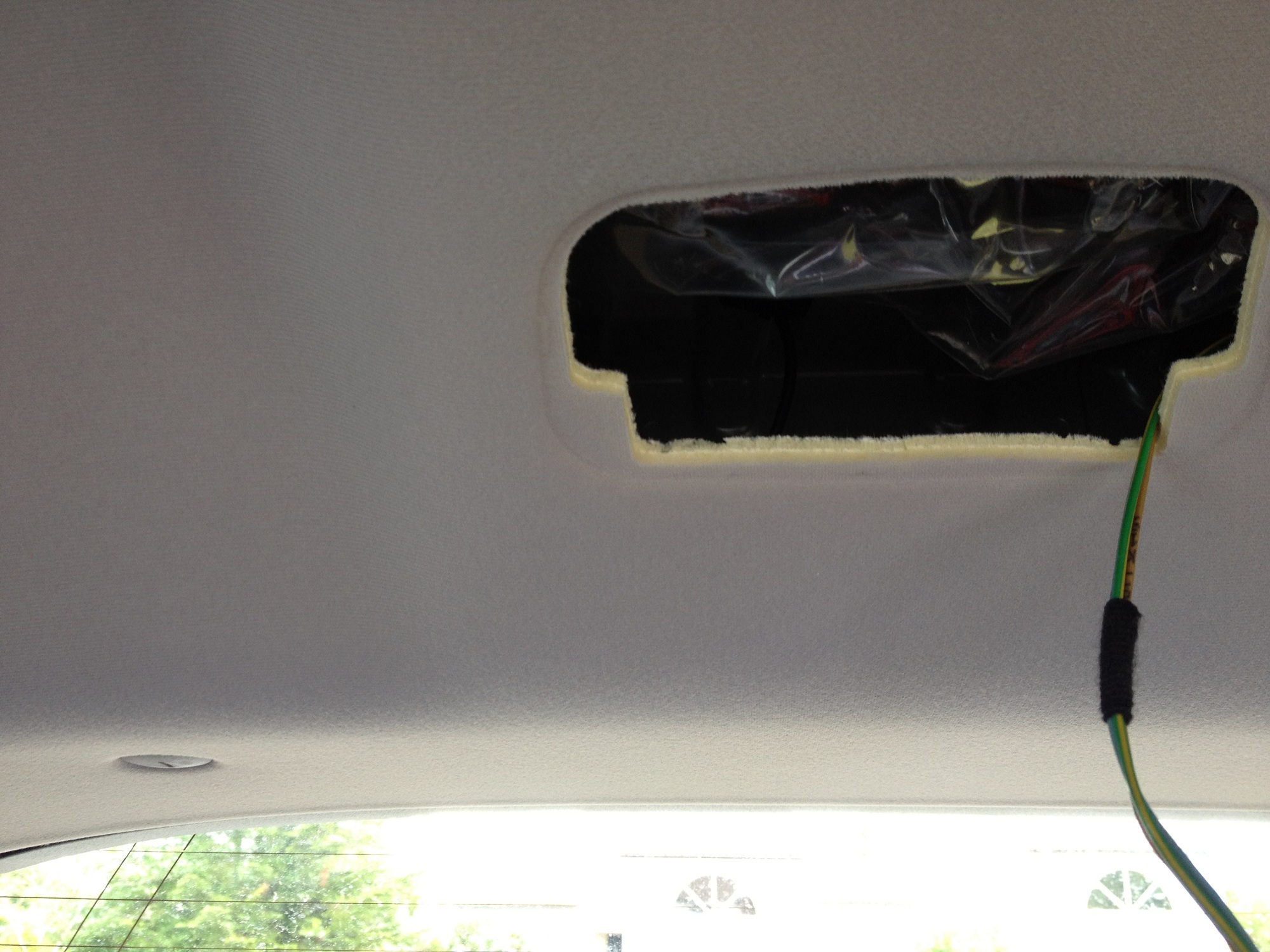

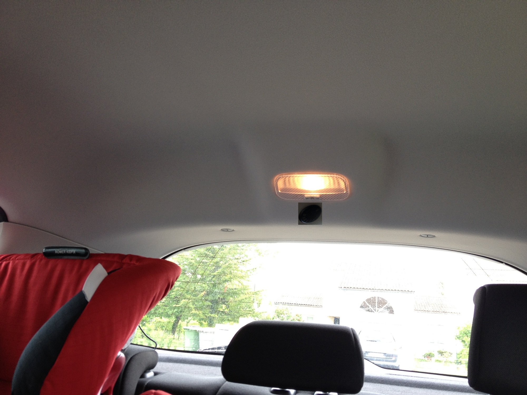

Messagede xmad79 » Ven 18 Mai 12 11:54
Je pense que je vais mettre le boitier avec les leds ici
Vous en pensez quoi?
xmad79
Messages: 1305
Messagede xmad79 » Ven 18 Mai 12 11:56
J'ai regardé et apparemment il y a la place pour l'encastrement.

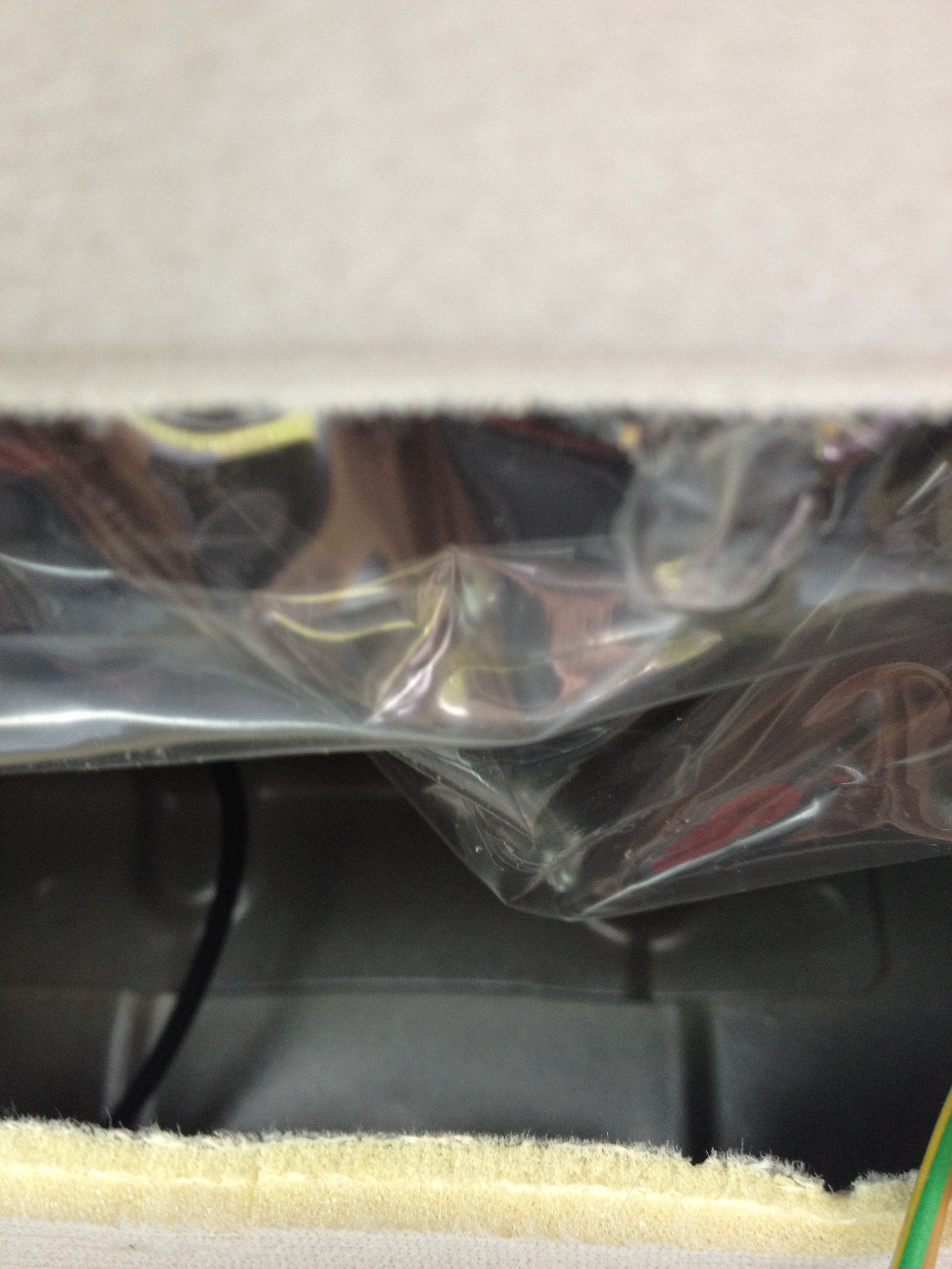

Messagede xmad79 » Ven 18 Mai 12 11:57
D’ailleurs en démontant le plafonnier il y avait un plastique, ça sert à quoi? C'est phonique?

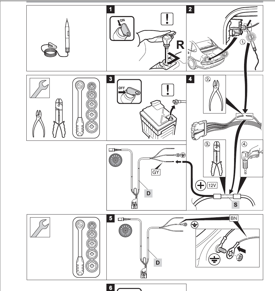

Une autre question (et oui encore :twisted: :twisted: :twisted: :D ) J'ai trouvé la notice de montage et je voudrais savoir sur nos 308 Ou se trouve le + de l'ampoule de recule (quel fils sur la cosse) et le quel est la masse svp?
xmad79
Messages: 1305
Messagede forest » Ven 18 Mai 12 12:26
Re,
il se situe sur le feu arrière droit, il s'agit d'un des fils du connecteur qui va vers le phare. Le câble sur la même position à l'arrière gauche sert pour l'antibrouillard, pas pour le recul (donc il te faudra un fil depuis là-bas).
Si tu as besoin, on pourra te dire de quel fil il s'agit exactement. Mais tu sais au moins où le récupérer ;-)
Messagede xmad79 » Ven 18 Mai 12 12:33
Ok, je veux bien que tu me dise quel fils il faut que j'utilise exactement (le + et la masse) car je n'ai pas mon kit mais je sais déjà que je vais mettre la central des radars de recul dans l'aile gauche là ou il y a le passage vers l’extérieur et comme tu le dis je vais prendre de l'avance et passer l'alim du feux droit à l'emplacement gauche. Ça sera toujours ça de fait :wink:

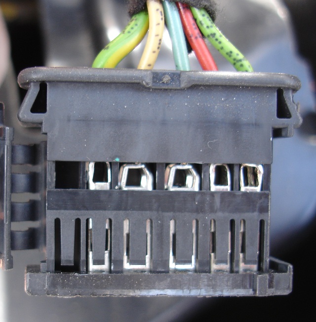

Messagede forest » Ven 18 Mai 12 12:37
Aller, comme c'est toi...
Donc sur la prise arrière droite, il te faudra :
- démonter la petite garniture arrière droite qui s'enlève directement, dans le rangement à droite;
- enlever la prise de l'optique (pas besoin de tomber l'optique si tu n'as pas des gros doigts);
- tu auras la prise dans les mains, c'est le fil Jaune;
- si tu ouvres la prise, tu auras la photo ci-dessous;
- ensuite, par le petit bout de plastique noir à soulever, tu pourras retirer le 'clip' (c'est le nom qu'on lui donne) pour faire ta soudure;
- remonter le tout;
- rebrancher et tester que ça marche toujours;
-terminer ton câblage;
Dans la pratique, j'ai eu du mal à enlever qu'un clip, il te faudra peut-être tous les enlever, sauf à tirer le protège cable qui tourne autour du câble, plus haut.
La masse, prends-là à l'arrière gauche, il y en a une pas loin derrière l'ampoule d'éclairage, plus rapide et direct. Sinon, c'est comme d'habitude le fil jaune et vert (à gauche sur ma photo, tu peux le repiquer sur l'autre optique/prise, le mieux étant une vrai masse, derrière l'ampoule d'éclairage de coffre)
enjoy ;-)
