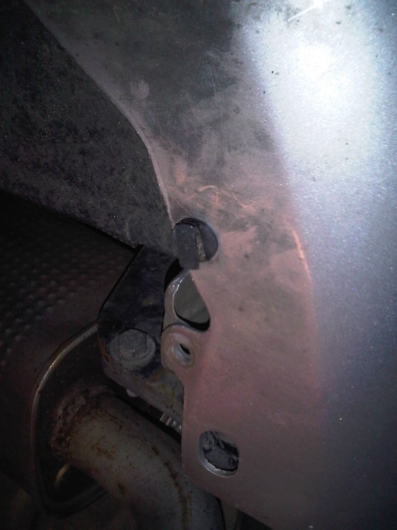

On retire à la du tournevis tous les clips en plastique qui se trouvent sous le pare choc, il s'enlève au tournevis en tirant sur la partie centrale.

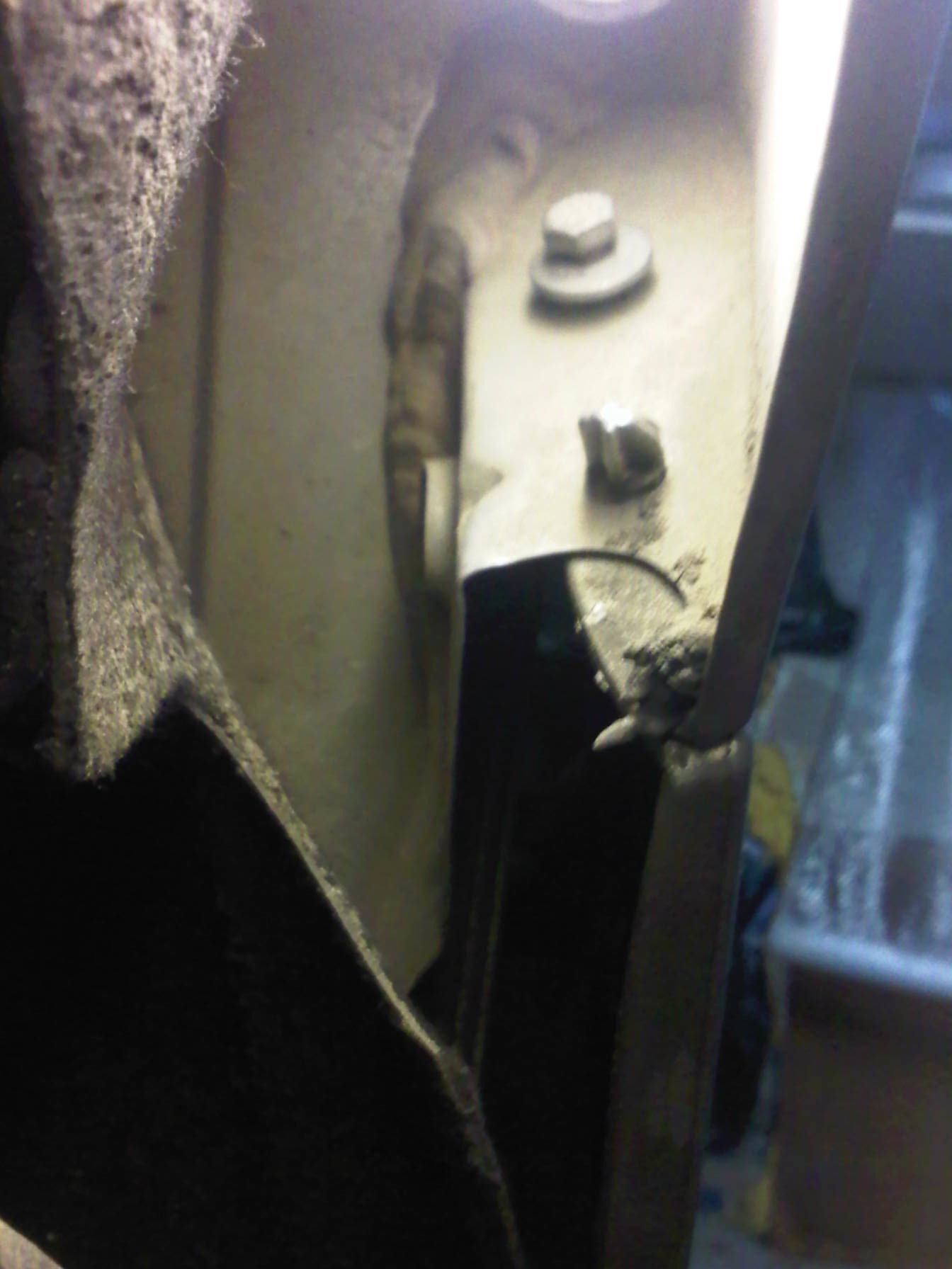

En se plaçant au niveau de la roue, on décale un peu le garde boue pour avoir accès à l'écrou qui sert le pare choc à l'aile.
Il se dévisse avec la clé de 10.

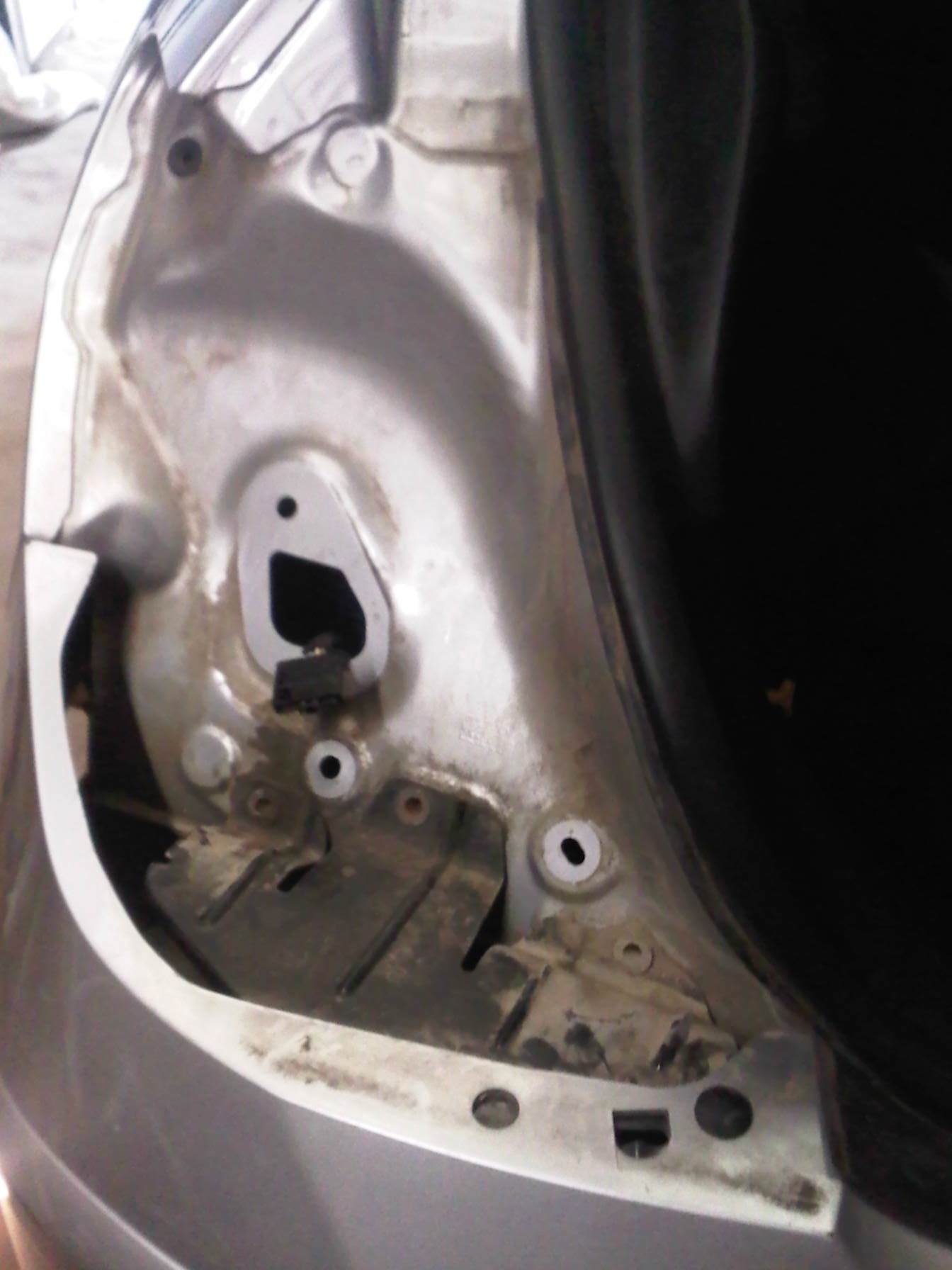

Étape 3: on retire les feux arrières
Étape 4:

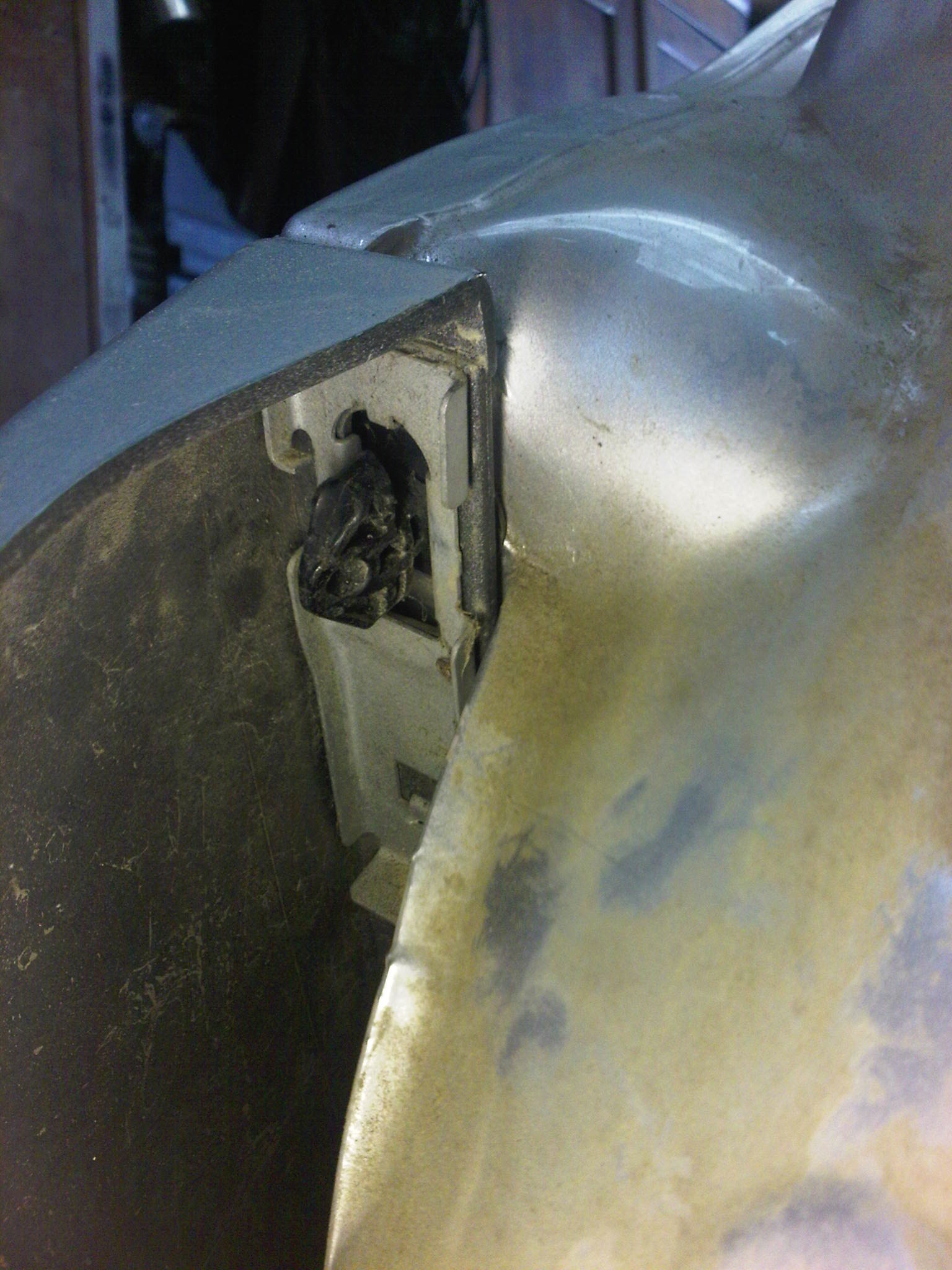

De nouveau on retire un clip en plastique avec le tournevis ( identique à ceux retirés précédemment)
Étape 5:

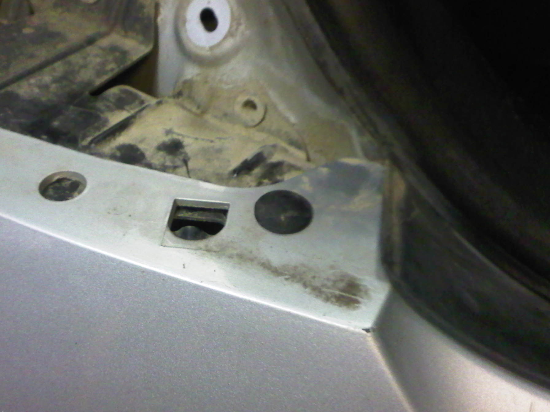

En haut à gauche d'où se trouvait le feux ( de gauche) se trouve une tétine triangulaire en plastique qu'il suffit de tourner d'un quart de tour.
Étape 6: il suffit maintenant de retirer le pare choc
