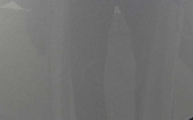

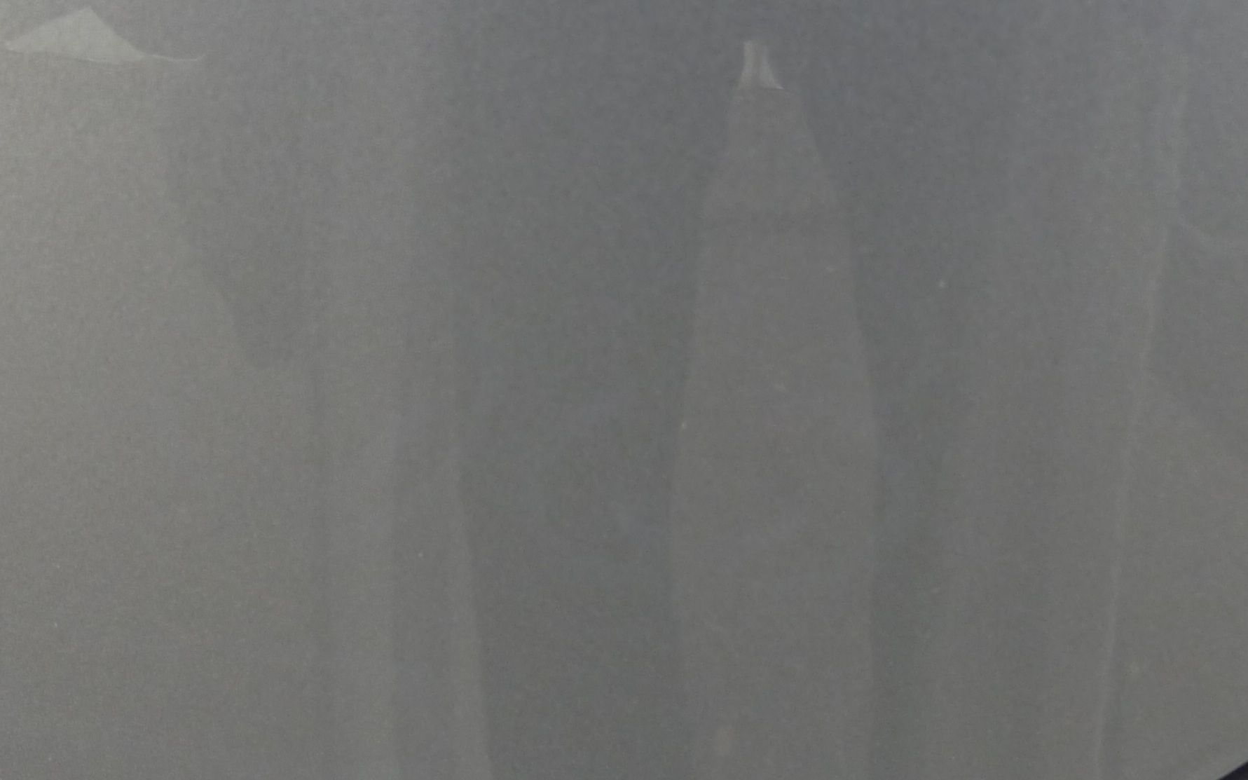

Messagede tcr » Jeu 19 Avr 12 17:36
Je met les photos en ligne dés que possible en espérant qu'elles puissent montrer le soucis ;).
Edit : voici une photo où l'on voit une partie du "0" et du "8" en blanc (dans l'ombre de mes jambes).
"Avant j'avais une 307 ... Mais ça, c'était avant."
tcr
Messages: 43
Inscription: Mar 17 Avr 12 10:44
Re: [carrosserie] Problème désiglage
Messagede Ezechiel » Jeu 19 Avr 12 19:25
On dirait que le vernis est venue avec :?
Messagede 308tlse » Jeu 19 Avr 12 19:33
Tu as le stylo de retouches sur Peugeot-Accessoires, inclus un tube de vernis...
308tlse
