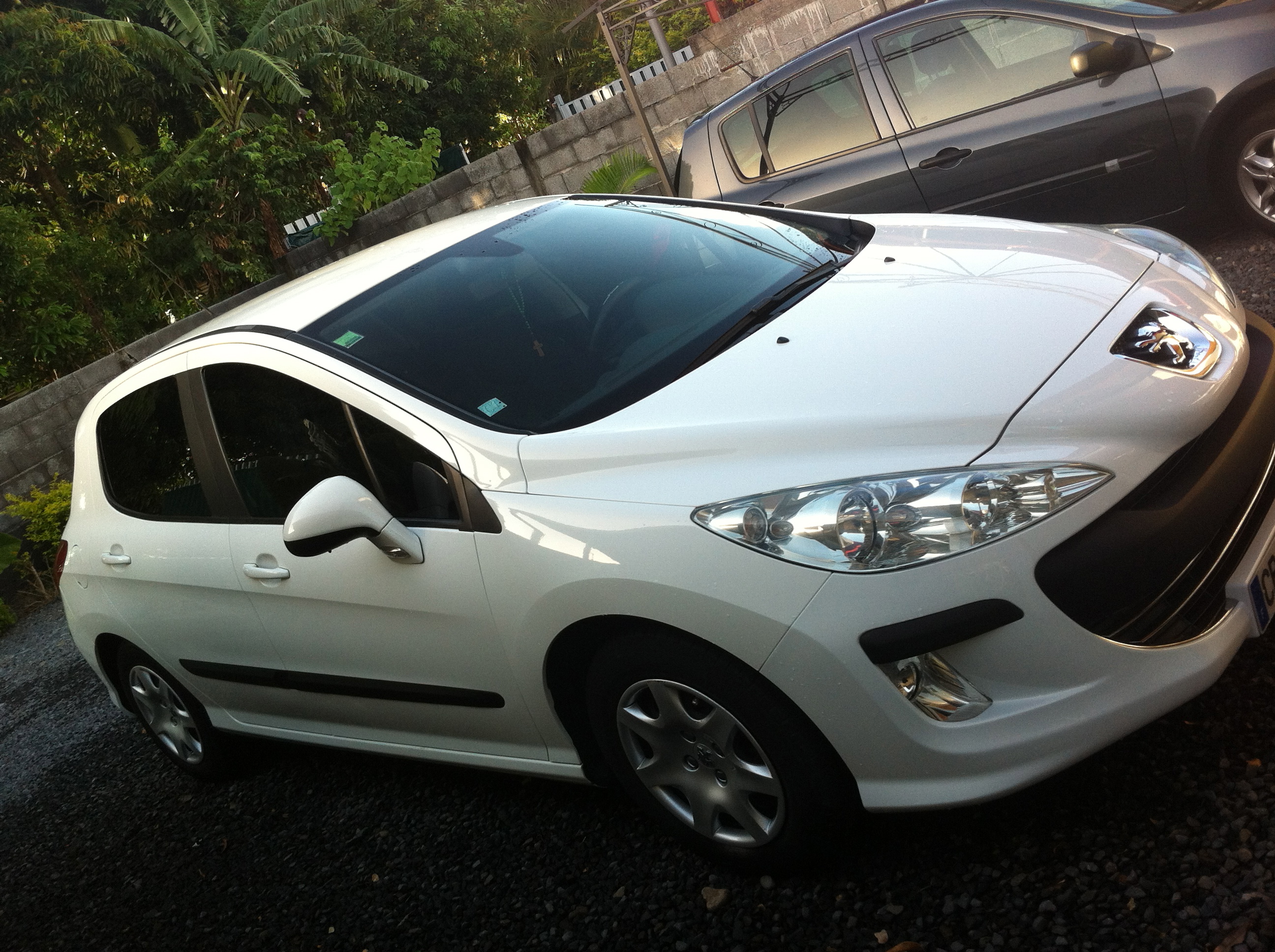

Messagede Roberto2 » Dim 11 Mar 12 10:37
elle est super belle ta voiture yannou25
j'aime beaucoup les Licancabur
ma 308 est blanche

Messagede Roberto2 » Dim 11 Mar 12 10:39
voila ma 308

Messagede yannou25 » Dim 11 Mar 12 10:42
Merci :) les linca je les trouve vraiment magnifique :)
Il manque un petite pack look sur la tienne ( peinture des baguette noir couleur carrosserie )

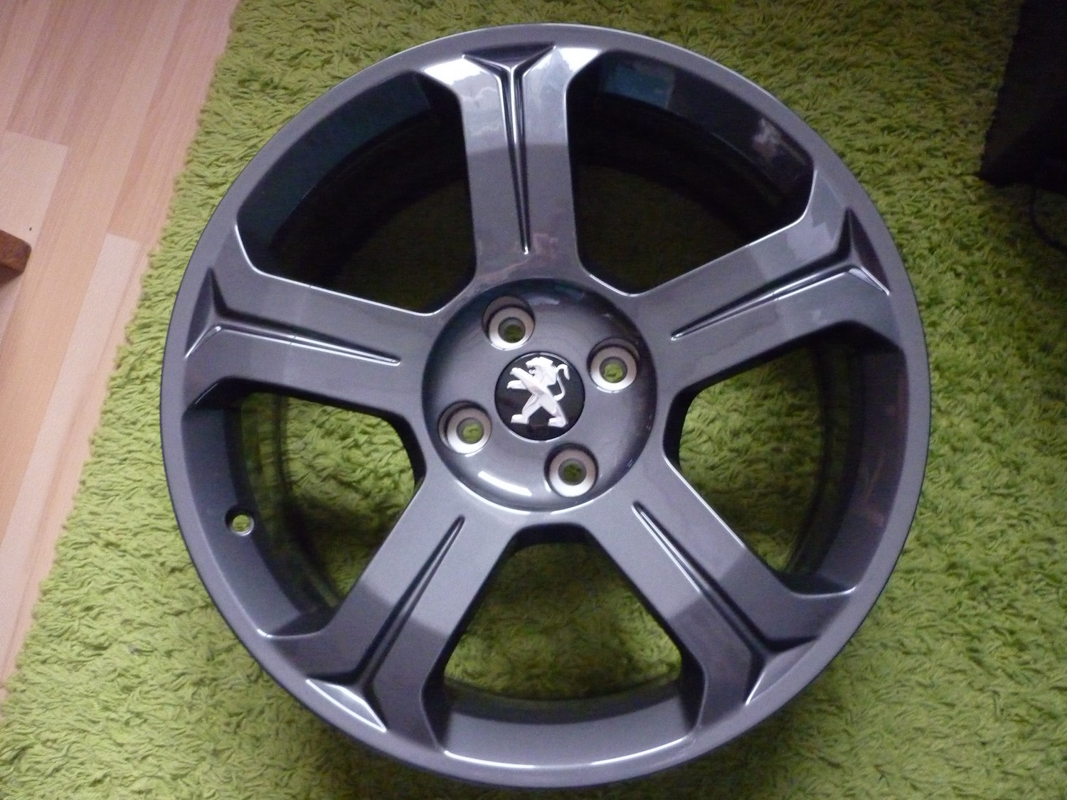

Messagede Ezechiel » Dim 11 Mar 12 12:12
T'as raison Jura elles sont magnifique tes jantes :mrgreen:
D’ailleurs je vends les mêmes viewtopic.php?f=13&t=3680 :lol:

Messagede Roberto2 » Dim 11 Mar 12 12:49
jura39 a écrit:Ou comme les miennes que je trouve assez belle
Uploaded with ImageShack.us
ceux la aussi son superbe , quel est son nom? son prix?

Messagede Ezechiel » Dim 11 Mar 12 13:34
Regarde ici viewtopic.php?f=13&t=3680 je les vends ;)
