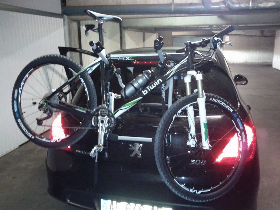

J'ai créé ce sujet, pour la simple et bonne raison que j'ai cherché plusieurs semaines sur Internet un porte vélo pour 308. La chose n'est pas simple, très peu sont compatibles à la base avec la 308, mais surtout AUCUNS n'est disponible pour la version GT et la GTi, plus précisément les 308 avec un bequet.
Hors, ce soir j'ai voulu tenter un porte Vélo chez Decathlon, le modèle est le Rider Automaxi (je ne le trouve pas sur leur site Internet), au prix de 49,95€. Au départ j'étais parti sur le Rider Plus, mais plus de stock.
Je suis allé dans plusieurs magasins spécialisés automobiles, ils m'ont tous dit qu'il n'était pas possible de mettre de porte vélo hayon si celui-ci avait un becquet. Alors j'ai testé... :-)
Le résultat :

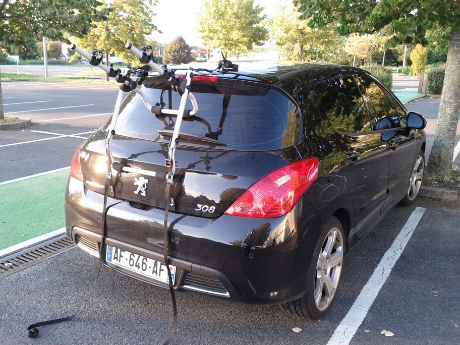

Alors pour information, je ne l'ai pas vraiment monté dans les règles de l'art. Il manque les sangles de coté, qui étaient impossible à fixer, et franchement le montage que j'ai fait est vraiment solide ! Cela ne bouge pas d'un poil ! Bon j'ai testé et roulé sans le vélo encore... test prochainement !

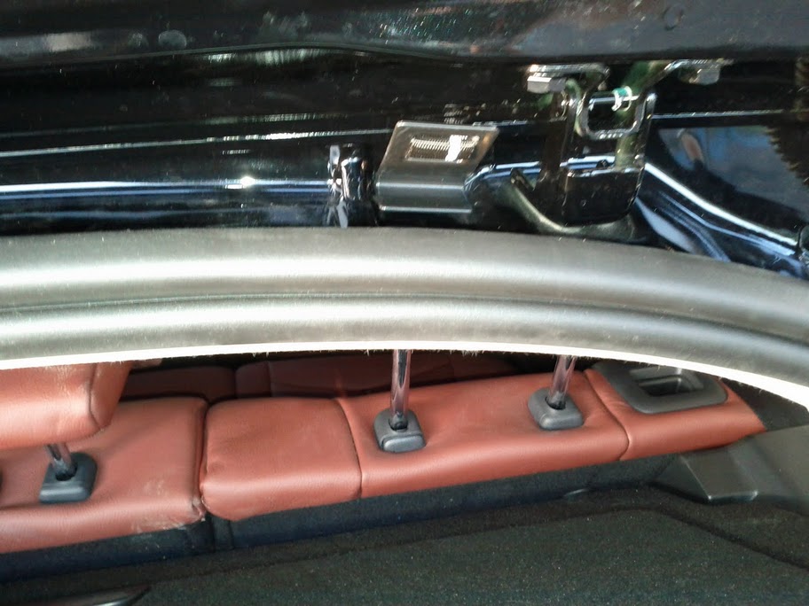

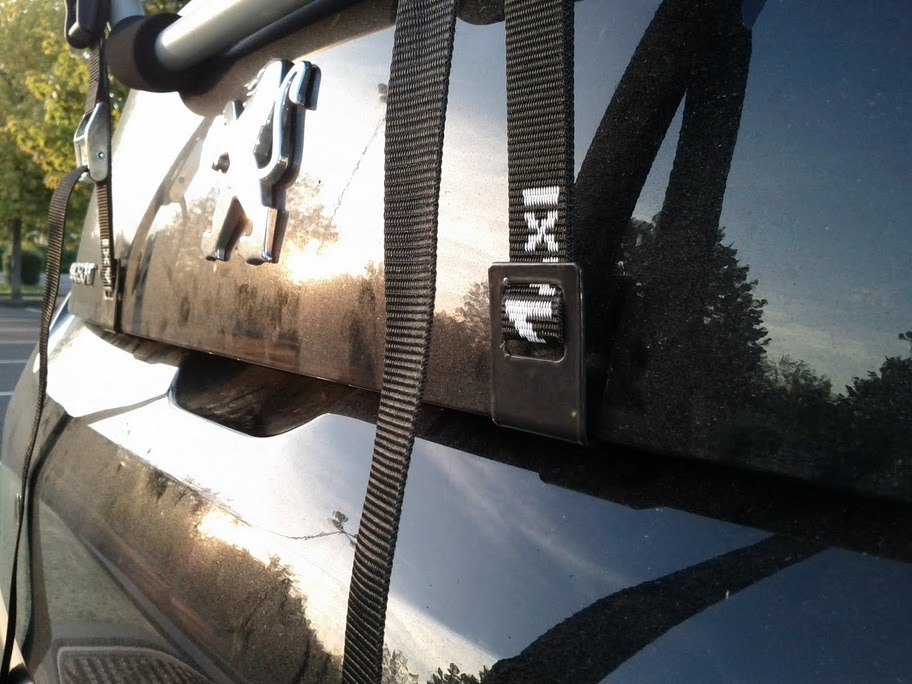

En dehors de ça, j'ai aussi magouillé l'attache dans le bas du hayon, qui en théorie se met à l'intérieur du coffre et non sur l'arrête du hayon... Mais pareil que les sangles de coté, cela ne tenait pas et impossible de serrer... Donc la solution de l'arrête sur le hayon s'adapte parfaitement ! En plus l'arrière du crochet est protégé par la sangle, donc pas de risque de rayer la carrosserie.

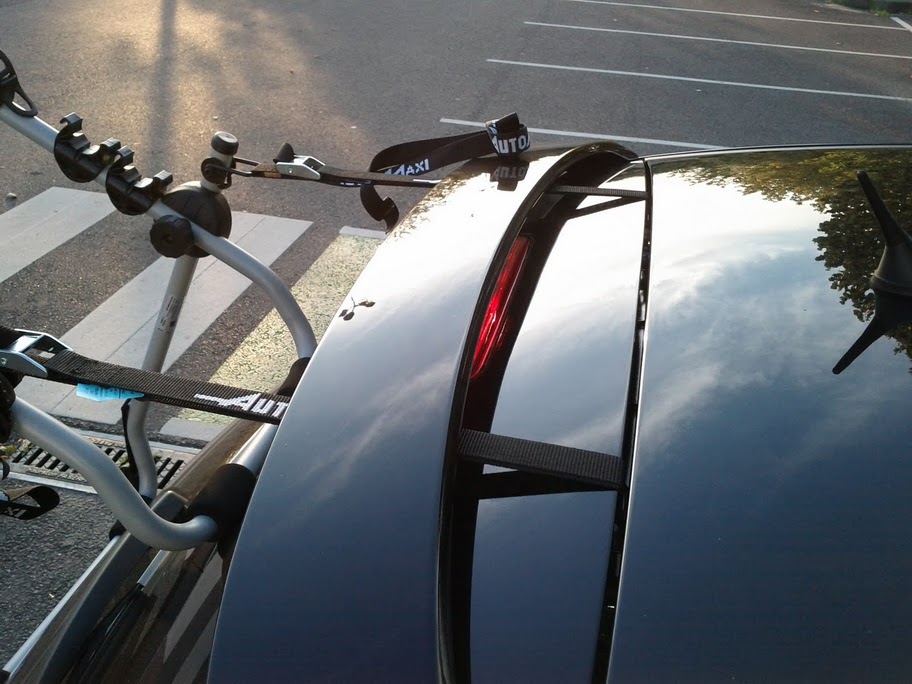

Il me reste à tester en condition réelle, et surtout couper une partie des sangles bien trop longues. Vous pourrez voir quand même sur les photos que la sangles et légèrement gênée par le bequet. Clairement je ne conseil pas d'y mettre 3 gros vélos pour une grande distance. Mais bon j'ai secoué le tout, et tout est solidement fixé.

Par contre je n'en avait qu'un seul, pas deux. Mais aucune raison de s'inquiéter avec deux vélos. Il faut juste bien les fixer, pour ne pas qu'ils s'échappent dans un virage. D'ailleurs, prévoir de mettre une protection au niveau des pédales, pour ne pas abîmer le hayon avec les vibrations.

il faut faire attention a une chose c'est que la sangle ne leve pas le béquet et le décolle de la porte du coffre.
Car mon oncle avait une 206 avec béquet Peugeot et un jour il a mis le porte vélo dessus, les sangles passaient dessous comme sur la photo de snorky et finalement sont béquet c'est décollé car les sangles avait tendance à le lever légèrement.
a noter que le béquet des 206 était seulement collé au double face. il y avait 2 vis mais qui servent uniquement au centrage du bequet. Et je ne sais pas comment il est fixer sur la 308 mais je pense de la même façon.
Re: Porte Vélo Peugeot 308 bequet GT & GTi
MessagePosté: Lun 12 Aoû 13 20:25
de yannou25
Pour avoir eu la 308 avec béquet et la 206 idem je peux te dire que les vis maintienne le béquet. Ok y'a du double face mais c'est juste pour éviter les vibration. Je l'ai démonté sur la 206 et pas remis de double face. Les deux boulons maintienne le tout solidement sur le coffre :super:
