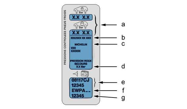

Voici image pour 308
code peinture 308.jpg (25.07 Kio) Vu 52233 fois
Étiquette collée sur le pied avant gauche du véhicule.
"a" Pressions de gonflage des pneumatiques.
"b" Caractéristiques des pneumatiques.
"c" Type de pneumatique.
"d" Préconisation de pression de gonflage de la roue de secours.
"e" Numéro Après-Vente : Pièces de Rechange.
"f" Référence du code peinture.
"g" Numéro de séquence fabrication.
2. Codification des peintures carrosserie
Le code peinture se compose de 4 lettres (ex : blanc Banquise code EWPA--).
Les 3 premiers caractères sont toujours la référence de la teinte.
Le quatrième caractère est le symbole qualité :
• A = Peinture opaque non vernie
• B = Peinture opaque vernie
• C = Peinture métallisée vernie
• D =Peinture nacrée vernie
• - - = Emplacements prévisionnels pour besoins futurs
