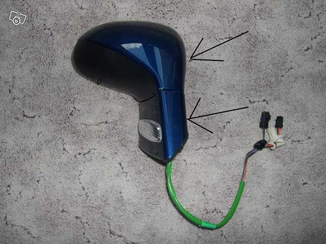

non si il parle de la coque qui tient le répétiteur de clignotant c'est de la couleur de la caisse normalement. tres rare sont ceux qui les ont en noir... si on parle bien de cette coque la car coque inférieur je ne vois que celle la sinon je ne vois pas de quoi il voudrait parlé...
Re: RETROVISEUR CASSE
MessagePosté: Ven 15 Jan 10 21:08
de samo83
fleche du haut c'est la coquille rétro et celle du bas c'est l'embase avec le répétiteur de clignotant
MessagePosté: Ven 15 Jan 10 22:49
de seb66playa
Ok, donc, soit on parle de la coque supèrieure donc (et peinte), soit on parle de l'embase du rétro qui est peinte aussi ;)

MessagePosté: Sam 16 Jan 10 09:25
de Cyr42
Je parlais bien de la coque noir qui se trouve sous la partie mobile de rétro.
J'ai demandé chez Peugeot, mais elle est vendu uniquement avec le rétro complet.
MessagePosté: Sam 16 Jan 10 11:28
de seb66playa
Ok, donc l'embase, et c'est bien vendu avec le rétro ... :(
