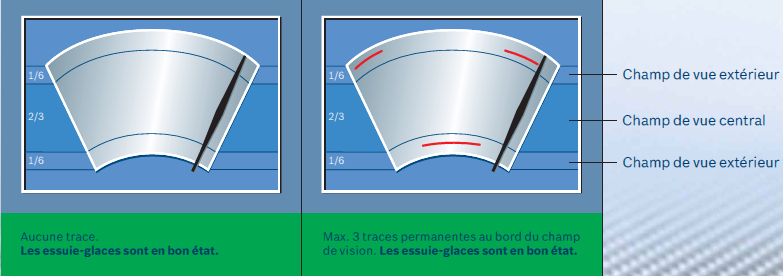

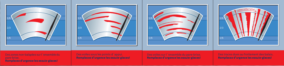

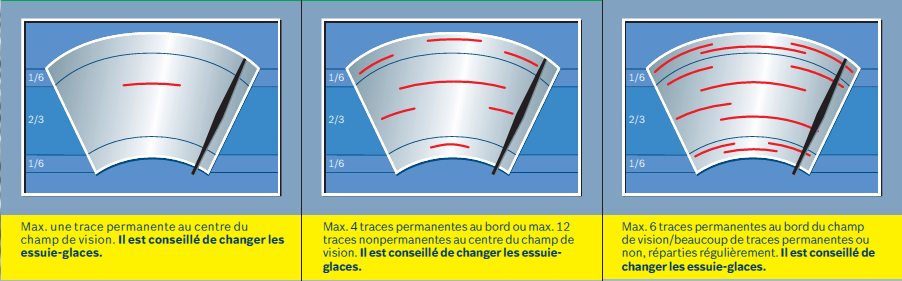

Messagede Bricoman » Jeu 21 Juin 12 16:12
Comme chacun le sait, des images sont toujours de meilleurs conseils en cas de problèmes. :D
Ces photos sont tirées d'un document Bosch, montrant l'usure des balais et les défauts apparents sur le pare-brise.
Essuie-glaces BON.PNG (71.63 Kio) Vu 5473 fois

Sympa comme doc, merci (j'verrai sur mon PC, car les 2 dernières sont floues sur smartphone).
Re: Essuie-glaces, des prix qui fâchent !!!
Messagede Bricoman » Jeu 21 Juin 12 22:32
Bonsoir à tous,
Les dessins sont dégressifs en taille, comme l'usure des balais. :mrgreen:

Bricoman: merci pour ton document!
Je vois déjà bosch me dire "vous avez une trace dans le champ extérieur (supérieur), donc rien de grave" :/
