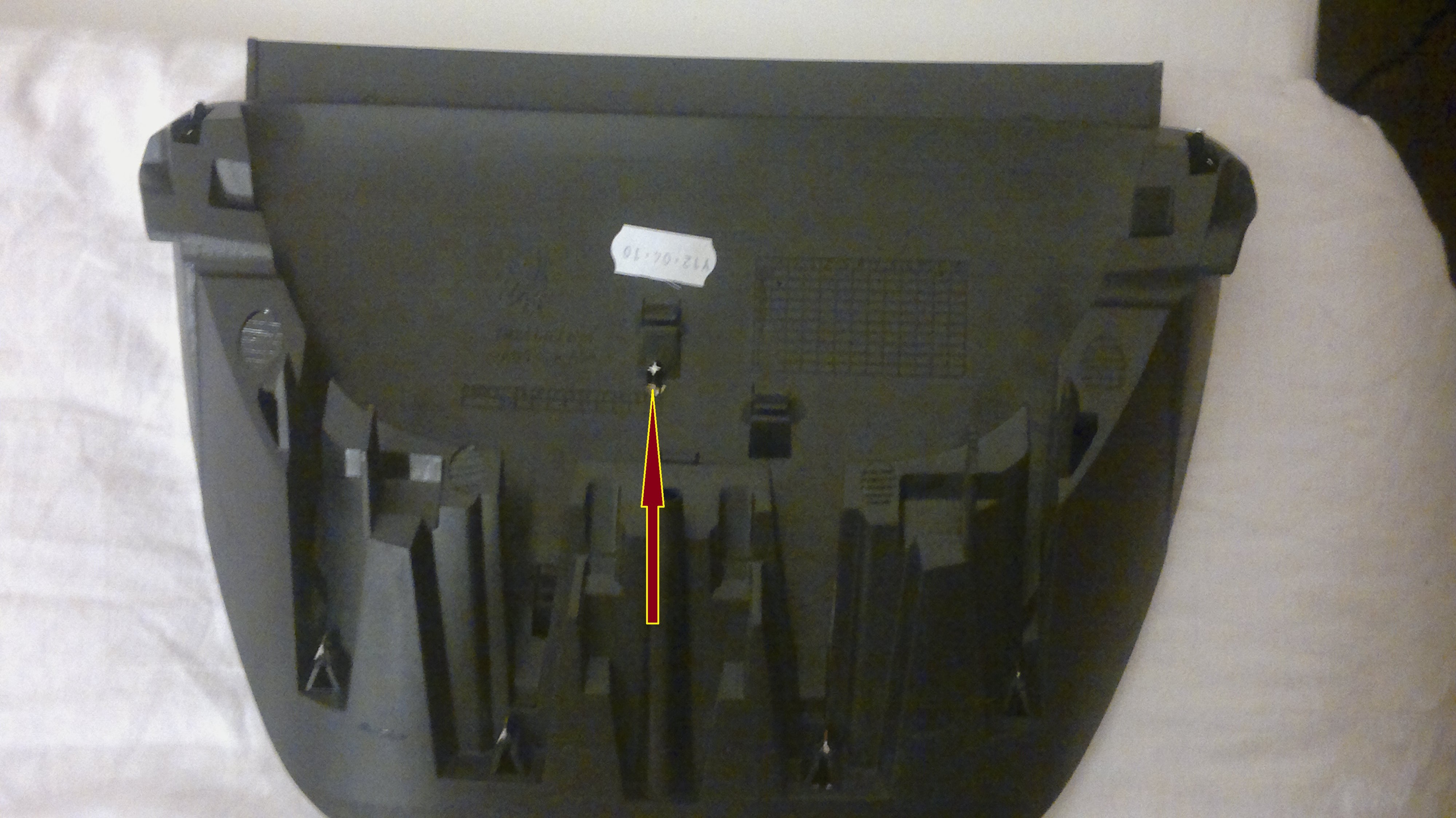

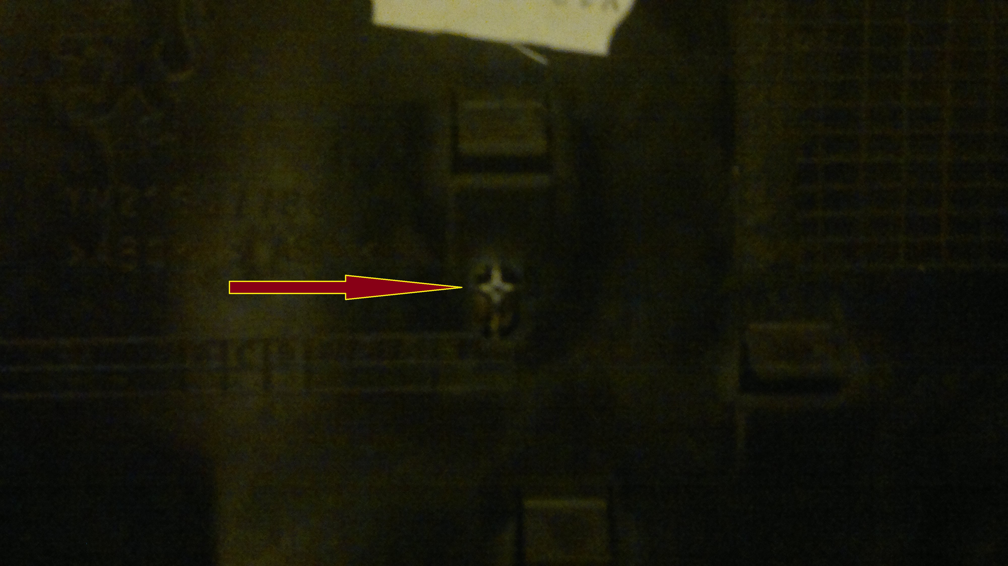

Adaptation du lion :
Le problème va se poser sur l'ancien modèle qui est thermosouder, tu devra faire preuve de beaucoup de patience mais je pense que c'est faisable, à voir!!!
Pour le nouveau, perso le mien est un assemblage de 3 pièces : Le fond noir laqué, le contour chrome et le lion, les deux partie chromé sont clipsé au fond noir!!!
Quelques illustrations :
Image 1
Image 2
Image 3
Le lion est tenue par 3 clips, normalement tu peux le séparer!!!

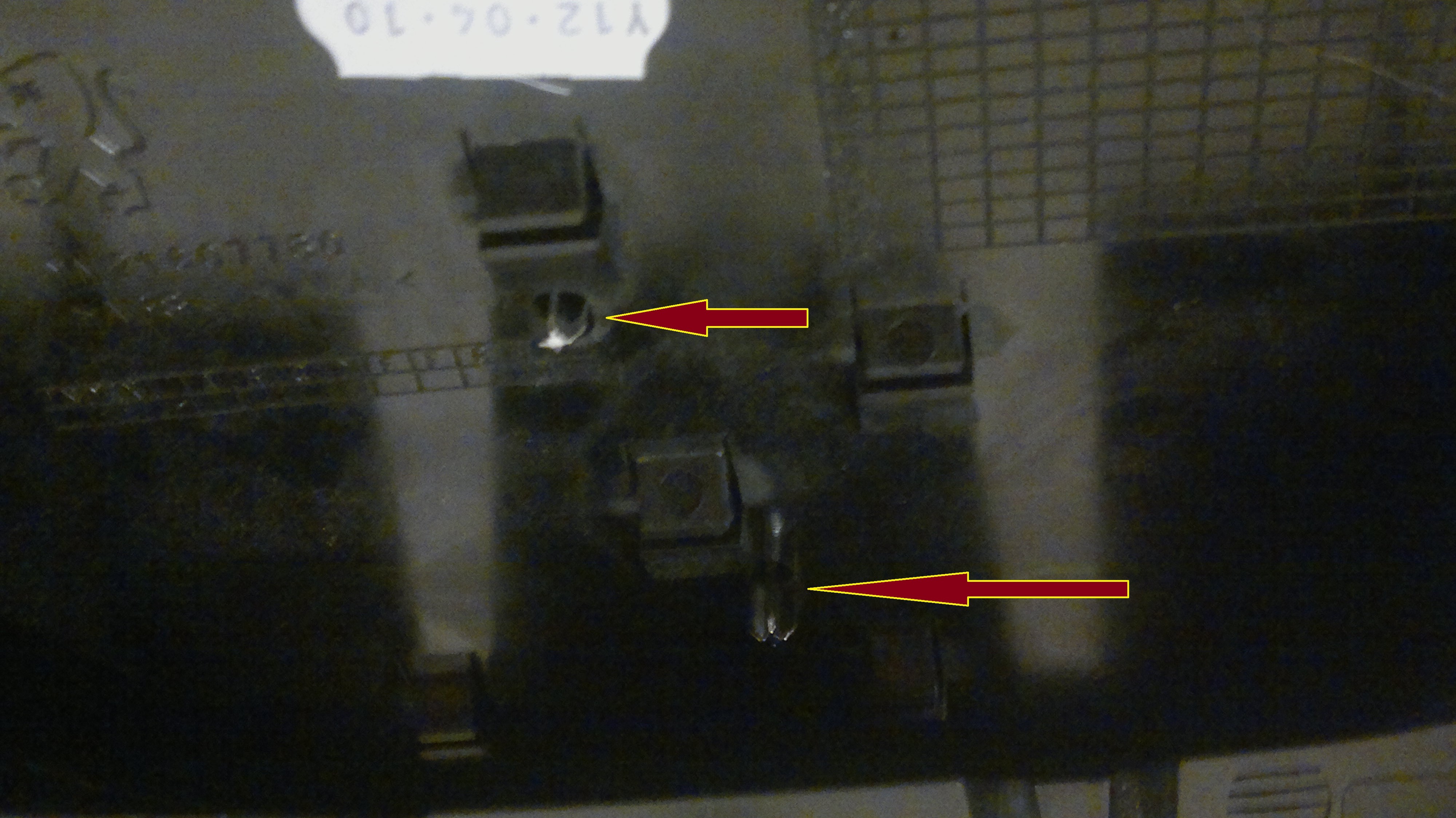

Par contre moi j'ai essayé de mettre le nouveau lion, et je ne voies pas comment mettre le new lion par le haut du pare-choc pourtant j'ai retiré les 4 clips et les 2 vis embout torx et rien à faire j'arrive pas a déssolidariser le pare-choc et faire la manip par le haut!
avez vous des solutions? merci les gars
HENLIN
Messages: 34
Inscription: Dim 02 Jan 11 21:48
Re: Nouveau Lion...c'est fait...
Messagede Storme » Sam 29 Jan 11 12:06
Maintenant, il te faut un petit tournevis plat pour dégager le haut du pare choc qui reste clipsée, tu verra des encoches (4 repérées par une flèche) dans lesquelles tu met ton tournevis jusqu'à butée au fond pour déverrouiller ces fameux clips :wink:
A partir de la, tu peut délicatement écarter le haut du pare choc pour travaillez (perso, javez mis 2 morceau de polystyrène 10cm*10cm pour le maintenir écarté) :wink:
Ensuite, le lion actuelle est thermo soudée sur le pare choc, il te faut donc erraser, couper, ces pattes pour dégager le lion, puis par un mouvement de pivotement du bas vers le haut (tu prend le bas du lion, tu le fait pivoter sur sont axe vers le haut jusqu'à le mettre a l'horizontal, et tu le sort en tirant vers toi)
Voila :D
